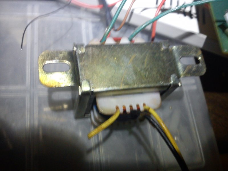

Helló!
Van a képen látható transzformátorom. 2 piros 220ac két kék egy tekercs sárga fekete sárga ??? sárga-sárga 0ohm sárga1 fekete 0ohm sárga2 fekete 0ohm A trafó egy monitor multiplexert táplálna de a prim tekercs meghalt. A bekötött fesz szab ic-k: 7805 7905 és 7812. 12DC táppal a dolog működik. 2 sekunderes 12 trafóval nem. Meg tudja valaki mondani, miért 5 kimenete van a trafónak 4 helyett és hogy ennek van-e neve... milyet rendeljek a lomexből
Még annyit hozzátennék, hogy ha jól értem, egyszer van a két sárgán 12vac és a fekete 0 sárga +12 sárga-12 és valahogy igy jön ki az, hogy az áramkör tud 7805-öt és 7905-öt is táplálni.
Viszont ezt nem egészen értem. Hogyan tudom reprodukálni a +05 és a -05, no meg a kettő között a 0-t???
Ha jól értem akkor van egy trafód az eredeti helyett ami +-12 voltot ad a feketéhez (test)-hez képest.
Ekkor az egyik sárgára és a feketére raksz egy gracet majd utánna szétágaztatod a 12v ac feszt az 5 és a 12 voltos szabilizátorra. A másik sárga és a fekete közé ugyancsak grace és arra megy a negatív stabilizátor . Az 5 voltos stab ic elbírja a bemenetén a 12 voltot de lehet fűteni fog ki kell próbálni.

Ha van egy középkivezetésű trafód, (2x12V), a két szélső kapcsára kötöd a Graetz híd váltóáramú pontjait, az egyen kimenetek és a trafó középpont közé megfelelő polaritással 1-1 elkót. Kapsz a középkivezetéshez (GND) képest szimmetrikus +- 15-17V-ot. Erre szintén szimmetrikusan rákötheted a 7805-7905-ös stabilizátorpárt. Elég magas a feszültség ahhoz, hogy még a 7812 is megfelelően dolgozzon.
Létezik nyáktrafó ("Puskás trafó") dupla szekunderrel, erre a kis teljesítményigényre könnyű megfelelőt találni. Ha éppen nincsen dupla szekunderes, a Greinacher feszültségkétszerezővel is előállíthatod a földszimmetrikus egyenfeszültséget, csak a pufferkondikat célszerű megduplázni.
