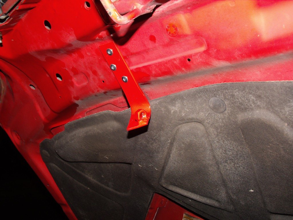

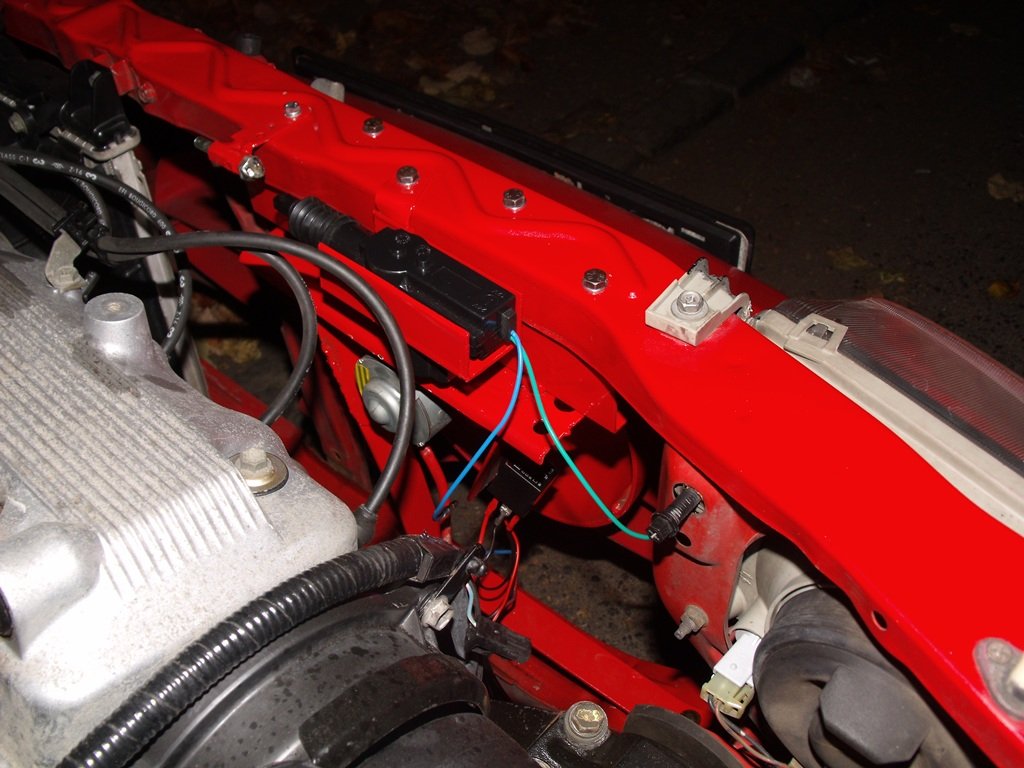

Csak nem bírtam kivárni a holnapot hogy napfényben fényképezzem le mit haladtam.
A csengő kapott egy merevítést mert kicsit mozgott-előre hátra ha hirtelen megrándult vagy megrázkódott az autó. Most már nagyon stabil.
Az elektromechanikus motortér-zár is kipipálva, vagyis annak mechanikája. Nagyon nehéz volt bejátszani hogy a motorháztetőről lelógó csavaranya pont a központizár-motor által mozgatott rúd előtt legyen amikor le van csukva a motorháztető, de csak sikerült. Főleg azért volt ugyebár nehéz, mert ha lecsukom a motorháztetőt akkor nem férek hozzá semmihez... A motort vezérlő elektronika (immobilizer) illetve a zárrudat és a motort mechanikusan összekötő huzaldarab még hiányzik. (Utóbbi elkészítése jóval egyszerűbb. )
Illetőleg az egészet lefújtam szép piros festékkel hogy ne rozsdásodjon és hogy jobban nézzen ki. Pont pirosat sikerült találni úgyhogy tök jó mert így megy a fényezéshez. Nagyon reméltem hogy a festék nem ront a csengő akusztikáján.
A következő lépés a bicskakulcsos központizár-vezérlő beszerelése illetve az immobilizer és az ablakemelő komfortmodul leprogramozása.

Lehet, hogy lemaradtam valamiről, közpzár moci nyitja a motorteret, de mi van, ha lemerül az akksi?
(#) Attila86 válasza demcar hozzászólására (») Okt 4, 2011 /
Attól hogy a benzinpumpa vezetékét megszakítom egy relével, nem romolhat el szerintem az autóban semmi. Ez ugyan az mint ha kifogyna a benzin.
Doncso:
Más márka.
Frankye:
Végülis úgy oldottam meg hogy kivettem a csengőt és a motorháztető elejéről lecsavaroztam a kis hűtőrácsot amin az S-betű van. Így viszonylag jobban sikerült hozzáférni, de így is nagyon nehéz volt... Behajlítottam nagyjából aztán felcsavaroztam a motorháztetőre, lecsuktam és az ujjammal megpróbáltam kitapogatni hogy merre kell még hajlítani a vasat. Aztán lecsavarozni, be a satuba, kalapálás, majd visszacsavarozni és újra tapogatni. Elvoltam vele egy jó darabig. Amikor aztán jó lett akkor gyorsan odaragasztottam a nagy anyát pillanatragasztóval, aztán jöhetett végre a hegesztés.
(#) Attila86 válasza zsoltee0001 hozzászólására (») Okt 4, 2011 /
Jogos kérdés. Saját aksija lesz. Vagy ha netán lemerülne akkor a szivargyújtóba beledugok egy 12V-os akkumulátort.

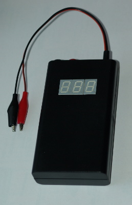

Volt pár marék (~2000 db) ömlesztve tárolt zener diódám, a legtöbbjén emiatt már lekopott a jelölés, úgyhogy építettem egy AVR-es, 7 szegmens kijelzésű vizsgálót, ami kijelzi a letörési feszültségüket (max. 39V-ig) Úgy néz ki, szépen működik. Saját tápot nem kapott, külső 40V-ról táplálom meg.
(#) janikukac válasza solti_imre hozzászólására (») Okt 5, 2011 /
Szép ! Mivel csináltad a kijelzőknek a helyet? )
(#) solti_imre válasza janikukac hozzászólására (») Okt 5, 2011 /
Köszi! Proxxon + vágókorong.
Na, nekem olyanok nincsenek. Kár.

janikukac: megy ez alap szerszámokkal is: a kijelző leendő nyílását körbefurkálod jó közeli lyukakkal mondjuk 3-as fúróval, azután sniccerrel átvágod a lyukak közti részt, azután már csak reszelni kell kicsit. Alu előlap esetén meg csavarhúzóval / hidegvágóval lehet a lyukak közét kiütni.
