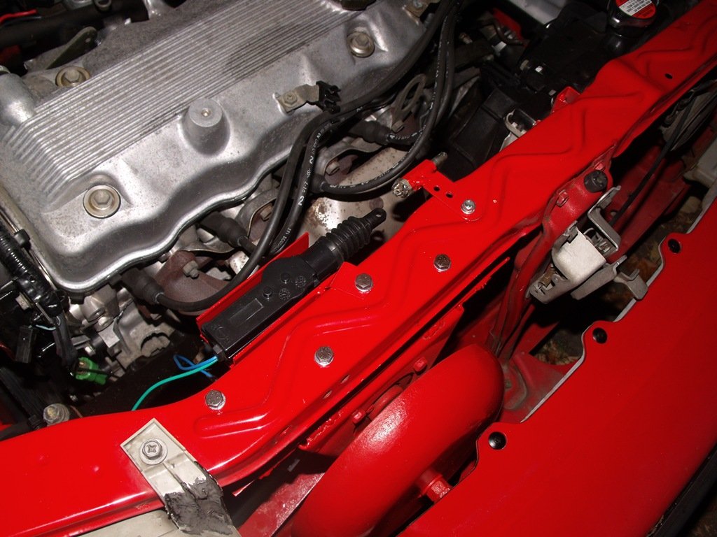

(#) demcar válasza Attila86 hozzászólására (») Okt 3, 2011 /
Üdv, ez nagyon szép munka, csak azért arra vigyázz hogyha netalán ez az imobilizeres akármi, elromlik vagy emiatt az autóban valami meghibásodik, és netalán ez a motor "munkáját" fogja gátolni, és elviszed a kocsit szervizbe a szervizes (mert nem fogol tudni rájönni a hibájára)mesterember nagyon fog neki örülni. .
(Tapasztalatból mondom, autószerelő vagyok és szervizben dolgozom, és már volt pár ilyen problémás autó hogy a gazdája otthon beszerelt imobilizert és egy idő után az megbolondult és az autó nem ment elhozta a szervizbe és a főnököm kereste a hibát , hogy a kocsi miért nem gyúl stb. és amikor "kicibálta" belőle a gazda által beszerelt imobilizert a kocsi hibátlanul működött) Nem sértésként, irom ezt csak gondoltam megosztom veletek.

Lehet, hogy lemaradtam valamiről, közpzár moci nyitja a motorteret, de mi van, ha lemerül az akksi?
(#) Attila86 válasza demcar hozzászólására (») Okt 4, 2011 /
Attól hogy a benzinpumpa vezetékét megszakítom egy relével, nem romolhat el szerintem az autóban semmi. Ez ugyan az mint ha kifogyna a benzin.

Végülis úgy oldottam meg hogy kivettem a csengőt és a motorháztető elejéről lecsavaroztam a kis hűtőrácsot amin az S-betű van. Így viszonylag jobban sikerült hozzáférni, de így is nagyon nehéz volt... Behajlítottam nagyjából aztán felcsavaroztam a motorháztetőre, lecsuktam és az ujjammal megpróbáltam kitapogatni hogy merre kell még hajlítani a vasat. Aztán lecsavarozni, be a satuba, kalapálás, majd visszacsavarozni és újra tapogatni. Elvoltam vele egy jó darabig. Amikor aztán jó lett akkor gyorsan odaragasztottam a nagy anyát pillanatragasztóval, aztán jöhetett végre a hegesztés.
(#) Attila86 válasza zsoltee0001 hozzászólására (») Okt 4, 2011 /
Jogos kérdés. Saját aksija lesz. Vagy ha netán lemerülne akkor a szivargyújtóba beledugok egy 12V-os akkumulátort.

(#) lidi válasza Attila86 hozzászólására (») Okt 4, 2011 / 1
Hát érdekes egy project. De szerinted az a laposvas megakadályozza a kinyitást ? Egy erősebb kigyúrt állat megrántja felfelé, és elgörbül, nem ? Másrészt meg a suzukiban az a jó, hogy kevés ilyen bizbasz van benne, ezért megbízható, miért kell ezt a koncepciót elrontani ?
Szerintem teljesen feleslegesek ezek az utólagos extrázások, eladáskor nem kapsz érte pénzt, max arra jó hogy gyakorolod a bütykölést. Meg minek ez a villogás a bicskakulccsal ? Attól menőbb lesz a verda ? Félreértés ne essék nekem is régi suzukim van, szeretem is, de én inkább a gyári állapotra törekszem.

(#) Attila86 válasza lidi hozzászólására (») Okt 4, 2011 /
„Egy erősebb kigyúrt állat megrántja felfelé, és elgörbül, nem ?”
Ahhoz nagyon-nagyon erősnek kell lennie. A fényképen nem látszik de elég vastag és erős az a vas. És mivel a motorháztető elején van így kisebb erő is hat rá.
De persze, nincs 100%-os védelem. Arra viszont elég hogy a sok szenvedés után tovább sétáljon és inkább a következő autót viszi el. És mivel teljesen egyedi, így nincs is rá felkészülve.
