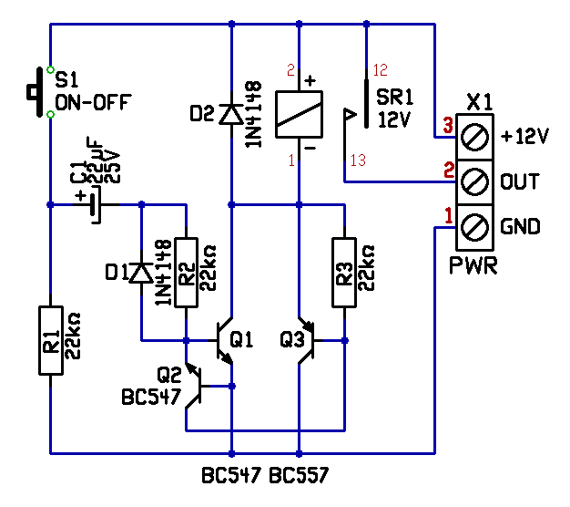

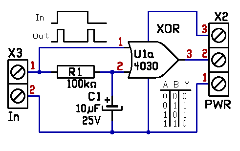

(#) proli007 válasza Rudyka hozzászólására (») Dec 9, 2011 /
Hello üdv a fórumon!
Remélem még nem késő. Válaszoltam volna, de elfelejtettem..
- A legkézenfekvőbb megoldás, egy XOR kapu használata.
- AZ XOR, egy kizáró VAGY kapu. Azaz bármely bemenetén magas a jelszint, a kiment is magas, kivétel, ha mind két bemenet jelszintje magas.
- Az XOR rajzra rárajzoltam a kapu igazság tábláját. Itt látható a működése. Csak akkor van "Y" kimeneten magas szint, ha az "A" és "B" bemeneten a logikai szint eltérő, vagy is nem azonos.
- Ha az egyik bementet közvetlenül, a másikat pedig egy integráló RC tagon keresztül hajtjuk meg, a kérésed teljesül is. Hiszen a késleltető tag, a bemenet változásait késleltetve követi, és eddig az ideig a két bemenet között, eltérő logikai szint lesz.
- Az időzítés hosszát, hozzávetőlegesen az RC tag időállandója adja meg. T=R*C
Nem tudom mire kell az áramkör. De ha pld. egy relét szeretnél a bementi jellel vezérelni, ki és bekapcsoláskor kb. 1s. ideig, akkor megfelelő lehet a hangszóró védelmeknél bevált kis bemeneti kapcsolás.
- Ere példa a másik tranzisztorral kivitelezett kapcsolás. Itt is az időzítéshez RC tagot használunk, csak nem integrátorként, hanem differenciáló módban.
- Amíg a C1 kondenzátor feltöltődik R2 ellenálláson keresztül, addig Q1 tranzisztor vezet, és meghúzza a relét.
- Amikor a nyomógombot elengeded, a kondi kisül Q2-D1-R1 útvonalon, és addig a Q2 vezet, ami kinyitja Q3 tranyót is és a relé ismét meghúz. (D1 dióda azért szükséges, hogy a kondi töltése és kisütése azonos nagyságú ellenálláson keresztül történjen, mer különben a be és kikapcsoláskor az idő nem lenne azonos értékű.)
üdv! proli007
