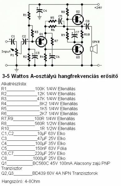

(#) koncsik03 válasza reloop hozzászólására (») Aug 4, 2011 /
nem olyan nagy szám de én olyan 5-6 watt körüli erősítőre gondoltam

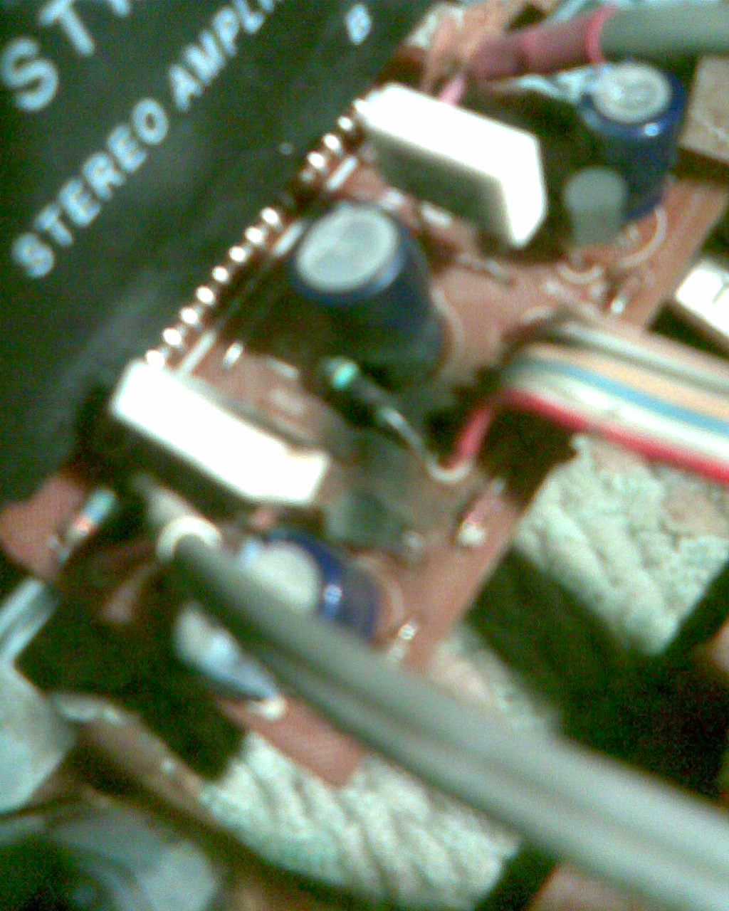

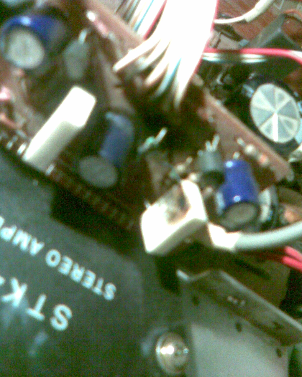

(#) .colin hozzászólása Aug 4, 2011 /
Van egy kis problémám. Van egy sony str-vx10l erősítőm amibe leégett egy ellenállás. Kicserélem de akkor is ugyan ez van. Stk-465 van benne. Tud valaki valami segitsget adni?

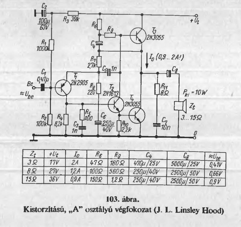

(#) Bassmester válasza reloop hozzászólására (») Aug 5, 2011 /
Az biztos...
Csak az a "baja" hogy A-oszályú. Anno én is csináltam ilyet és valóban szépen szól. Még külön topikja is van. Legalább 100VA (de inkább nagyobb) folyamatos terhelhetőségű táp kell egy 2x10W-os JLH-hoz.
(#) Bassmester válasza .colin hozzászólására (») Aug 5, 2011 /
Egy ellenállás leégése szerintem már valaminek a következménye és nem egyedüli hiba. Tápfesz, nyugalmi áramfelvétel, kimeneti DC rendben van?
(#) koncsik03 válasza reloop hozzászólására (») Aug 5, 2011 /
ez már jobb csak nincs itthon 2n3055-ös.
(#) reloop válasza koncsik03 hozzászólására (») Aug 5, 2011 /
Az általad megjelölt 5-6W teljesítményre olyan széles választékban kaphatók IC-k, hogy azoktól érdemben jobbat A osztályban látom érdemesnek építeni. A 2N3055 természetesen sokféle tranzisztorral helyettesíthető, érdeklődj a JLH topicban.

(#) .colin válasza Bassmester hozzászólására (») Aug 5, 2011 /
A bemeneti fesz rendben van...de ha nincs benne az ellenállás akkor bekapcsol csinál mindent csak nem erősit.
Erről a tipusú erősítőről van szó. Kijelző is müködik.Itt
(#) .colin válasza .colin hozzászólására (») Aug 5, 2011 /
Itt van pár kép rólla.
