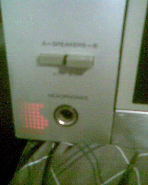

„Az a baj h neki 4 oldalt hajt de csak kettőt egyszerre a és b bemenete van.”
Ezt nem értem. 4 RCA? pl: A:jobb-bal B:jobb-bal?
(#) .colin válasza dave500 hozzászólására (») Aug 6, 2011 /
Nem 2ő van. Külön kapcsolom az a és b oldalt. Ha nincs benyomva egyik se akk a füllhalgató szól.
(#) dave500 válasza .colin hozzászólására (») Aug 6, 2011 /
Ha a fülhallgató rendesen szól, akkor az STK megy. Szerintem relével vannak lekapcsolva a hangszórók. Lehet, hogy az nem kapcsol át, ezért szól a füles, a hangszórok meg nem.
(#) J-O-E válasza .colin hozzászólására (») Aug 6, 2011 /
Az A-B zónákat jelöl "A" zóna az első kettő hangszóró "B" zóna a hátsó kettő hangszóró. Persze nem 4végfok van csak egy STEREO de ezt lehet kombinálni a kapcsolókkal, egyszerre szólni akkor fog ha mind a négy hangfal be van kötve. dave500 jól mondja a végfoknak elvileg működnie kell ha a füles szól, mert az lehet a hangfalvédelem előtt, így nem befolyásolja a relé. Azt kell kideríteni hogy a relé ment tönkre vagy koszolódott el vagy az egész hangfalvédelem a hibás.
(#) .colin válasza J-O-E hozzászólására (») Aug 6, 2011 /
A füles nem szól próbáltam. Kapcsolókkal lehet választani h melyik 2 oldal szóljon.

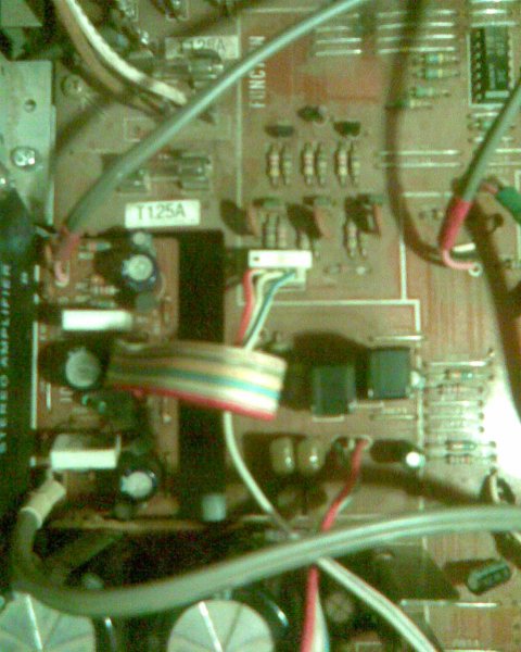

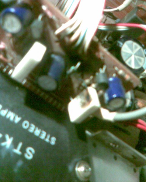

Itt van pár kép rólla.
Most akkor nem szól? Az baj. Az STK lehet még jó, ha a jel nem jut el hozzá. Az előfok(ha van, de nyílván van az EQ, basszus kiemelés egyéb funkciók miatt) akkor simán lehet az előfok a hibás.
Van eq loudness. Nem látok semmi égésnyomot. Láttam mikor égett az ellenálás, meg áthidalás a bemeneteknél égett.

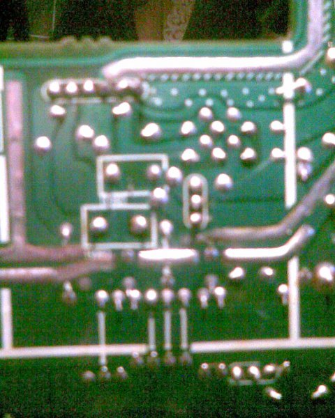

Először is..egy alapos kitakarítás nem ártana neki. Ott valami zárlat van..az nem normális, ha égnek az alkatrészek. Nyák aljáról egy fotót esetleg?
itt vannak. Sajnos csak telóval tudok képet csinálni.
Sokmindent ezen nem látok.(Én) Amikor elégett az ellenállás és kicsérélted, akkor már nem csinált semmit? Minden mũködik, csak hangja nincs? Én ezt vettem le. Ellenállás hol égett el? Végfokpanelon, táp részbe, vagy merrefele?
