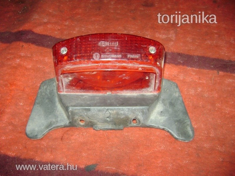

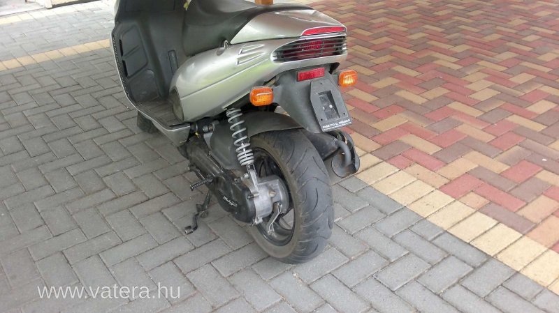

(#) Mybuster hozzászólása Aug 10, 2011 /
Hellosztok!
Megbízásból kéne csinálnom egy robogó féklámpát! Szóval szerrintetek hány ledet raknék be Jobb az SMD vagy Dip 5mm használjak? A ledeket persze párhuzamosan kötném!
(#) Mybuster válasza (Felhasználó 13571) hozzászólására (») Aug 10, 2011 /
Kösz!!
