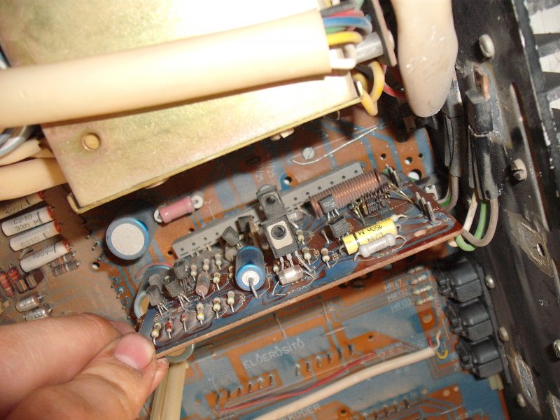

Mit jelent az, hogy "gyengébben muzsikál" ?
(#) bazs hozzászólása Júl 19, 2011 /
Nem szól olyan erősen mint a másik fele.
(#) sznyeg válasza bazs hozzászólására (») Júl 19, 2011 /
Nem emlékszem már pontosan, ugye ez is kondis kicsatolású, aszimmetrikus táppal megcsinált végfok ugye?
Ha igen, akkor a kondi bemenete és a test közt féltápfeszt kell mérned, ha nem annyi, akkor a végfokpanelen levő trimmerrel be kell állítani.
(#) bazs válasza sznyeg hozzászólására (») Júl 19, 2011 /
Ez az egyik végfok azt hiszem a balos de ezen nem látok potikat
Közben előtúrtam a rajzát, itt is fenn van a topik legelső oldalán. Rosszul emlékeztem, ez szimmetrikus táplálású, tehát nem a felezéssel van baj... Én a helyedben az égésnyomokat kezdeném kivizsgálni. Kezdd el átmérni az ellenállásokat, mennyire vannak megnyúlva a hőtől, mert az rendesen fel tudja borítani a működést.
(#) Ricsi89 válasza bazs hozzászólására (») Júl 19, 2011 /
Kontakthibákat is érdemes keresni, főleg a szabályzó modul környékén.
Ahogy nézegetem a képet, az emitterellenállások is meg vannak 'kissé' fáradva...
Lesz melód vele rendesen, mire feltámasztod.
(#) bekeipeter válasza sznyeg hozzászólására (») Júl 20, 2011 /
Az emitterellenállások láttán, lehet, hogy valamelyik védőtranzisztor is kapitulált! VTZ26-27
