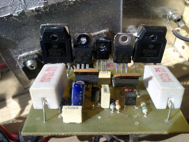

A másik ép oldalról tudsz fel tenni egy közeli képet? Szerintem mindenképp mérd meg a vég tranyókat is, nehogy zárlatosak legyenek mert akkor ismételten el fognak szállni az ellenállások.
Azt elírtam! Itt a másik kép a jó oldalról! És hogy mérjem meg a táranyókat? Azt tudom hogy multiméter...
Itt ha jól látom akkor a két szóban forgó ellenállás értéke: az egyiknél: barna, fekete, fekete: 10 ohm a másiknál: barna, fekete, barna : 100 ohm a tranyókat legegyszerűbben úgy tudod meg mérni, hogy a műszered dióda mérésbe állítod és meg méred a középső lábhoz képest a másik 2 lábat... bármilyen értéket mutathat, de 0-át nem.. ha olyan a multiméter akkor ha zárlat van még sípol is.. vagy van a műszereden tranzisztor mérés is.. az még jobb..
A hibás oldalon mind az öt 000 érték és sípol! A másik jó oldalon mindegyiknek volt valamilyen értéke! De ez magától így eltud romlani?
a Rossz oldalon forraszd ki őket és nézd meg úgy is, hogy melyik a rossz... mert ha a helyén méred hibás értéket kaphatsz...
Magától semmi nem romlik el... valami oka biztosan van... alul méretezett hangszóró... rövidzár a kimeneten.. ilyesmi..
Kiforrasztottam mind az ötöt, és ugyanúgy sípolnak.

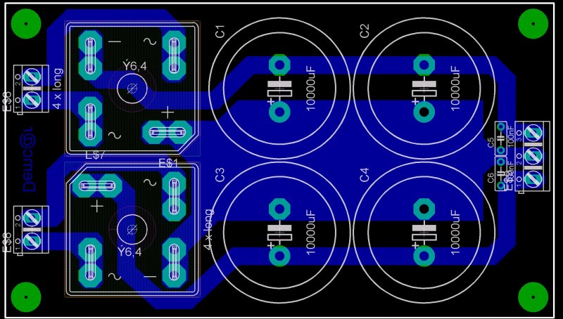

Bocs hogy igy közétek vágok, nem is biztos hogy ez 100%-ig ide tartozik, de ez is erősitőhöz tartozik. Elkészültem az ST151-es erősitőm tápjával, és azt szeretném kérdezni hogy jól terveztem-e? Nem-e kel bele több hidegitő kondi, és ha igen akkor milyen értékűek. A segitséget előre is köszönöm.
Na most vagyok gondba... be kapcsoltam..... el kezdett emelkedni az áramerősség Kb 1,2 A-nál füstölt a 10 ohmos ellenállás.. mi lehet a gond?
Gondolom a nyugalmi áram poti teljesen le volt tekerve. Nyugalmi áram kb 50-100mA szokott lenni.
Ha minden igaz akkor most a 2,2K állásba van.... az élesztési leírás szerint úgy kell be forrasztani... akkor kerítek másik 2 ellenállást.. el forgatom teljesen a másik irányba a potit és neki ugrok ismét... Így most elvileg még nem meredt ki nekem semmi igaz? Végig néztem a panelt.. rövidzár sehol nincs..
Akkor vélhetően minden ok. Lényegébe ezért van a két 10R, áramkorlátként szolgál. Ha megaradt az értéke akkor nem kell másik. Azt, hogy milyen állásban van a legkisemm nyugalmi áramon, nem tudom, nincs előttem a doksija. De erősítőt illik a lehető legkisebb nyugalmi áramról indítani élesztéskor, bemenet rövidre zárva, terhelés nélkül.
