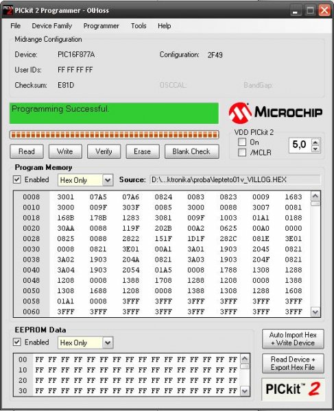

Itt egy kodrészlet ami tökéletesen müködik:
  1. MOTOR1
  2.
  3.         BCF             ADCON0,CHS0
  4.         CALL    ANALOGMERES
  5.         MOVWF   ANALOG1
  6.         XORWF   LEPTETO1,W
  7.         MOVWF   T1
  8.         ;BTFSC  STATUS,Z
  9.         ;CLRF   LEPTETO1
  10.         ;BSF    ADCON0,CHS0
  11.         ;CALL   ANALOGMERES
  12.         ;MOVWF  LEPTETO2
  13.         MOVF    LEPTETO1,W
  14.         MOVWF   PORTD
  15.         GOTO    MOTOR1
Ez meg nem müködik:
  1. MOTOR1
  2.
  3.         BCF             ADCON0,CHS0
  4.         CALL    ANALOGMERES
  5.         MOVWF   ANALOG1
  6.         XORWF   LEPTETO1,W
  7.         MOVWF   T1
  8.         ;BTFSC  STATUS,Z
  9.         NOP
  10.         ;CLRF   LEPTETO1
  11.         ;BSF    ADCON0,CHS0
  12.         ;CALL   ANALOGMERES
  13.         ;MOVWF  LEPTETO2
  14.         MOVF    LEPTETO1,W
  15.         MOVWF   PORTD
  16.         GOTO    MOTOR1
Pedig csak annyi a különbség hogy ebben van egy NOP is.
A "LEPTETO1" regisztert egy TIMER0-ás megszakítás lépteti mindig egyel nagyobb értékre. Elsőnél tökéletesen működik másodiknál nem számol... mi lehet a baj? Teljesen mindegy hogy nop vagy más parancs van ott mindegyiknél ezt csinálja. Vagy ez a tipikus 104 es kondi hiánya a táplábról? Sajna nincs nálam ilyen kondi mivel épp elvagyok otthonról utazva . de ha ez lehet a hiba akkor abba is hagyom az egészet míg haza nem érek.

Az a kérdés, hogy ez a programrészlet hol helyezkedik el a programodban?! A 16-os sorozatnál oda kell figyelni a laphatárokra ( 2k ! ), mert nem fog tudni jó helyre ugrálni ( olvasd el a GOTO-val kapcsolatos részt a pdf-ben és nézd meg az ábrákat is! ) !
Ha pont laphatáron vagy, akkor ezt fogja csinálni !
Steve

Attól tartok itt nem ez a megoldás mivel a 0059 ben van a legutolsó adat.
