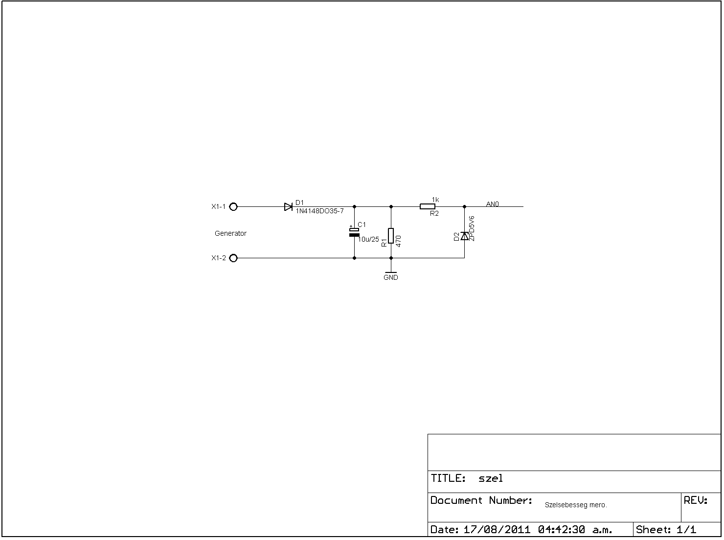

(#) kiskata válasza vilmosd hozzászólására (») Aug 17, 2011 /
Tudnál segíteni az értékek megválasztásához?
A motor egyenáramú és nem mértem nagyobb feszültséget 4,5 V-nál.
Ha távolabbról kellene vezetnem akkor az a módszer mint a hőérzékelőnél? (Kondi a motornál)

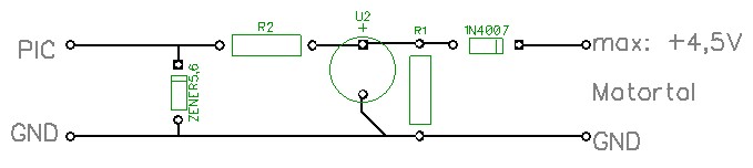

Eloszor is mar volt szo rola hogy elektromos listan probalunk valami szabvany rajzot csinalni. Ez nem az. Melle meg hibas is. Ugye a PIC csak pozitiv feszultseget tud feldolgozni, Te viszont forditva raktad be a diodat, tehat negativ lesz az egyeniranyitott feszultseg. A rajzomon mar jol van berajzolva. A kabel lehet sima barmilyen keteres vezetek, es az egyeniranyitast, szurest a PIC labainal kell elhelyezni. Itt nem lephet fel zavar, mert a szuro elko es a R1 ellenallas leterheli a vonalat. A zener csak a PIC vedelma miatt szuksegess.
Igen, bocsánat közben épp rájöttem...
A rajz a DipTrace-ből való
Kísérletezgetéssel 10kparhuzamos 75ohm soros ellenállással lett megfelelő az érzékenység.
Mégegyszer köszönöm!
(#) vilmosd válasza kiskata hozzászólására (») Aug 17, 2011 /
A parhuzamos ellenallast kicsire kell venni mert ellenkezo esetben megno az idoallando. A sorost pedig meg kell novelni, mert kulonben a zenernek semmi ertelme. Ez a Te rajzod mindegy mivel keszult, nem hasznalhato. Lenyeges a szabvany rajzjelek hasznalata. Mint a PIC rajz volt a multkor. Most kell megszoknod az indulaskor a normalis kapcsolasi rajzokat. Ezt azert talatak ki, hogy ne kelljen minden rajhoz kulon magyarazatot mellekelni, eleg a rajz is. Kepzeld el, ha egy rajzot megcsinalsz a keszulekedrol, majd elkuldod velemenyezesre Moszkvaba, Pekingbe, San Joseba (California), es mindenutt mas szabvanyt hasznalnanak. Senki nem ertene a rajzod. El kellene menni mindenhova elmagyarazni, vagy kellene kulon leiras mindenhova a sajat nyelven. (persze Californiaba menni jo volna)
