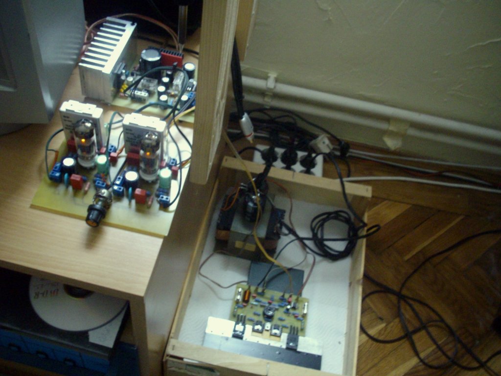

(#) emersys hozzászólása Nov 13, 2011 /
Úgy éreztem adós vagyok még magamnak egy igazán jó hangú texas-al
A héten ezért elkészítettem, kicsit "megújítva".
Sanken (válogatott végekkel) , Opa 134-es műveletivel.
Végül átméreteztem +-50V ig, amit bír is stabilan, csak sajna ekkora táphoz is már még 1 pár végtranya illene, ezért csak maradtam a +-40V ál.
Egy kis "pikánskodás" céjából 6n6P csöves előfokkal hajtom
A hangja valóban igen nagyszerű :yes:

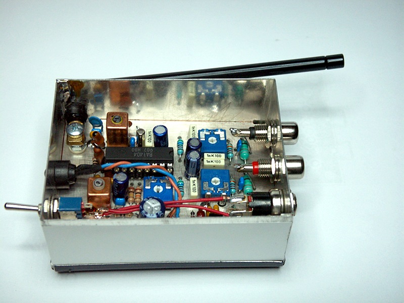

Halihó!
Hétvégi projekt volt az alábbi kis szerkezet. Szobabiciklizés közben szerettem volna hallani a TV/számítógép hangját, de persze anélkül, hogy belegabalyodnék a zsinórba, ezért építettem ezt a kis BA1404-es adót. Mostanra sikerült rendesen működésre bírni, volt vele egy-két probléma, persze az én bénázásomnak köszönhetően, de végül sikerült... Nincs túl nagy hatósugara, mivel nincs külön erősítőfokozat benne, meg az antenna sem nagy, de amire kell, arra tökéletes.
Üdv,
Ballage

(#) dudassandor1 válasza emersys hozzászólására (») Nov 14, 2011 /
Makulátlan, mint mindig!
(#) Mybuster válasza Ballage hozzászólására (») Nov 14, 2011 /
Gyönyörű a Doboz! Szépmunka!
(#) Ballage válasza Mybuster hozzászólására (») Nov 14, 2011 /
Köszönöm szépen! Improvizáltam, abból csináltam ami épp volt itthon: ónozott kis doboz meg öntapadós műanyag tapéta.
(#) Ballage válasza (Felhasználó 13571) hozzászólására (») Nov 14, 2011 /
Köszi. Ez a Ballage Electronics gyár mintaboltjából van.

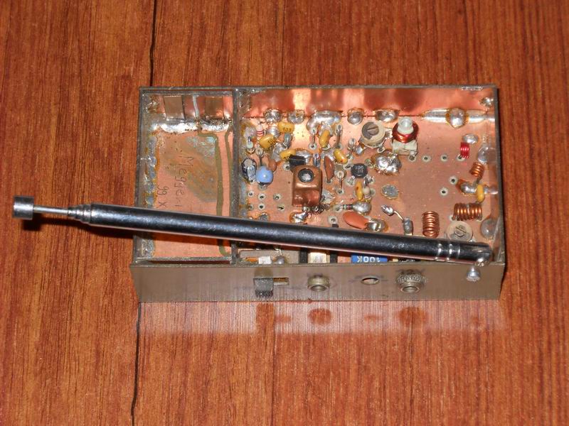

(#) Panhard válasza Ballage hozzászólására (») Nov 14, 2011 /

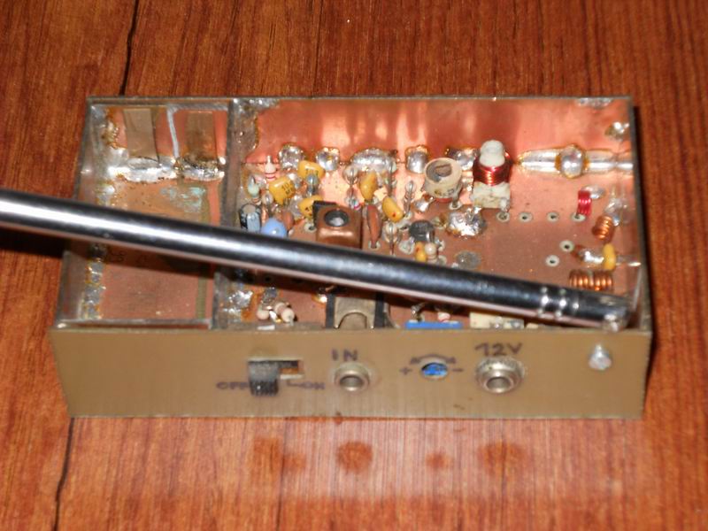

Hello! Hasonlót én is elkövettem még 99-ben. Tudott elemről és külső tápról is működni, volt benne mikrofon, és külső bemenet is. Sokat használtam annakidején. Üdv!
(#) Ballage válasza Panhard hozzászólására (») Nov 14, 2011 /
Ennyi mindent az enyém nem tud, szerintem teljesítményben sem, viszont sztereó. Bár az nem az én érdemem, hanem az IC-é, ami benne van.
