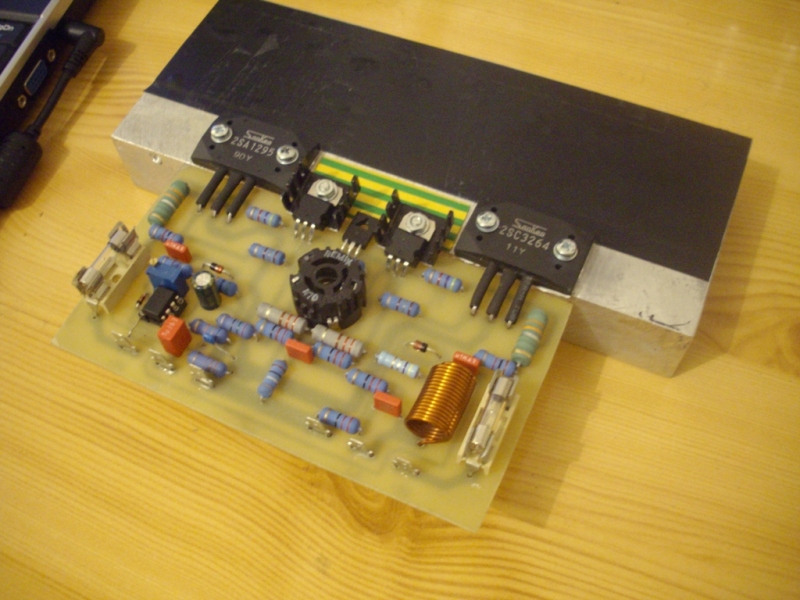

(#) emersys hozzászólása Nov 13, 2011 /
Úgy éreztem adós vagyok még magamnak egy igazán jó hangú texas-al
A héten ezért elkészítettem, kicsit "megújítva".
Sanken (válogatott végekkel) , Opa 134-es műveletivel.
Végül átméreteztem +-50V ig, amit bír is stabilan, csak sajna ekkora táphoz is már még 1 pár végtranya illene, ezért csak maradtam a +-40V ál.
Egy kis "pikánskodás" céjából 6n6P csöves előfokkal hajtom
A hangja valóban igen nagyszerű :yes:

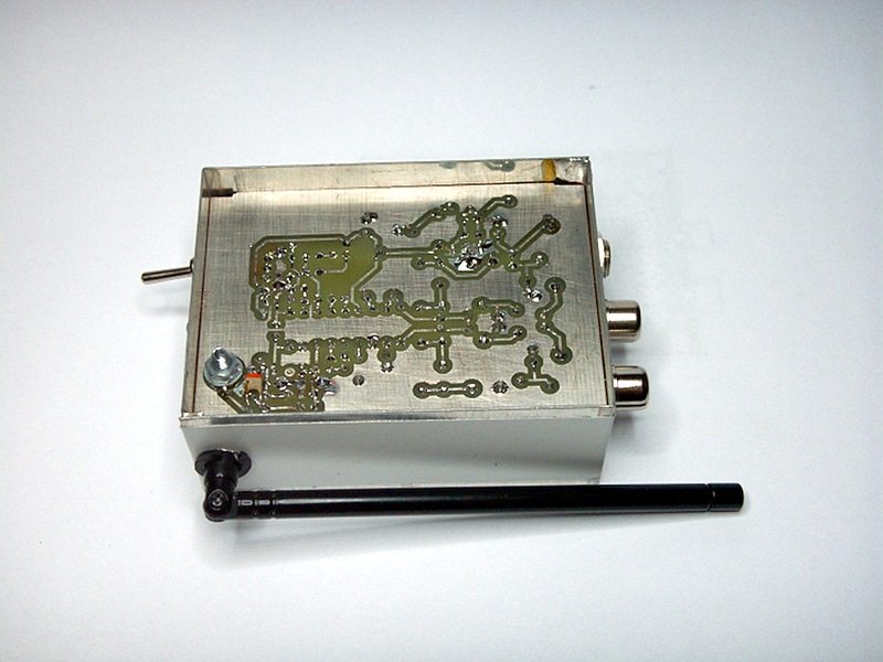

(#) Ballage hozzászólása Nov 14, 2011 /
Halihó!
Hétvégi projekt volt az alábbi kis szerkezet. Szobabiciklizés közben szerettem volna hallani a TV/számítógép hangját, de persze anélkül, hogy belegabalyodnék a zsinórba, ezért építettem ezt a kis BA1404-es adót. Mostanra sikerült rendesen működésre bírni, volt vele egy-két probléma, persze az én bénázásomnak köszönhetően, de végül sikerült... Nincs túl nagy hatósugara, mivel nincs külön erősítőfokozat benne, meg az antenna sem nagy, de amire kell, arra tökéletes.

(#) dudassandor1 válasza emersys hozzászólására (») Nov 14, 2011 /
Makulátlan, mint mindig!
(#) Mybuster válasza Ballage hozzászólására (») Nov 14, 2011 /
Gyönyörű a Doboz! Szépmunka!
(#) Ballage válasza Mybuster hozzászólására (») Nov 14, 2011 /
Köszönöm szépen! Improvizáltam, abból csináltam ami épp volt itthon: ónozott kis doboz meg öntapadós műanyag tapéta.
(#) Ballage válasza (Felhasználó 13571) hozzászólására (») Nov 14, 2011 /
Köszi. Ez a Ballage Electronics gyár mintaboltjából van.
(#) Panhard válasza Ballage hozzászólására (») Nov 14, 2011 /
Hello! Hasonlót én is elkövettem még 99-ben. Tudott elemről és külső tápról is működni, volt benne mikrofon, és külső bemenet is. Sokat használtam annakidején. Üdv!
(#) Ballage válasza Panhard hozzászólására (») Nov 14, 2011 /
Ennyi mindent az enyém nem tud, szerintem teljesítményben sem, viszont sztereó. Bár az nem az én érdemem, hanem az IC-é, ami benne van.
