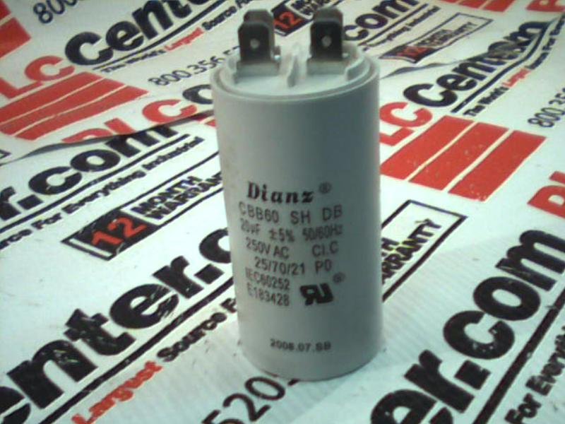

(#) minicooper válasza sanykaraj hozzászólására (») Szept 5, 2011 /
Fhhh hát képet sajnos nem tudok felrakni de: olyan 12 cm magas és kb 4cm szélles
(#) minicooper válasza minicooper hozzászólására (») Szept 5, 2011 /
+még van egy ilyen motorinditókondim csak ilyen ez nem az.
A kérdések:Mit jelent rajta az hogy 450 V?
És hogyan kell bekötni úgy hogy impulzusármat tudjak vele létrehozni?

(#) kadarist válasza minicooper hozzászólására (») Szept 5, 2011 /
A Poland-os dologról mutass képet. A képeden ez egy állandó üzemű kondenzátor villanymotorhoz.
(#) minicooper válasza kadarist hozzászólására (») Szept 5, 2011 /
Tudok vele impulzusáramot létrehozni?
És mint mondtam képet nem tudok a pollandosról de már talán tudom mi az:kondi amit mondtam az a bemenet és a külselye fémből és az lehet a,,kimenet,,.
Amint mondtam a képen lévő kondin ahol 250 V-van irva az enyémen ott 450 V-van irva!
Az mit jelent?
250V helyett 450V-os feszültségig használható. Ennyit jelent.
És tudok vele impulzusáramot leadni?
Hát hogyne tudnál. A kondenzátor nagyon is alkalmas inpulzusszerű nagy áramok leadására. Gondolj a villanypásztorra vagy a defibrillátorra.
