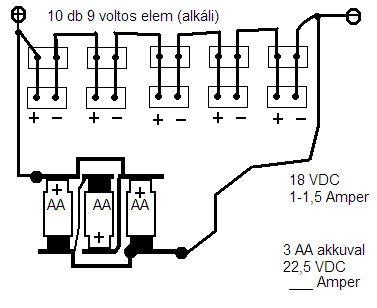

Könnyen hordozható elemeket és akkukat tartalmazó csomagot szeretnék összerakni
TDA2030A-ra épült kis erősítő kihasználása érdekében, az adatlapja szerint max. 22 VDC-t bír ki,
mellékeltem egy példát, hogy mire gondoltam, lényeges, hogy néhány kg-nál ne legyen nehezebb, hogy az erősítővel együtt el tudjam vinni táborokba, kirándulásokra.
22 VDC 1-1,5 Amperre lenne szükségem kb.!
Ebben kérném a segítségeteket!
Előre is köszönöm!

Ez a megoldás nem jó. A nagyobb feszültség felől a kisebb irányába áramlanak az elektronok. Tehát ez a megoldás akkor is merül, ha nincs rajta fogyasztó.

Ez így nem lenne jó, a ceruzaaksik elfűtenék a 9 voltos pakkot a belső ellenállásukon keresztül, mellesleg tönkre is mennének a túltöltődés miatt. Jah meg ebben a kapcsolásban nem 18 voltot, hanem 45 voltot adnának le Meg a ceruzaakkuk bekötését sem teljesen értem a rajzodon, nekem úgy tűnik hogy a középső cella így rövidre van zárva. (Bár fáradt vagyok, és folyik már ki a szemem úgyhogy nem biztos)
Jobb megoldás hogyha ceruzaakkukból rakod össze a pakkot, vagy vannak már elég jó árban lítium polimer akkumulátorok, abból neked 5 soros cellára lenne szükséged. Hogyha 2000 mAh körüli kapacitásút választasz, azzal 1 amperes terhelésnél elvileg 2 órát tudsz muzsikálni, ami bőven több mint amit a 9 voltos alkáli elemek bírnának. Csak speckó töltő kell hozzá.

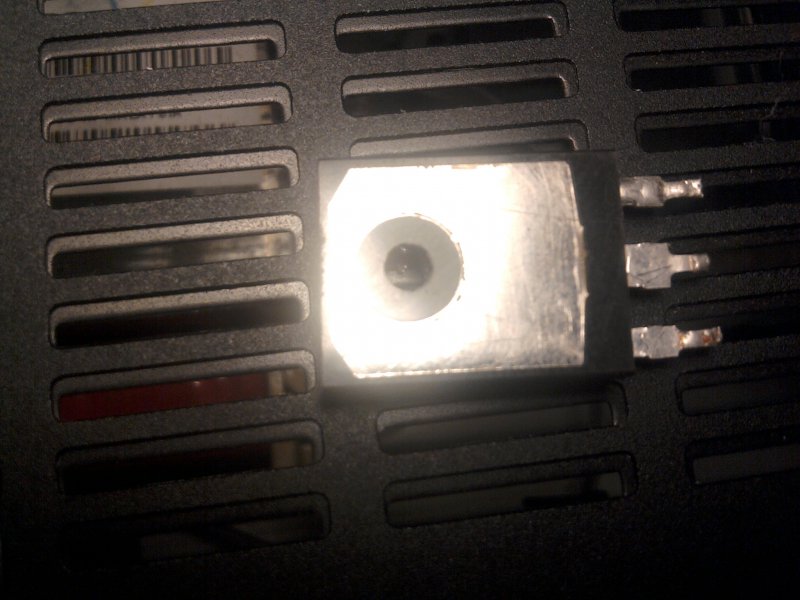

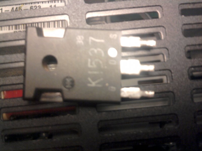

Rendelni nem tudok mert Romaniaban lakom.Volt itthon egy fetem GDS labakarka elmekszem csak nem tudom hogy mosfet volte? egy kapcsuzemu tapbol szedtem ki.

Sajnos mar nem tudtam modositoani a hozzaszolasomat.Megtalaltam a fetet itvan rola ket kep.
