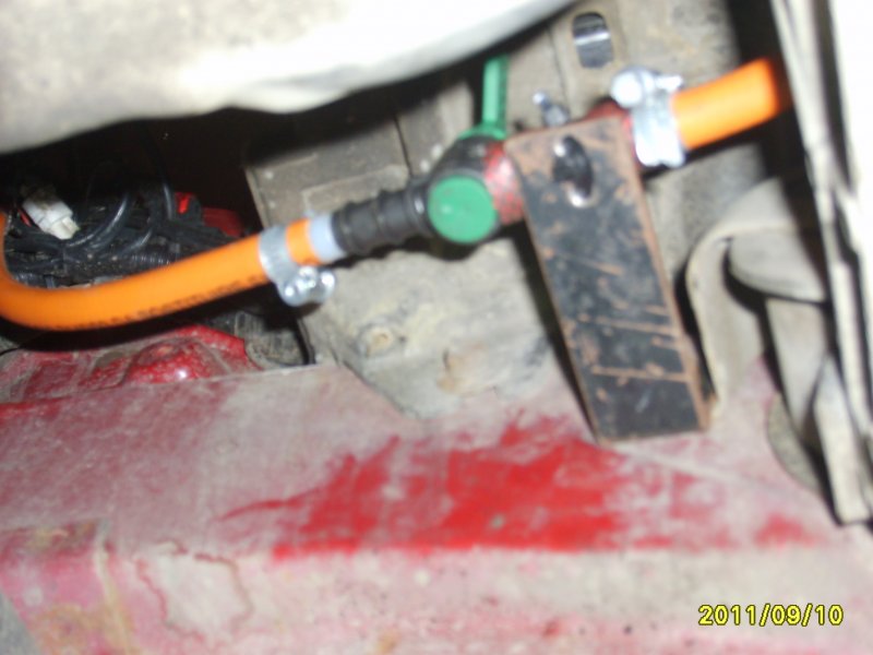

HYPNOW gőzfejlesztő Otto motorra:
-esővíz tartály - esővíz pára előállító -vezérlő vákuum szabályzó kerti műanyag csap -hőcserélő a Free REZSÓ hő akkumulátorokkal - aknából fotózva -hőcserélő kimeneti pontja a több száz 'C hőmérsékletű esővíz gőz - fentről fotózva A hőcserélő Diesel és TD motorra is remekül megfelel.
- több száz 'C hőmérsékletű esővíz gőz bevezetése - vezérlő vákuum eredete
-hőcserélő kimeneti pontja a több száz 'C hőmérsékletű esővíz gőz - fentről fotózva. Ez az egy fotó nem tudom miért, de kimaradt.
