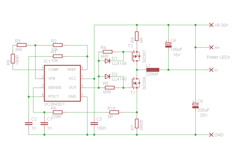

(#) soskajoska hozzászólása Szept 15, 2011 /
UC3843 IC-vel szeretnék LED meghajtót építeni. Ez elvileg egy "High Performance Current Mode Controllers" IC, amit off-line és DC-DC konverterekben alkalmaznak. Próbáltam már külföldi fórumokon keresgélni, de hiányosak a közzétett ábrák. Egy helyen találtam ezt, de gyanús a 0.05Ohm áramhatároló. Tud valaki segíteni?
(#) cimopata válasza soskajoska hozzászólására (») Szept 15, 2011 /
Minő véletlen.
Tulajdonképpen ezt én terveztem felismerem az alkatrészekről, de nem ez az eredeti rajz, lemásolták ráadásul hibásan.
D2 kapásból fordítva van, valamint nagyon fontos, hogy a tekercs értéke bofolyásolja a led áramát, mivel a söntös rész áramcsúcsokra szabályoz. Így kisebb tekercsnél kisebb áram nagyobb tekercsnél nagyobb lesz a led áramának középértéke.
Annyi előnye van az áramkörnek hogy egyszerű és 3-4A-nél is még elég magas a hatásfoka.
0.05Ohm nem gyanús az annyi.

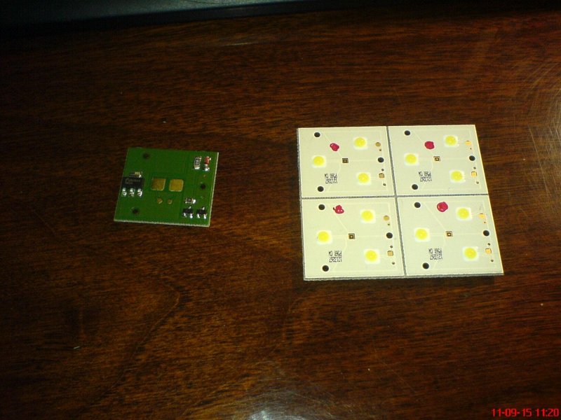

(#) Barret hozzászólása Szept 15, 2011 /
Én ilyeneket használok.
1.2W 12V. Áramgenerátoros modulok.
Egész jó fénye van,3 db lenyomja a 9W-os fénycsövet fényerőben.Bár nekem kicsit idegen a fénye...Udvarra,és műhelybe éjszakai világításnak tökéletes.20V-ot is kibírja,véletlenül megtapasztaltam...
