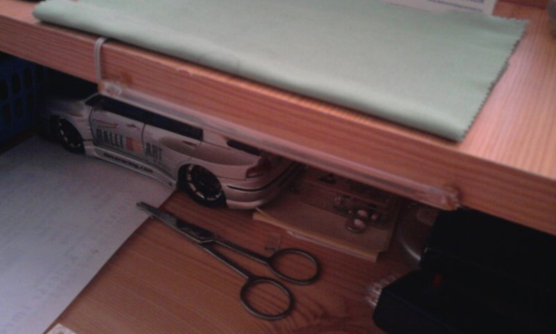

(#) mrobi válasza Tarbur hozzászólására (») Szept 13, 2011 /
Csak menet közbe nehogy megnyomd a gombot és bekapcsolódjon. Amúgy nekem nagyon tetszik. Ötletes. A rádiós kapcsolatot hogy oldottad meg?
(#) Tarbur válasza mrobi hozzászólására (») Szept 13, 2011 /
Elég mélyen vannak a gombok, nemigen lehet véletlenül megnyomni. Azt viszont még ki kell próbálni hogyan reagál a cucc a gyújtásra és egyéb fesz. ingadozásra, nehogy tényleg bekapcsolódjon. A rádiós része nem az én érdemem, már készen vettem a szabályzót. Nagy falat lenne az nekem.

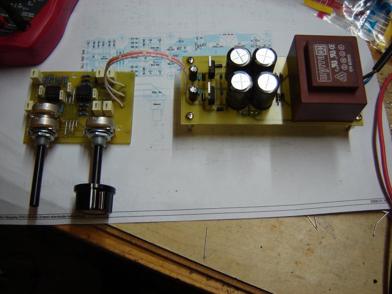

A tegnap esti órákban elkészültem az Alkotó által tervezett előfokal, csak ma volt időm kipróbálni. Frankón teszi a dolgát, ST151előtt van, de már idáig ez a harmadik előfok amit épitettem hozzá, de csak ez tudta rendesen kivezérelni a végfokot, úgyhogy ez is marad benne. A hangja nagyon tiszta, minimális alapzaj (max hangon). Ez a kapcsolás egyszerűen tökéletes, pöccre indult mindent gond nélkül, én csak ajánlani tudom mindenkinek, drága de megéri!
Köszönet a kapcsolásért Alkotó kollégának
Csatoltam képet,hogy miről is van szó.
(egy dolog amit észrevettem hogy meleg mind a két OPA, nemtudom ez természetes? )

(#) DJanosi válasza demcar hozzászólására (») Szept 15, 2011 /

(#) Alkotó válasza demcar hozzászólására (») Szept 15, 2011 /
Ügyes, gratulálok.
Az IC-nek nem kéne melegednie egyáltalán. Legalábbis az OPA-nak. Más lehet a helyzet a stabilizátorral, de ez függ a bemeneti pufferen lévő feszültség nagyságától, és ott is csak módjával lehet meleg.
(#) demcar válasza Alkotó hozzászólására (») Szept 15, 2011 /
A tápja az birja az iramot a stab kockák csak langyosak de az OPA-k hát szerintem túl melegek. A tápon mind a két oldalon megvan a kellő fesz. ( a 7815 nél 14,9V a 7915 nél pedig 15,3V van szerintem ez nem kéne hogy befojásolja)
