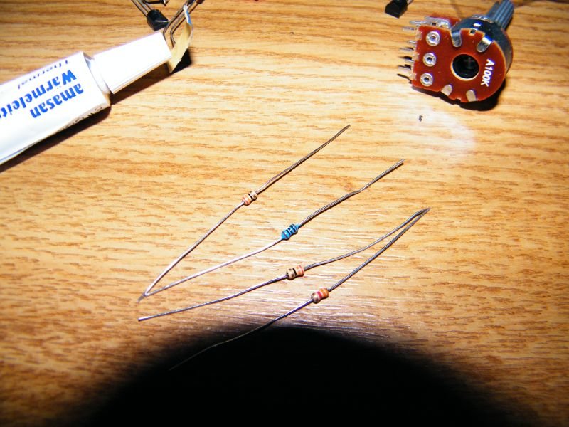

(#) Gránátalma válasza (Felhasználó 13571) hozzászólására (») Szept 17, 2011 /
És ezek 0,5W-osak (második képen,4mm széles)?
Vagy a panelemen túlméretezett esetleg 1Wos ellenállások vannak most?
(#) deadlyroberta válasza kadarist hozzászólására (») Szept 17, 2011 /
valamiért más a mély, nem torzít hanem mintha tenne hozzá de ha meg leveszem az eq-t(pc-n hogy csak a magas legyen akkor tökre egyforma a kettő) ha meg mélyekkel játszok el nem bírom egyformára belőni. vagyis inkább tesz hozzá ez a lényeg.
Az hővezető paszta
Köszi a választ, de egyébként azok a 0,5W os ellenállatok? Ez még nem derült ki
ÉS akkor a panelen levők milyenek? Csak mert a gugli 0,5W ra dobott 5ös kerámiát is ...

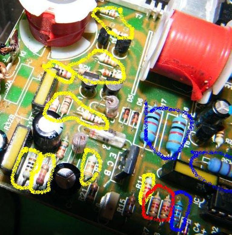

(#) Alkotó válasza Gránátalma hozzászólására (») Szept 17, 2011 /
Mindent mindennel összekeversz, aztán ebbe jól ***
Többféle ellenállás van, mind anyagában mind méretében mind teljesítményében. Azért van némi egymásra hatás, mert általában a fémréteg kisebb mint a szénréteg (azonos teljesítményhez), illetve nagyobb teljesítményhez nagyobb méretek tartoznak.
Különböző gyártók eltérő dolgokat hoznak létre, de a legáltalánosabb "huzallábas", "kisméretű", "alapellenállások"-ról egy rövid adatlapocskát mellékeltem neked. Ez a YAGEO álláspontja, de nagyjából általánosnak tekinthető. Vedd észre, hogy ez fémréteg-re vonatkozik. A Yageonak is van még egy csomó féle ellenállása, de most hirtelen ezt találtam neked a méretekhez.
Tehát ha a hosszából indulsz ki, akkor 3,3mm=0,4W és 6,3mm=0,6W. A méretek nem véletlenül ilyenek, mert ezek jól illenek a 2 és a 3 raszteres lyuktávolságokhoz.
Visszatérve a QUAD-hoz, van ahová elég a 0,4W, és van ahová nem. Az eleve nagyobb teljesítményűnek jelölt ellenállásokon kívül, a 15V-os zénerek "előtétellenállásai" kritikusak még. Ha jól látom Urbános panelról van szó, ahol Ebben a pozícióban eleve két párhuzamos 0,6W-os-nak szokott a panelon hely lenni, de nálad ezt pontosan nem keresgéltem.
Még egy fontos, nálad a "kékek" kivételével szénréteg ellenállások vannak bent, amik 0,25W-osak ebben a méretben. Viszont ez nem túl nagy baj, mert van aki ezek hangjára esküszik.
Nem egyről beszélünk. Én nem firtattam miért kérdezed. Belepiszkáltam a rajzodba egy kicsit. Bekarikáztam rajta néhány ellenállást: SÁRGA=0,25W szénréteg; KÉK=0,6W (1helyen) és 2W (3helyen); PIROS=nem tudom (szénrétegnek látszik, de abból a profi, 1% változat).
Ezek nem biztosak, de így látszik a fotón.
Ha utánépítésben vagy, akkor kiindulhatsz abból is, hogy ha ebben a panelben működik, akkor vélhetően másikban is jó lesz (azonos pozíciban).
Dokumentáció nélkül ne építs semmit! Urbán adja a doksit a paneljeihez, ha meg esetleg más módon jutottál hozzá, akkor itt a fórumon is kérheted -saját témájában-, hogy küldje el valaki neked (habár ez nem túl etikus dolog).

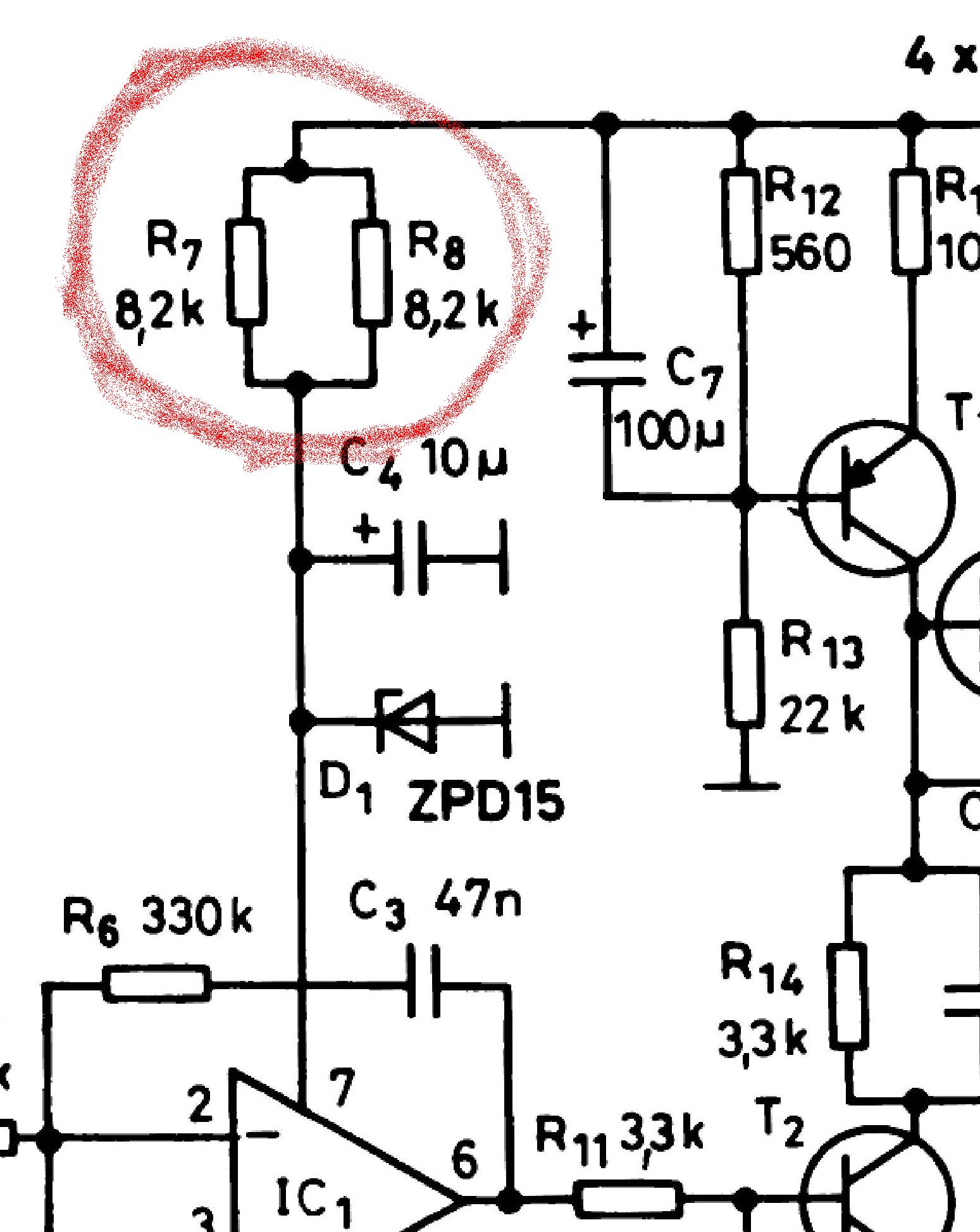

(#) Alkotó válasza (Felhasználó 15355) hozzászólására (») Szept 17, 2011 /
Gonosz kérés, de nem bánom.
Ut=50V; Uzéner=15V; Relőtét=3k3
Tehát az ellenálláson 50-15=35V feszültségnek kell esnie (és hővé alakulnia). Így 35/3300=10,6mA áram folyik rajta (ami egyébként éppen jó, mert 10mA körüli érték a cél). Ebből a teljesítménye 35x0,0106=0,371W (ha nem akarod ilyen komplikáltan, akkor P=35x35/3300=0,371W is azonos eredményt ad, csak akkor nem tudtam volna az áramra kitérni).
Aztán innen már lehet azon lamentálni, hogy 0,371W-hoz elég-e egyetlen 0,6W-os ellenállás vagy nem. Nálam 1x0,6W beépítve, +56V az üresjárati tápfeszültség, és bizony finom meleg (kb 60-70°C). Azért duplázza ezt Urbán, hogy ne legyen ez a melegedés.
