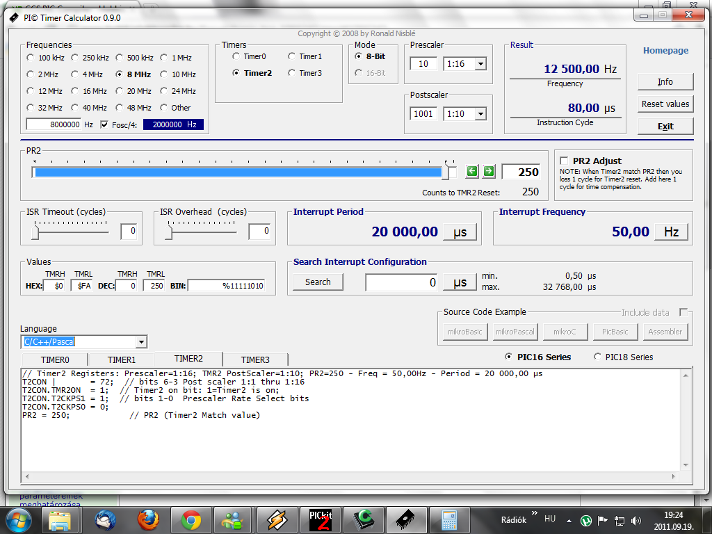

ccs -ben hogy lehet az elő és az utó osztást beállítani?
Konkrétan ezt szeretném megcsinálni ,de ccs -be nem tudom ,hogy lehet.
Valaki leírná mit ,hogy lehet beállítani? Előre köszi!
A legegyszerőbben így:
#use delay(clock=8000000) helyett ezt írod: #use delay(int=8MHz) a PLL bekapcsolása: #use delay(int=32MHz) Vagy, ahogy az előttem szólók ajánlották. sysy
