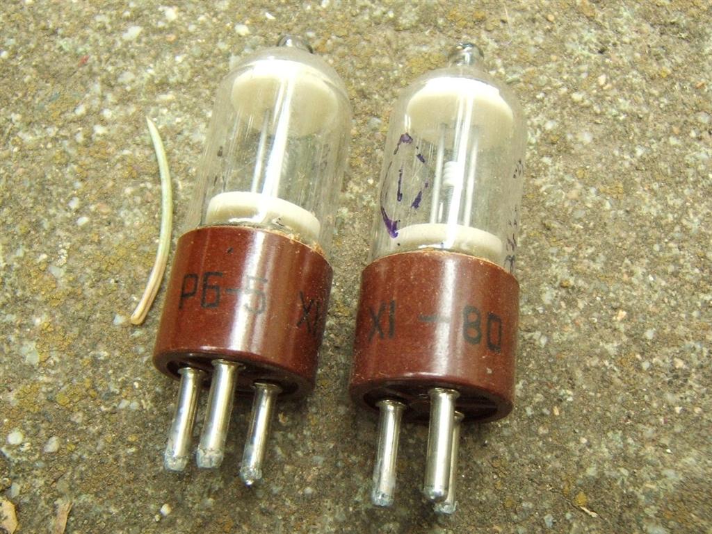

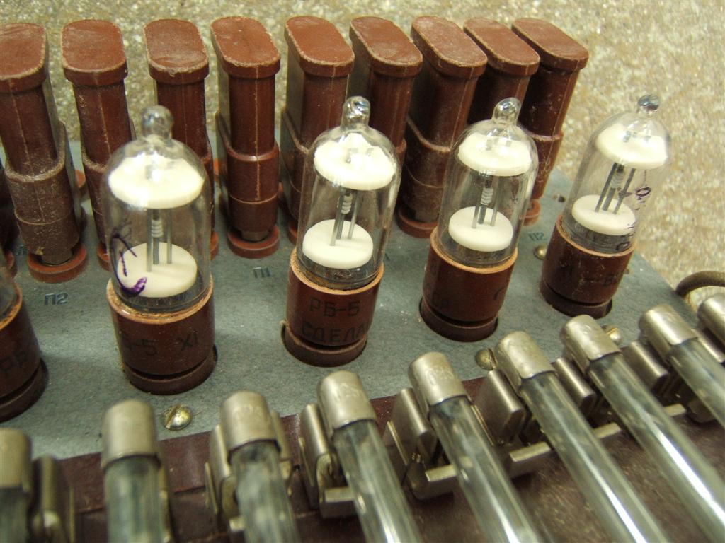

(#) TyeDa hozzászólása Aug 8, 2007 /
Nálam jártasabb egyénre van szükségem elektroncső témában!
Milyen alkatrész látható a képeken? Hogyan lehet működésre bírni? Világít is?
Köszönöm a segítséget!
(#) angelero hozzászólása Aug 8, 2007 /
Köszönöm a válaszokat!!!
(#) sturbi válasza TyeDa hozzászólására (») Aug 8, 2007 /
676-690 77721 kojano hozzászólásában ott van amit eddig tudunk. Ezek tulfeszültségvédők, így csak akkor csinálnak valamit, ha a feszültség meghaladja az adatlapon megadott értéket (áthúz). olyankor lehet, hogy látszik benn valami, amúgy nem világít.
A képen látható modul valami mobil vezetékes hálózat tulfeszültségvédő áramköre lehetett.

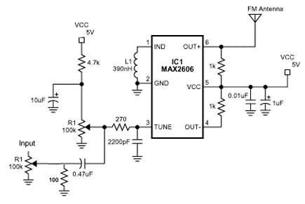

(#) tomi134 hozzászólása Aug 11, 2007 /
Hi!
Kezdö vagyok még de nagyon FM adót építésébe kezdtem, viszont akadt egy kis alaktrész problémám.
A kapcsolasi rajzban van egy olyan hogy L1-390nH az mi? Mert ahány boltba kértem nem tudtak adni! Tudna valaki segiteni nagyon hálás lenék!
Elöre is köszönöm.
(#) Stadi válasza tomi134 hozzászólására (») Aug 11, 2007 /
Az egy 390nH-s induktivitás. A ChipCAD-ben van ilyen SMD változatban.
