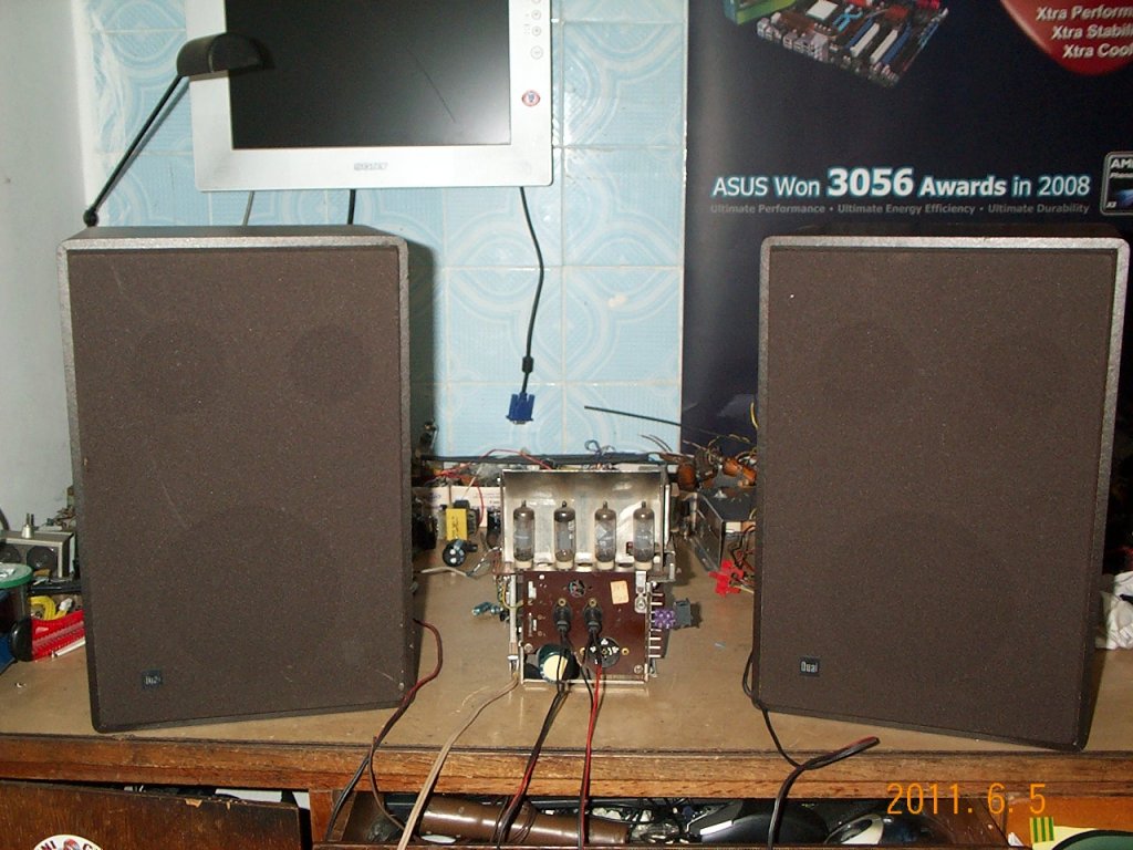

(#) totya694 válasza totya694 hozzászólására (») Okt 1, 2011 /
Következő project ez az EL95 PP végfok átépítése lesz.
