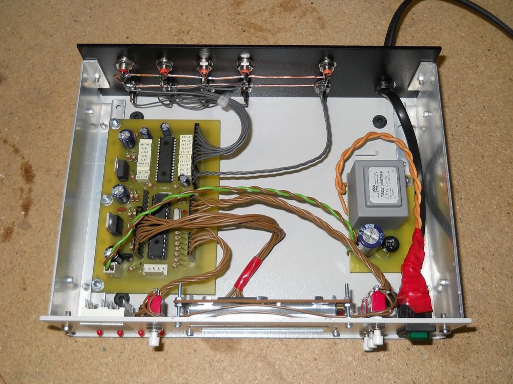

Sziasztok, a hétvégén dobtam össze ezt a négy csatornás bemenetválasztót. A lelke a TDA7439-es audio processzor, amit I2c buszon keresztül egy PIC vezérel. Van benne hangerő, magas, közép, mély, gain, attenuate (ezt balance-nak használom) szabályzás. Még nincs teljesen kész a program, és a kivezérlésjelző sincs még kész, de már működik.
Több kép itt: Bővebben: Link Üdv!
Szép munka! Már csak az infrás vevő hiányzik...
Köszi, gondoltam infrára is amikor terveztem, de elvetettem az ötletet, mert műhelybe lesz, ott közel lesz mindig, meg az infrát amúgy sem tudnám leprogramozni.
Szép munka. De miért vannak az ellenállások olyan ferdén beültetve, és miért kellett a hálózati kapcsolót körbetekerni szigetelőszalaggal?
Azért tekertem be, nehogy véletlenül hozzáérjek. Tudom, zsugorcsövet kellene húzni a kapcsoló lábaira, de nekem ez így is jó. Az ellenállások állóra vannak tervezve, de nem a szokásos lábtávolsággal, mert így kevesebb helyet foglal mint egy fekvő, és így még a lábak között el lehet vinni egy vezetőcsíkot, vagy kettőt.

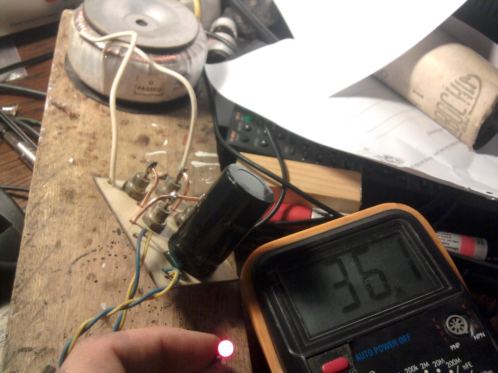

Üdv.A mai konstruckiom egy nagyon egyszeru egyeniranyitas es 10000µF szures.Ez lesz a jovendobeli labortapomban(723mas icevel).A kijelzo led ideglenes masfajta lesz helyette.Jojjenek a kepek.
Szépnek nem mondanám, de ettől jó még lehet.
Ne legyél gonosz, voltál te is kezdő, sőt ÉN is voltam nagyon csunya panel gyártó.
No de mert leszólták, javítottál a minőségen. Nem gonoszkodás, ha számon kérem a rendes munkát. Csak jobbító szándékkal teszem. :yes:

Koszönom a valaszokat.Probalok egyre jobbakat csinalni csak nem mindig megy.Tudom a smirgli kisse durva de nem volt mas.A legnagyobb baj hogy csak hetvegen vagyok itthon es akkor amit csak tudok megcsinalok.Az lenne a kerdesem hogyan tudnek meg javitani a nyakom minosegen?
Ha nincs esélyed drágább felszerelésre akkor mindenképp szerezz be vékony alkoholos filcet egy vonalzót és valami finom csiszolópapírt ! Ne meg ne csak egyszer kend be a filccel minimum 2 szer rajzold újra !
Időről időre egyre jobba és jobb NYÁK-okat fogsz készíteni. Ez már csak így megy.
Nézz be a NYÁK-készítős topikokba, Internetes leírásokba.Arra ügyelj, hogy sok hülyeséget is tanácsolnak, mint pl. letört higanygőzlámpa fotózáshoz és társai... (elég egy 8W-os fénycső vagy akár egy vagy több nagy teljesítményű UV LED. Eleinte tussal (tinta) és megfelelő tollal rajzoltam, utána átálltam alkoholos filctollal. Használj vonalzót! A finom csiszolópapírt felváltotta a Superdoll és a rongy. Aztán jött a fotózásos technika és így tovább.... Ügyelj a biztonságos és tiszta munkavégzésre! Kesztyű, védőszemüveg, gondos munkamenet tervezés, megfelelő előkészületek. Jól szellőző helyen dolgozz vegyszerekkel!
Maratni is mindig kint az udvaron maratok.Most is 3szor kentem be filcel hogy nehogy alamarjon.Igen csak vastagfilc.Vastagfilcel eleg nehez,de probalkozom minel szebbet es jobbat alkotni.Fototechnikan nem nagyon gondolkodtam,hanem anyumek fejet itt eszem miota hogy kellene egy lezernyomtato(most csak tintasugaras van).Koszonom mindenkinek a tanacsat.
Van olyan filc, amivel elég egyszer felrajzolni. Bár én se mertem úgy beletenni a marószerbe, hogy átlátszott a vonal, csak néha. Általában az volt a baj, ha többször áthúztam, hogy felszedte az előző vonalat. Tehát volt, hogy többször húztam át a filctollat. Másik hátránya, hogy a nehéz tökéletesen ugyan arra a vonalra húzni egy másikat.
