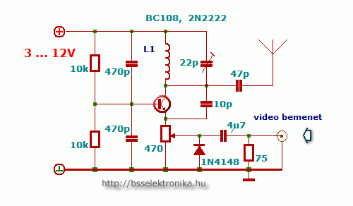

(#) SPORE hozzászólása Okt 9, 2011 /
Sziasztok! Ez egy tévé adó, a tekercsnek 10mm-es légmagosnak kell lennie, 4 és fél menettel. Én ezt egy kifúrt bambuszrúdra tekertem, de nem találom meg a jelét. Mi lehet a baja?
(#) mex válasza SPORE hozzászólására (») Okt 9, 2011 /
Milyen frekvenciasávban keresed a jelét?
(#) SPORE válasza mex hozzászólására (») Okt 9, 2011 /
A tévé egész sávján. Próbáltam analóg tévén is, de ott sem jön be.

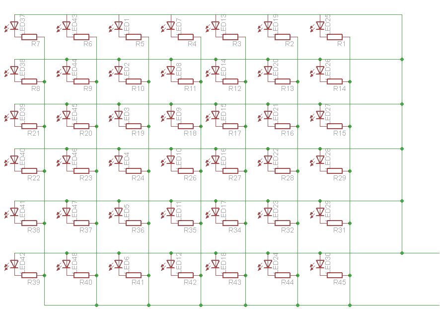

(#) Poostmaster hozzászólása Okt 9, 2011 /
Egy számításban kérnék segítséget. Nem teljesen világos nekem a led-ekkel kapcsolatos számítás. Itt van ez a kapcsolás. Ebben ugye minden led párhuzamosan van kapcsolva? Akkor pedig az előtétet is úgy kell számolnom, mint ha 1 darab lenne. De hogyan kell a szükséges feszültséget/áramot kiszámolni? Összeadom a kapcsolási feszültségeket? Vagy a feszültség lehet 1 dióda feszültsége (mind egyforma), és az áramerősségeket adom össze?
Az alsó, VHF I sávon állítsd be az analóg tv-t valamelyik csatornára (1, vagy a 2) és a tekercs széthúzásával, illetve összenyomásával keresd meg a jelet. Ha van kéznél egy ferrit hangolómag, és egy sárgaréz pálcadarabka, akkor készíthetsz hangolópálcát is. Egy műanyag vagy fapálcára ragasztva a ferritrudacskát, a másik végére meg a sárgaréz, (de lehet alumínium is) rudacskát már kész is. A hangolandó tekercsbe beledugva tudod a tekercs induktivitását változtatni, így a frekvenciát is. Ferrittel alacsonyabb érték, míg a réz, vagy aludarabbal magasabb frekvenciát kapsz, így már nagy valószínűséggel rátalálsz a tv-vel. Eközben a 22pF kondival is lehet hangolni.
