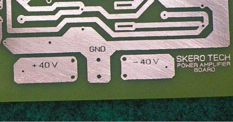

(#) skero válasza pcroland hozzászólására (») Okt 12, 2011 /
Nekem is a szóban forgó samsung van ,és vasalással készítettem vele életem eddigi két vasalással készült nyákját. Szerintem ha tulajdonságokban átírja az ember a dolgokat egészen jól fed. Tudom ,hogy nem tökéletes a nyák-om de első darabok.
(#) pcroland válasza skero hozzászólására (») Okt 12, 2011 /
Írtam, hogy az olcsóbbak!
Gratulálok! Szerintem nagyon jó lett!
