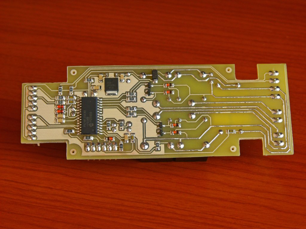

Elkészült a logikai analizátorom amely 8 csatornás és 18f2525 PIC van benne. Az eredeti projekt megtalálható ezen az oldalon. Az analizátor RS232 szabványú soros porton kommunikál a PC-vel, igy egy FT 232 rl USB-soros port átalakitot használtam és egy bemeneti buffert tettem be, hogy vedjem a PIC bemeneteit. A nyákot én terveztem és be is dobozoltam.
Ezen már lehet próbálgatni a PARSIC-ot
Szupi nekem tetszik
Jópofa kis szerkezet. Újrafordítottad 18f2525-re? A szerző 18f2620-at használt. Tényleg működik 5Msample/sec sebességen?
