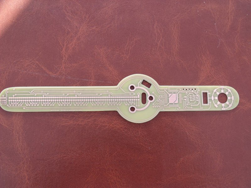

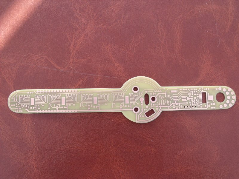

(#) bubuc17 hozzászólása Okt 18, 2011 /
Jó napot
2 oldalas nyák készítésnél mindig elcsúszik kicsit a két oldal.
Nagyon ritka mikor teljesen tökéletesre sikerül..
Van valakinek valami jól bevált módszere a pontosságra?
Én úgy csinálom hogy egymásra rakom a 2 lapot, fény felé beigazítom majd celluxal összeragasztom majd aminálló.
De a végeredmény ritkán tökéletes. Inkább smd-nél okoz gondot.
(#) elektromos válasza bubuc17 hozzászólására (») Okt 18, 2011 / 1
Egy kicsi csúszás mindig lesz, de ha megpróbálod tűzőgéppel össze kapcsozni legalább 3 helyen, talán nem tud szét csúszni annyira.
(#) bubuc17 válasza elektromos hozzászólására (») Okt 18, 2011 /
Arra gondoltam még hogy 2 részletbe csinálom. Először egyik oldalt és lefilcezem a hátulját. Fúrok központozó lyukat majd másikoldal.
Csak reméltem lesz valami jobb megoldás. Köszönöm az ötletet.

(#) kaqkk válasza bubuc17 hozzászólására (») Okt 18, 2011 /
Én úgy csinálom hogy : lelaminálom az egyik oldalt és öntapadós tapétával leragasztom a másikat ,majd maratom, lehúzom a tapétát majd egy pár pozícionáló furat ,illesztés második oldal laminálás ,és utána a már kimaratott oldalt ragasztom le tapétával és maratom a második oldalt . Ezután már csak a tapéta és a toner eltávolítása van hátra (na meg a fúrás és a beültetés)
(#) bubuc17 válasza kaqkk hozzászólására (») Okt 18, 2011 /
Én is erre gondoltam csak filcezéssel.
És tapétának nem mar alá sarkainál?
Ha jól rá dolgozod (és hagysz egy kb 5mm es + keretet )
akkor nem lehet baj .

(#) patexati válasza bubuc17 hozzászólására (») Okt 18, 2011 /
Szia! Kapcsológéppel a jó! Bővebben: Link Bővebben: LinkEzen 1,2mm átvezető furatok vannak és fed! A 64 lábas PIC is 10x10mm az arányok kedvéért!
