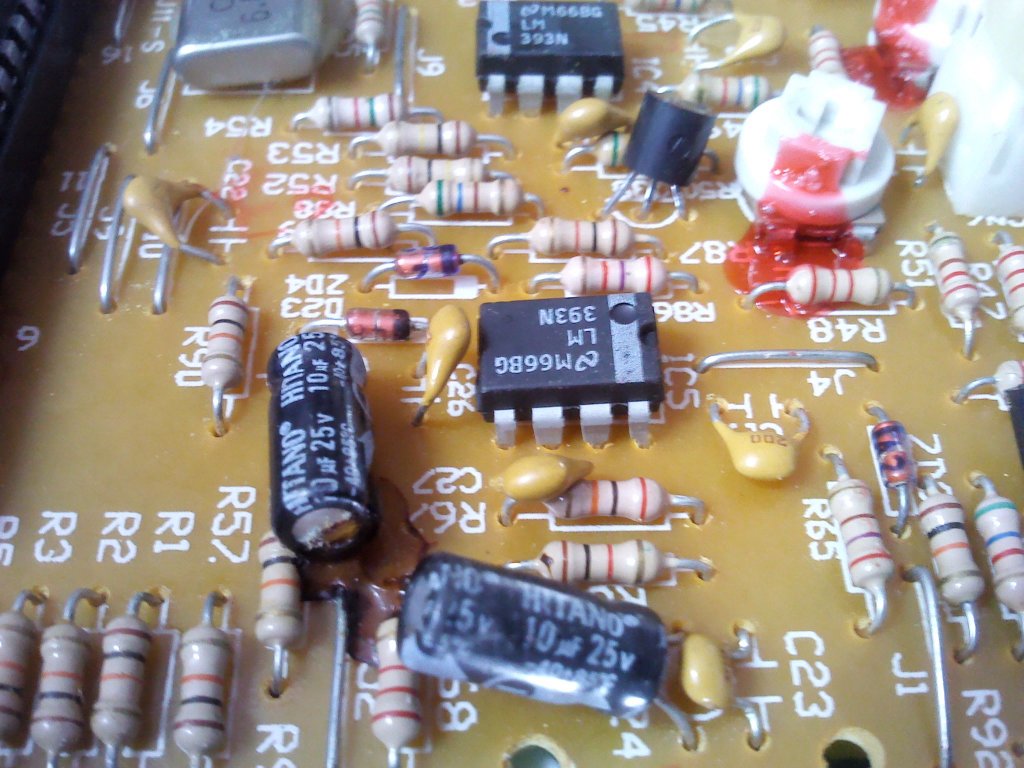

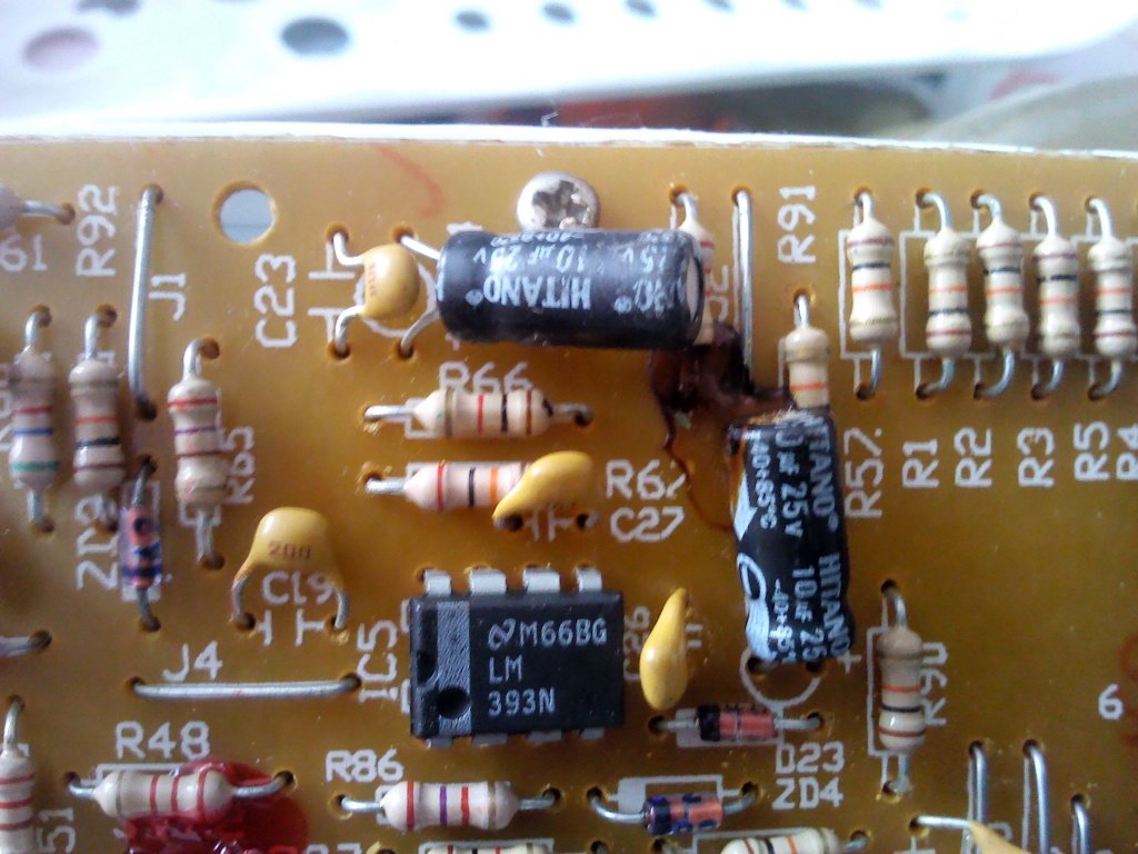

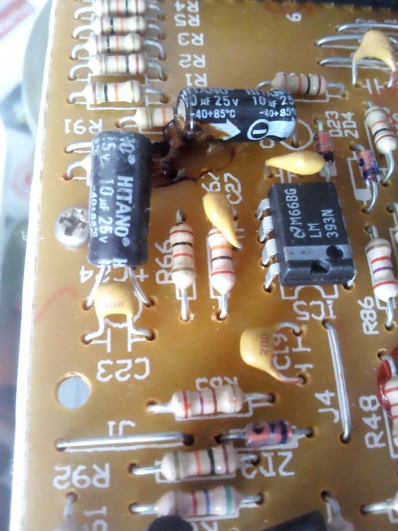

Sziasztok. Egy olyan kérdésem lenne hogy (van ez a 3 kép kenyérsütő panelja),kondenzátor belseje tud kifolyni?
Van 3 egyforma kondi ha lemérem ez teljesen mást mutat mint a másik kettő(az értékeik egyforma: 10 mf 25 V. A másik hogy bedugom konnektorba és most pl: megy de gondol egyet aztán semmi nem jelenik meg a panelon. Most 10 x bedugtam mind a 10 x bekapcsolt. Okozhat ez galibát? Nekem ez tűnik bűnösnek. Köszi előre is a válaszokat.

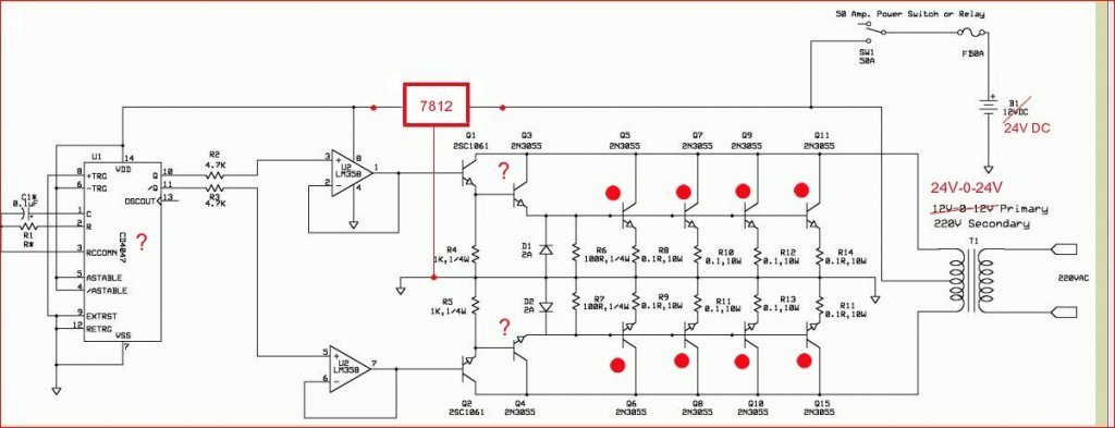

A következő kapcsolás-hoz szeretnék tanácsot kérni.
Szeretném megépíteni az invertert,de 24V-ról akarom üzemeltetni.
Kérdésem:mivel helyettesíthető CD4847, a 2N3055 -öt
ha lecserélem FET-ekre,elég kicserélni,vagy kell még valamit beépíteni?Végül pedig,elég Q1..Q2 a FET-ek meghajtására, elhagyható-e Q3 és Q4.
Köszi.

(#) waterbear válasza Becsey hozzászólására (») Feb 11, 2012 /
Rápillantva a kapcsolásra, én annyit csinálnék csak, hogy a trafót cserélném ki 24-0-24/230V-osra.
Minden a 7812-n keresztül kap tápot, így az működni fog 24v-is.

(#) Becsey válasza waterbear hozzászólására (») Feb 11, 2012 /
Köszi,
Azt tudom én is.Ami pirossal van berajzolgatva,
azt már én tettem hozzá.A tranyóhoz is odaírtam,hogy 24V.Ami fontos lenne,mivel helyettesíthető az IC mert sehol sem találom ezt a típust.Valamint,ha FET-tekkel
helyettesítem a tranyókat mit kell átalakítani rajta?
(#) kadarist válasza Becsey hozzászólására (») Feb 11, 2012 /
Keresd a valódi nevén: CD4047.

Igen, az elöregedett elektrolit kondenzátorból ki tud folyni az elektolit, ekkor a kapacitása csökken, tönkre is megy. Cseréld ki. Azokat is cseréld ki, amiknek púpos a teteje.

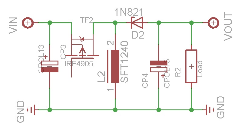

(#) Sick-Bastard hozzászólása Feb 11, 2012 /
Helló!
Egy kis segítséget szeretnék kérni a képen látható kapcsolással kapcsolatban. Azt szeretném megkérdezni, hogy milyen típusú MOSFET-et javasolnátok?
Vin: 4,5-24V Vout: 5-12V Imax: 5A Ezekkel próbálkoztam: IRF4905 IRF1405
(#) kadarist válasza Sick-Bastard hozzászólására (») Feb 11, 2012 /
Amelyekkel próbálkoztál azok nem váltak be?

(#) Becsey válasza kadarist hozzászólására (») Feb 11, 2012 /
Köszi !
Már látom tényleg 0 nem 8-as.
Sajna a ahogy szaporodnak az évek a látás
úgy gyengül.
Ne felejtsd ki a stabkocka ki és bemenetéről a hidegítő kindenzátorokat.
