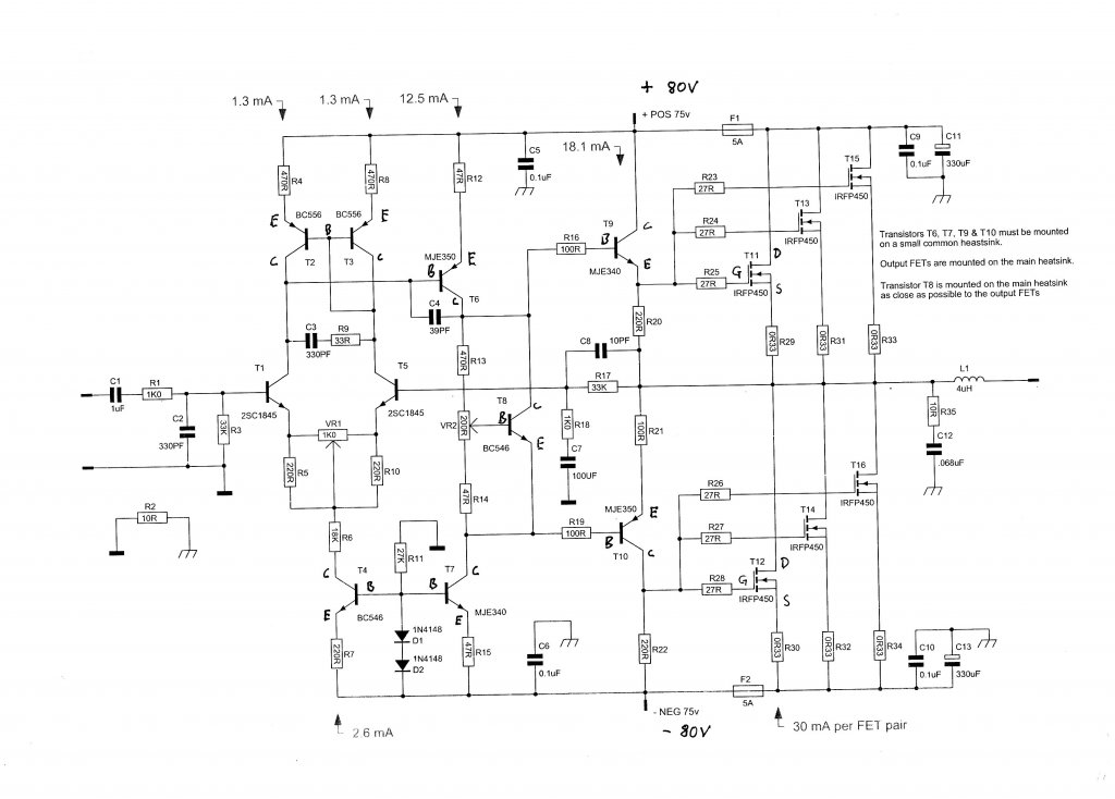

A csatolt erősítővel kapcsolatosan szeretnék segítséget kérni ha lehetséges lenne!
Sajnos nem találtam ehhez a kapcsoláshoz normális nyákrajzot (ha valaki tud szívesen fogadom) szoktam tervezgetni nyákrajzot és már terveztem erősítőt is persze mindig kikértem a tanácsokat... most így így szeretném... Lenne a kapcsolás elején két föld jel egyik azt hiszem a jel föld a másik a sima?! és egy 10r ellenállással van elválasztva és a kapcsolási rajzban is 2 föld van szeretném megkérdezni a nyáktervezésnél ezt hogy kivitelezem? A másik kérdésem a kapcsolási rajzban a T 11,13,15 ezeken van egy wattos ellenállás pontosabban a tranyó és a kimenet között de alul a T 12,14,16 nál meg a tranyó és a negatív tápfesz között van a wattos ellenállás ez miért van és nem tehetném én ugyan úgy a kimenet és a tranyó közé? mint ahogy felül van?

(#) Alkotó válasza lacika5555 hozzászólására (») Okt 21, 2011 /
Figyelmen kívül hagysz egy fontos tényt az ellenállásokkal kapcsolatban. Ez a kapcsolós csupa "egyforma" polaritású FET-ből áll, és nem párokból. A pároknál van az a megoldás, amit te akarsz, de itt nem erről van szó, tehát nem rakhatod át őket. De miért is tennéd, mikor ennek a tervezés szempontjából semmi jelentősége sincs.

(#) lacika5555 válasza Alkotó hozzászólására (») Okt 21, 2011 /
Köszönöm szépen a gyors választ!
Szeretném még megkérdezni a földelésesl feltett kérdésemre tudnál még tanácsot adni hogyan kivitelezem ezt a kis bökkenőt?
Köszönettel Laci
(#) reloop válasza lacika5555 hozzászólására (») Okt 21, 2011 /
Szia! A "tele" jelölésű földre a bejövő jelkábel testét (árnyékolását), a vonalkázottra a tápegység 0V-t (csillagpont) kösd be. Erre jó példa Sixtek munkája: Bővebben: Link A nyákrajzon láthatod a 10 ohm elhelyezését, és egyben jó minta a többi alkatrész elrendezésre is.

(#) lacika5555 válasza reloop hozzászólására (») Okt 21, 2011 /
Hello
Köszönöm szépen a segítségedet nagyon nagyon jól jött! végülis akkor az egyforma jelölésű földet öszekötöm a kapcsrajzon és közéje meg beteszem a 10r ellenállást meg azt a 2 db diodát is? mert ugye az én kapcsolási rajzomon olyanok nincsenek vagy nem árt ha van?
A diódát nem tartom annyira fontosnak. A két rajz jobban hasonlít - még annál is - mint amire emlékeztem. A differenciál erősítő mellé csak a két tranyóból álló áramtükröt kell beszorítanod. Mint Alkotó is írta: a végfetek source ellenállását (wattos) nem lehet áthelyezni, mert fontos helyi visszacsatolást végeznek.

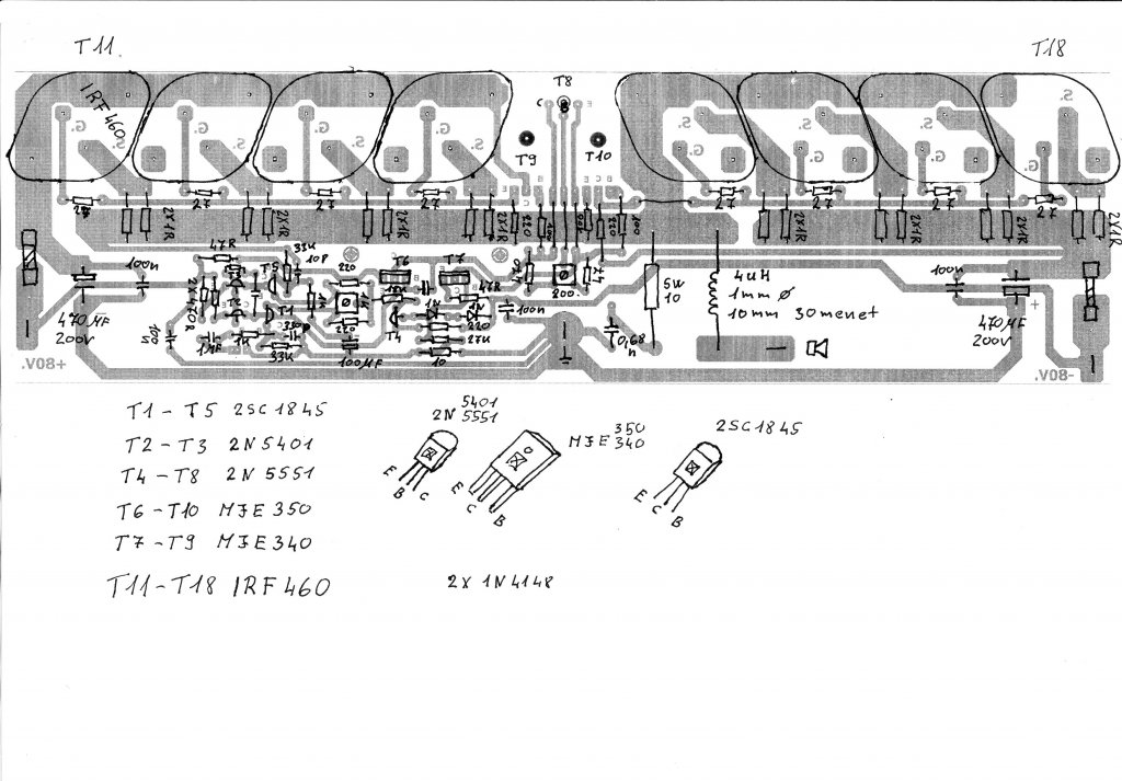

(#) Haliapu válasza lacika5555 hozzászólására (») Okt 21, 2011 /
Parancsolj.

(#) lacika5555 válasza Haliapu hozzászólására (») Okt 21, 2011 /
Köszönöm szépen a nyákrajzot! Ezzel az a bajom hogy nem a panel szélén helyezkedik el a tranyók! De tényleg nagyon szépen köszönöm!
Akkor kukkold meg ezeket.
Basszus ezeket meg nem tudom megnyitni:S grr
Nem értem?
Sikerült megnyitni tényleg nagyon rendes vagy de itt meg nincs beültetési rajz vagy ne válogasak..... szerintem majd megtervezem.... De tényleg köszönöm!
Az is van csak más a fett tokozás de remélem boldogulsz vele.
