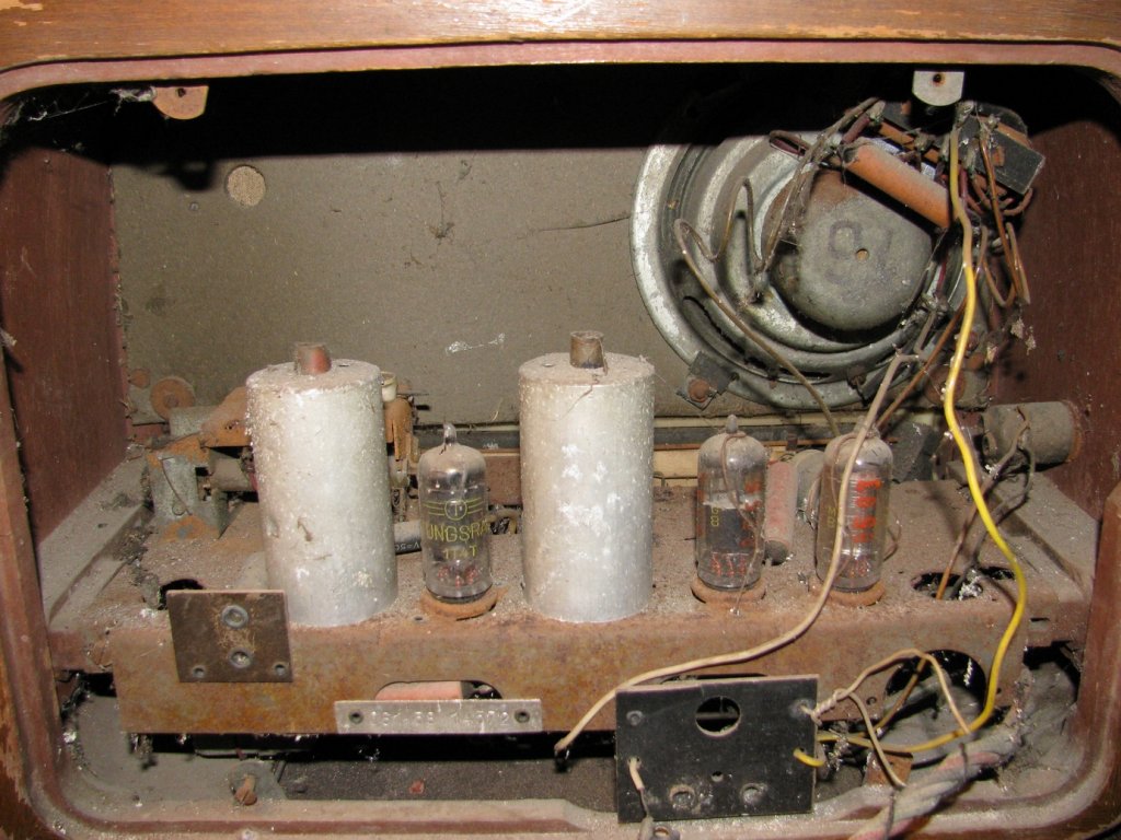

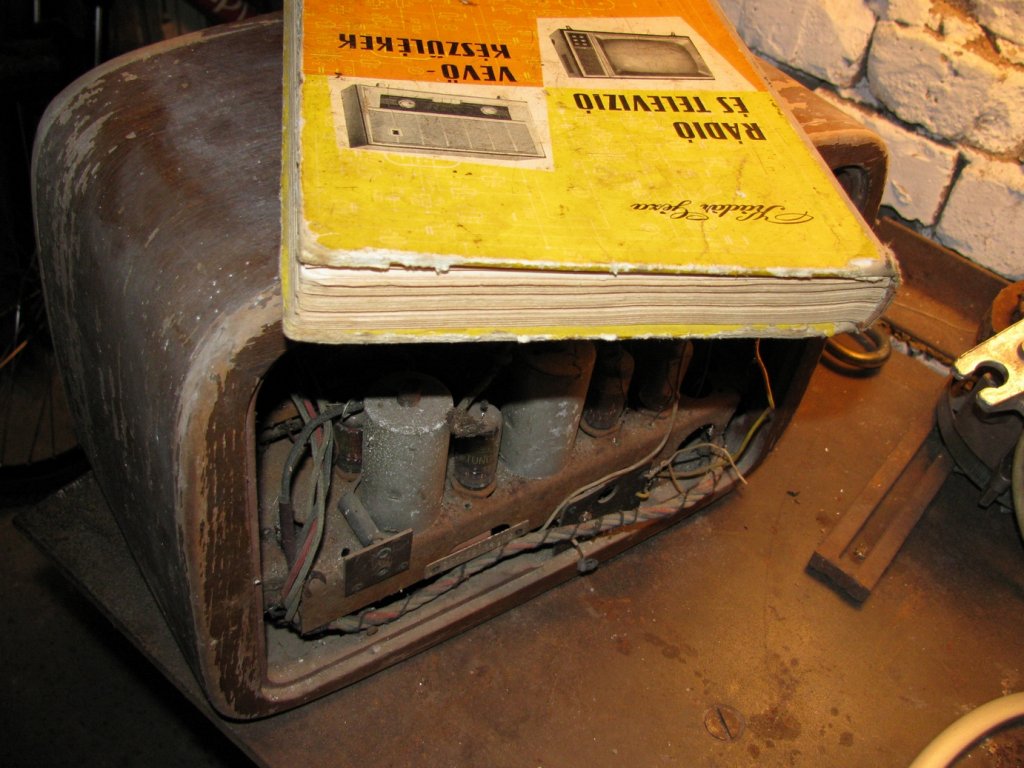

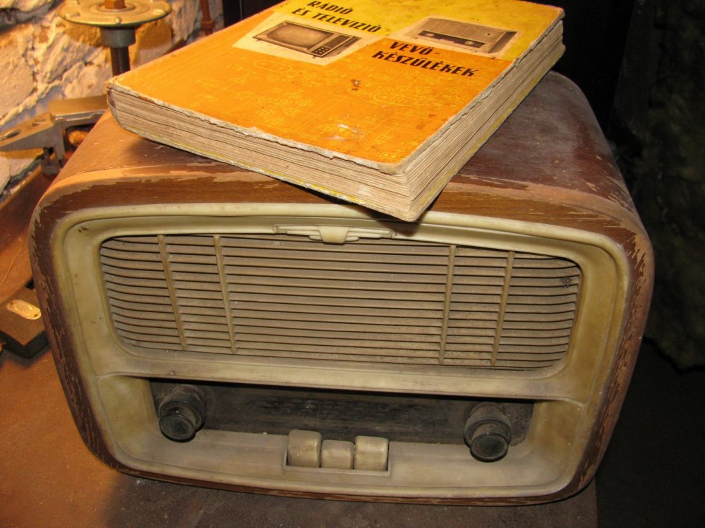

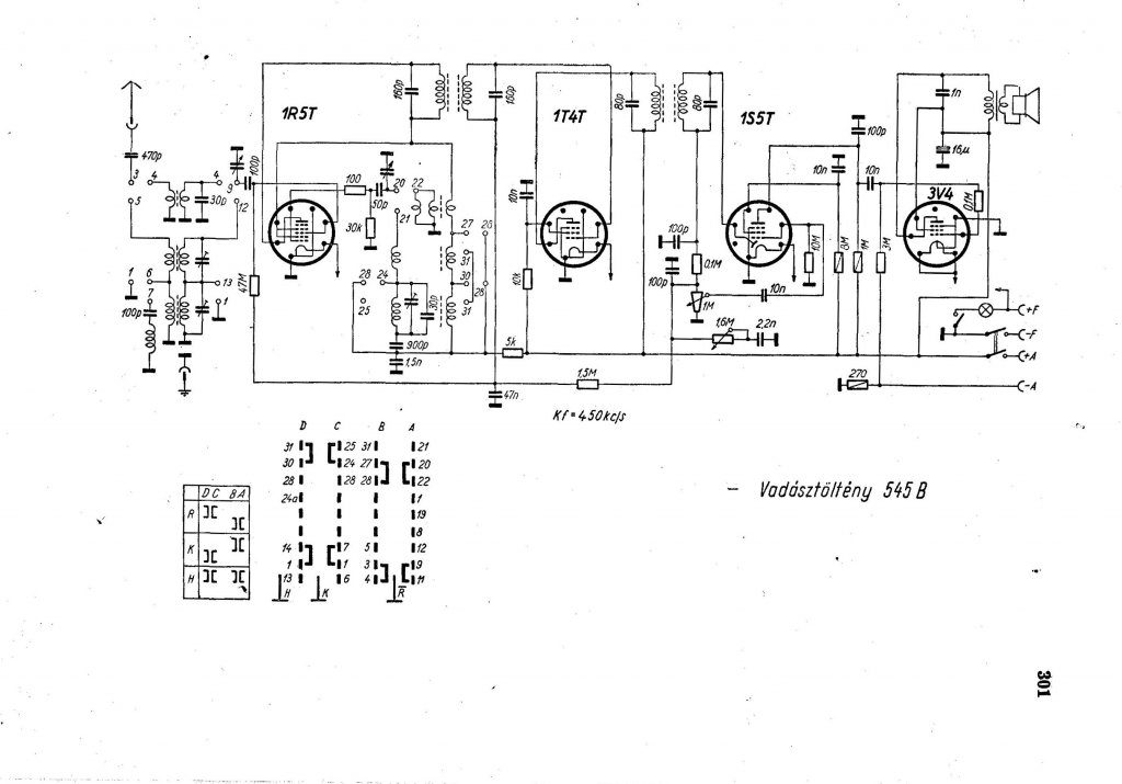

Ma gazdagabb lettem egy régi készülékkel. Típusát gyártóját így elsőre meg nem mondom, biztos a hátlapján volt ami sajna nincs meg. De van itt szaki bőven aki egy pillantásra megmondja. Ezt meg a könyvet és 4db elektroncsövet kaptam cserélve egy TV-re és egy csillárra. Nekem bőven megérte, ugyanis a cuccaim erős dohányos helyről származnak, bár működnek lakásba nem tenném, takarítással se sikerült javítani a helyzeten. Na meg van másik bőven. Visszatérve elsőre nem tudom jól láttam e, de mintha a rádió üzemelne telepről is, 1,5 van rávésve két vezetékre. A másik kettő lehet a hálózati ha jól veszem ki. Lesz rajta mit dolgozni.
(#) hatvanasjocó válasza Lázár Péter hozzászólására (») Okt 29, 2011 /

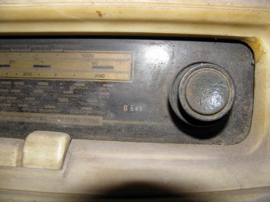

Ha letisztítod(kívülről) a skálaüveget akkor olvashatod a jobb oldali gomboknál a típusszámot. Valószínű, hogy R545, a Vadásztölténygyár(későbbi Videoton) első rádiója.
Biztosan nem telepes, sőt vigyázni kell mert a sasszin a hálózat fázisa lehet a hálózati dugasz helyzetétől függően. Restaurált példány képe és a kapcsolási rajz amellékelt honlapon

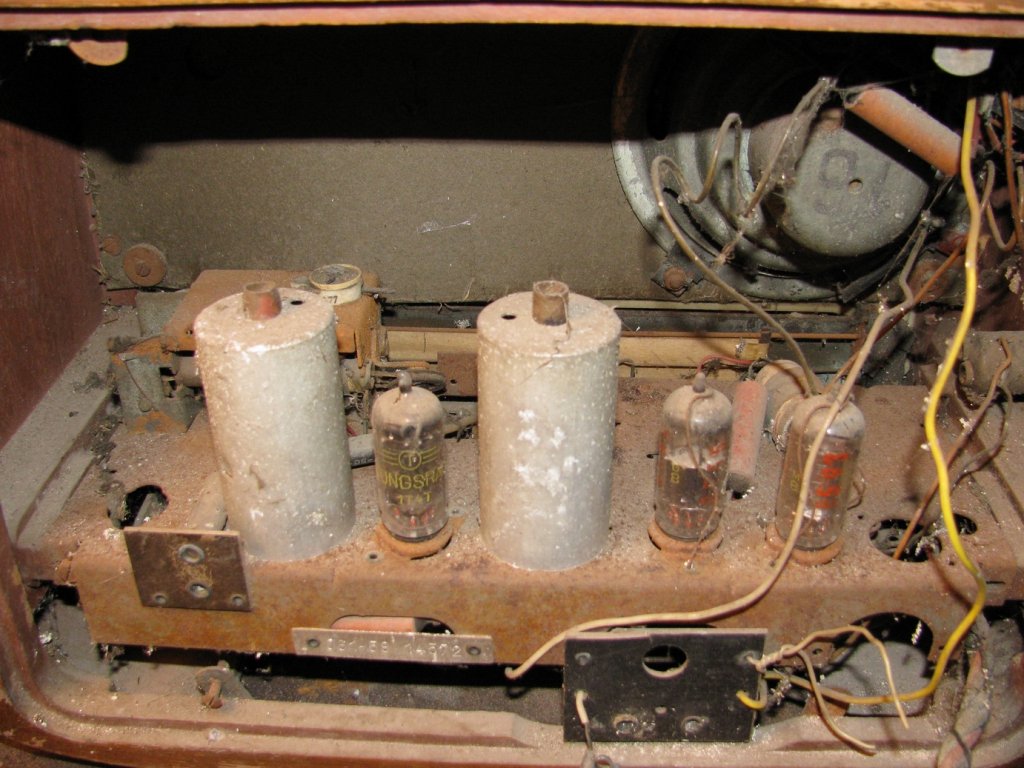

Máris előrébb vagyunk mivel megtaláltam a típusszámot, de meg is ijedtem hogy csuda hiányos a belső. De nem ugyanis a linkelt oldalon talált típusban több minden van gyárilag. A helyek megvannak az alkatrészeknek, de például a cső foglalat eleve bele sincs szegecselve. A nagy trafó helyén csak kondi árválkodik. A skálavilágítás a doboz oldalán kapcsolható. Ez valami butított verzió avagy öregebb. Akitől kaptam azt mondta, hogy egy idős úrtól kapta régen aki elemről működtette a telkén. Nem merte kipróbálni mivel nem tudta hová megy a 220, na ennek örültem magamban. Lefotóztam a kábelvégeket, amin ott a +1,5 és a -1,5 illetve a két másik összecsomózva valószínűleg a hálózati feszültség, csak az alumínium lemezke kopottas. Típusa R- helyett B545. A készülék szerencsésen beazonosítva
(#) Lázár Péter válasza oregtamas0202 hozzászólására (») Okt 29, 2011 /
Rögtön meg is találtam az infót róla. Tényleg telepes. Köszönöm a segítséget.

Ha már meg lettem szólítva, VT B545, 3 előlappal létezett, textillel, műanyagráccsal és órás változatban.
(#) Janó bácsi válasza Lázár Péter hozzászólására (») Okt 29, 2011 /
NINCS RAJTA HÁLÓZATI FESZÜLTSÉG!! 1.5 V fűtés és 90 V anódtelep kell hozzá! Polaritásra vigyázni.
Így viszont valóban telepes készülék, az újabb képeken látszanak a telepes(7 lábú) csövek. Ez viszont 1.5 V-os elemmel a fűtést fogadta, az anódfeszültség viszont 90 Volt körüli oxigén légző telep volt. Hálózatra nem szabad kapcsolni mert csak egyenfeszültségről működik. Nem hiányos a készülék csak ebben nincs hálózati trafó.
(#) Lázár Péter válasza Janó bácsi hozzászólására (») Okt 29, 2011 /
Észrevettem idővel itt a (#492426) hozzászólásban, hogy bizony teljesen telepes. A 90V és a 1,5V csak telepről adható neki, vagy dugasztáppal is megoldható alacsony amperrel?

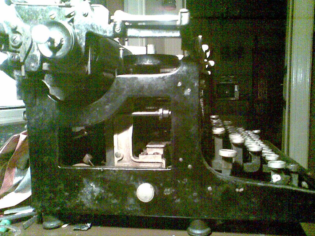

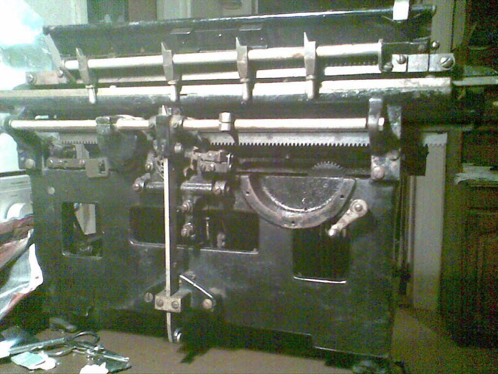

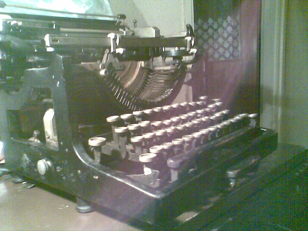

(#) mezei dávid válasza zolika60 hozzászólására (») Okt 29, 2011 /
Szia! Elnézést ,hogy betörök hozzád ,mint írtad javítottál már ilyen régi írógépet.Azt szeretném megkérdezni,hogy mi okozza a kocsi állását mivel a betű leütésénél tovább kellene mennie de csak egy helyben marad.Az a gyanúm
valamelyik alkatrész hiánya. Lefotóztam hátul mintha onnan hiányozna valami. a kocsi sem fekszik be a helyére ferdén áll és egy kissé előre billen.Légyszíves írj ha tudsz valamit segíteni.
Üdv: Dava

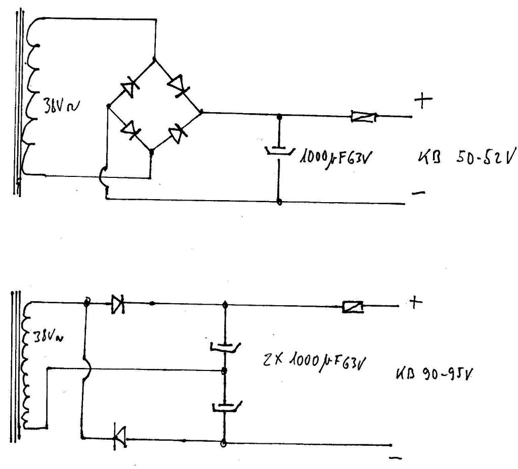

Készíteni kell hozzá régi nevén " teleppótló adapter"-t, ma úgy mondanánk, hogy tápegységet, hál. trafóval, diódákkal, elkókkal stb. Lényeg hogy 1.5V és kb 1 A kell a fűtéshez, és 90 V 20-40 mA az anódhoz. A fűtőfesznek a csövek kímélése érdekében pontosnak kell lennie, vagyis oda stab. tápfesz kell. Egyébként úgy emlékszem létezett hozzá, vagyis kapható volt annak idején gyári teleppótló adapter is.Üdv.

Közbe az jutott eszembe, hogy az anódfeszt meg lehet oldani egy kis tranzverterrel is, annak trafóját akár egy fazékvasra meg lehet tekerni akár kézzel is, minta lehet talán az autó erősítő végfokok 70 V körüli tápja. A magasabb freki miatt könnyebb is egyenirányítani, kisebb elkó kell stb. De ez csak egy ötlet.
(#) Lázár Péter válasza (Felhasználó 13571) hozzászólására (») Okt 29, 2011 /
Trafóm maximum 38V-ig van de azok nem m Amperesek, időközben találtam (ezermester) kapcsolást trafó nélkülit, viszont szelén az nincs. Kisméretű diódával (220-as) gondoltam megoldani, ha bontható ki valamiből
(#) gkari válasza Lázár Péter hozzászólására (») Okt 29, 2011 /
Ha a 38V sec.-ed van, akkor anódfesznek jó az(csak tudja azt a max. 50mA.-t!), ha van azon a trafón pl. 4V-os leágazás, akkor abból meg megoldható(az egyenáramú-szűrt)1,4V.-os fűtés.

Ha szűken számoljuk, akkor kb 1 W a fogyasztása. Még akkor sincs nagy gáz, ha két kicsi nyáktrafóval oldod meg a kérdést (3 - 5 W), egy 2×15 - 24 V, és egy 5 V os kivitelűvel, egyenirányítva, szűrve, a fűtést 2 db diódával stabilizálva.

Üdv megint. Ha van 38V-od akkor Heuréka, mivel az egyenirányításnál az elkók csúcsra töltenek, abból egyenirányítás után, egy elég nagy elkóval kb 50-52V lesz. De meg is lehet duplázni, egy feszültség kétszerező kapcsolással, le is rajzoltam, itt az egyoldalas egyenirányítás után nagyobbak a veszteségek, de így is összejön 80-90 V. De így még 24V-ból is lehet 55-60V-ot csinálni. Ki lehet próbálni.
