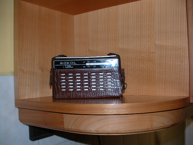

(#) Janó bácsi hozzászólása Okt 30, 2011 /
Ha már a Sokolokról esik szó had dicsekedjek egy kicsit, én még "jutalom" készüléket is kaptam az oroszoktól mert állítólag én voltam az élmunkás a Sokol fronton. Ma is szól, nejem használja a fürdőszobában.

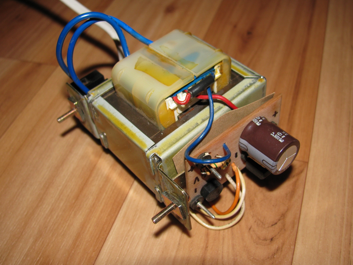

Nos újra itt vagyok, szerencsésen összehoztam a tápegységet a rádióhoz, de lehet benne hiba ezért inkább jobb ha megbeszéljük. Nem vagyok nagy Szaki Dani, de a bontásra ítélt trafóim között találtam egyet. Négy fajta kivezetéssel (már csak saccolom ahogy kb eszembe jut): 3V, 10V, 18V, meg huszonvalahány V. A 3V két ellenállással, egyenirányítás előtt és után kaptam 1,4V-ot. A másik hármat sorba kötöttem (Megjegyzem nem egyforma vastagok a vezetékek, ez nem lehet baj? Bár a trafó nem zúg és nem melegedik.) így lett olyan 50V fölött kicsivel. Egyenirányítás után betettem egy kondenzátort 50V 680mikroF, ilyet találtam remélem nem pukkan el idővel. Nem volt nagyobb sajna. De ez felhúzta 77,9- azaz 78V-ra. Remélem így jó lesz a tápegység a trafó nem sokkal kisebb mint az öklöm, mérete kb mint a nem telepes rádió trafója. Ez ilyen formában jó lesz e?

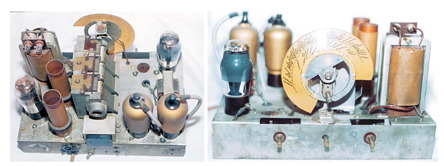

(#) hatvanasjocó válasza Janó bácsi hozzászólására (») Okt 31, 2011 /
Minden kért kép megvan. Most konvertálom jpeg-be, csak egy kicsit lassú most a netem. Maradj az oldalon!
(#) Janó bácsi válasza Lázár Péter hozzászólására (») Okt 31, 2011 /
Szerintem jó lesz, az 1.4 V- ot mindig ellenőrizd, mert az a legkényesebb, az anódon nincs nagy terhelés, az bírni fogja, és elég is a 78V. Még egyszer írom : polaritásra vigyázni, különböző színű vezetékeket használj! Az elkó el fog szállni idővel.
(#) Lázár Péter válasza Janó bácsi hozzászólására (») Okt 31, 2011 /
Az 1,4V stabilnak tűnt direkt hagytam melegedni az ellenállásokat de nem mutatott változást, persze azért figyelek rá. A vezetékeket lecserélem dugaszosra így a trafó könnyen eltávolítható lesz a dobozból. No végre nekiláthatok a rádiónak szuper Köszi
Itt vannak a képek és a kapcs. rajz a 7037 Kápolnáról. Sokba fog ez kerülni!

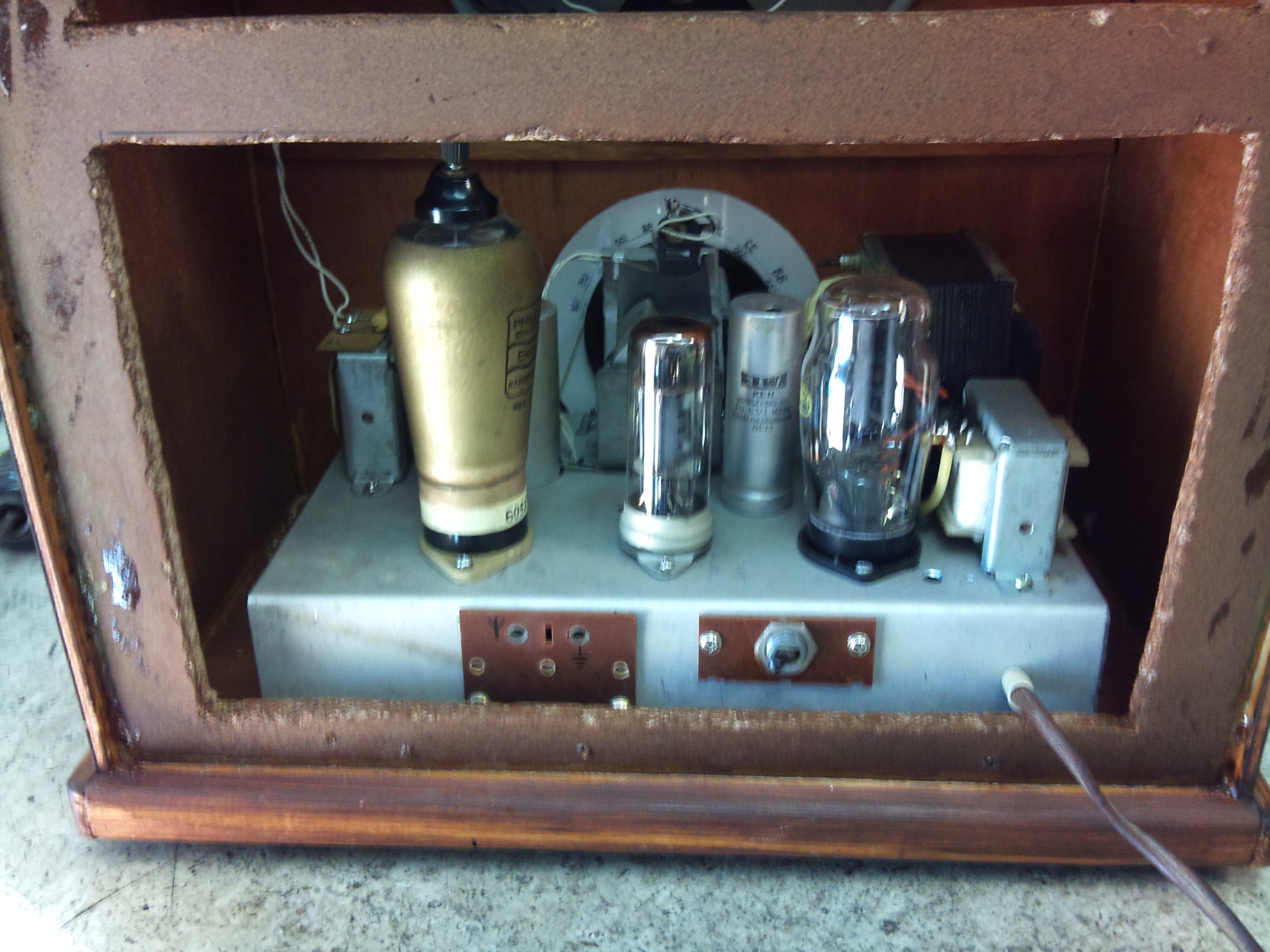

(#) Zoltka hozzászólása Nov 1, 2011 /
Sziasztok! Megkérdezem, hátha tudtok ötletet adni. Van egy csöves rádióm, és az a baja, hogy üzem közben füstöl a trafója, az üvegbiztosítékot kiveri folyamatosan, de egyébként szólna. Mi lehet a gond vele?
(#) rockersrac válasza Zoltka hozzászólására (») Nov 1, 2011 /
Zárlatos a trafód. Sajnos emiatt füstöl, és veri ki a biztosítékot.

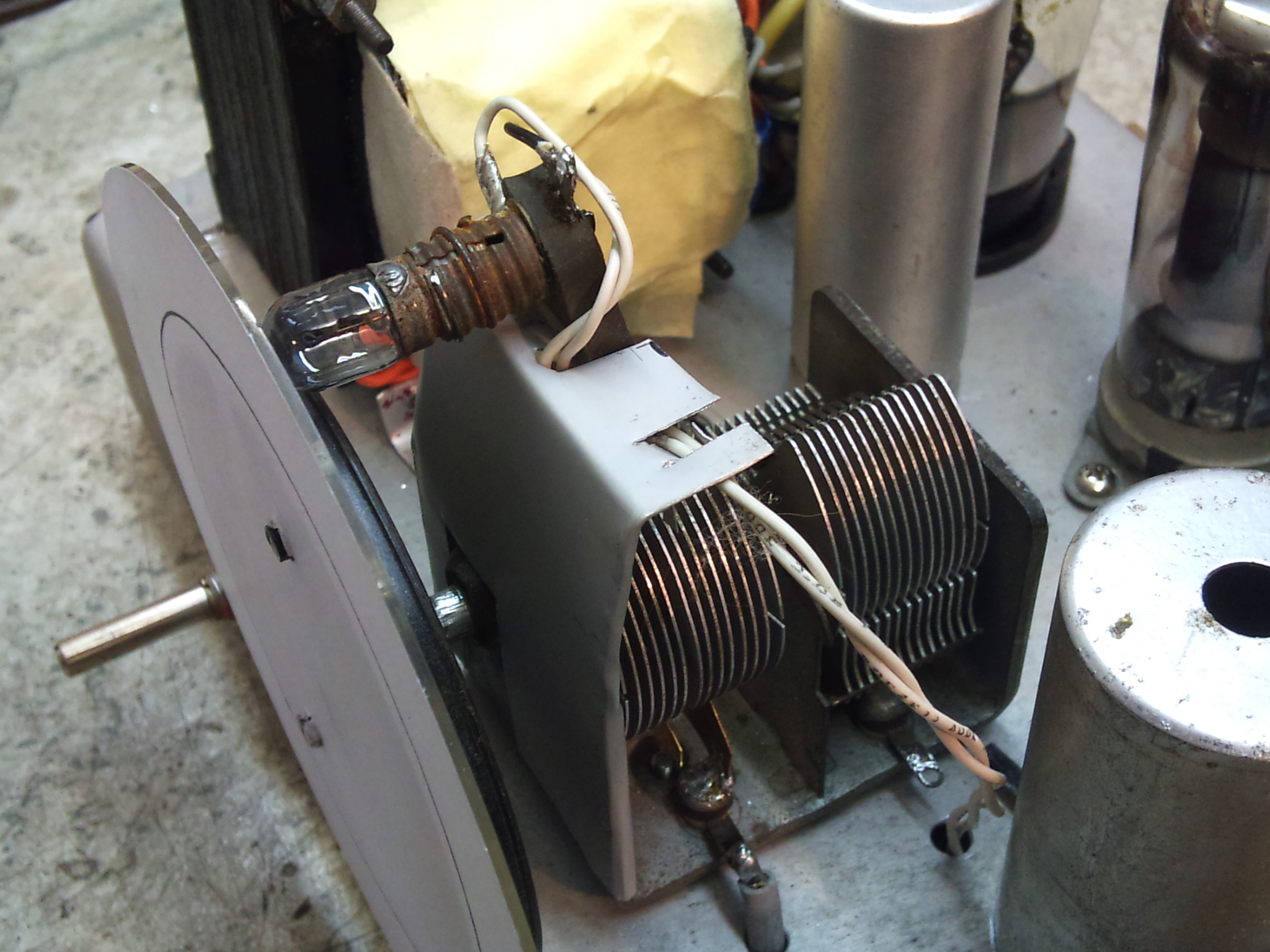

Mivel jól felemlegettetek, ezért tudatom veletek, hogy kész lett ma a nagy mű!
A szupreg FM vevő működött,(ECC85-el) viszont olyan kicsi volt az érzékenysége, hogy a tőle 1,5m-re lévő transzmitter jelét fogta egyedül, és nagyon halkan... (de működött!)
Viszont mivel, én használni is szerettem volna a rádiót, itt nem állhattam meg!
Restellem, de a könnyebb utat választottam, és csalni voltam kénytelen!
/A képeken fellelhető!/
Ámde így is 99%-ban csöves!
Sajnos az UBL1-ből nem jött ki hang, így a modernebb EBL21-et használtam fel. Így a csőkészlet: AZ1, E446, és EBL21!
Üzemi feszültség 200V, fűtés 4V (AZ1) külön fűtőtrafóval, és a főtrafóról 6,3V az EBL-nek, 2W veszteséggel a 4V-os E446-nak 2ohm-on keresztül...
Hátlapon antenna csatlakozás, és AM-FM átkapcsolási lehetőség.
A skála matricázott CD-lemez "guriga" alsó kamulemeze.
A tápkábel, eredeti csöves rádióról való, már nem annyira hajlékony, ámde sérülésmentes (OFC mi?) rozsdabarna "mazzag", és jó nagy bakelit dugó!
A végén poénból felkerült a régi ORION embléma is...

(#) _BiG_ válasza Zoltka hozzászólására (») Nov 2, 2011 /
Sajnos lehet, hogy a trafónak annyi, de ezt okozhatja a szekunder nagyfesz körbe, a dióda elé kötött szűrőkondenzátor(ok) zárlata is (én láttam ilyet, 4,7nF/750V-os papírkondik voltak), ha van ilyen benne, érdemes megnézni. Különben a következő trafó is indián-üzemmódú lesz...
