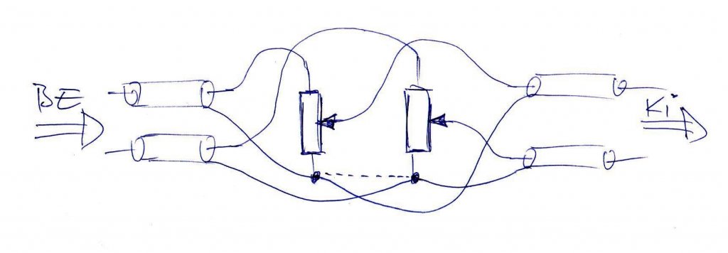

(#) rolitechno válasza reloop hozzászólására (») Nov 6, 2011 /
Ha már annyit beszéltünk róla Nem a huzalozással volt a baj. Nemrég kiderült hogy a potméter, párhuzamos ellenállásos megoldásom csinálta a fesztivált. Jelenleg poti nélkül van az erősítő és úgy is marad. A hangerőszabályzás másként lesz megoldva. Így akár hová kötöm a földet a dobozhoz ,vagy összekötöm az RCA GND-t vagy nem ,teljesen gerjedésmentes ugye full hangerőn is. Ha kihúzom a jelkábelokat, akkor hallani minimális zúgást, de amint visszadugom elhallgat teljesen. Így már legalább van értelme a tápszűrésnek...
(#) reloop válasza rolitechno hozzászólására (») Nov 6, 2011 /
Köszönöm, hogy nem felejtettél el! Ez a rajz annak idején is fejtörést okozott: Bővebben: Link
(#) Alkotó válasza reloop hozzászólására (») Nov 6, 2011 /
Ez a rajz, ha egy hangerőszabályzó akarna lenni, akkor durván hibás!
(#) Alkotó válasza Alkotó hozzászólására (») Nov 6, 2011 /
Skicceltem egy jobb megoldást.
(#) reloop válasza Alkotó hozzászólására (») Nov 6, 2011 /
Üdv! Roli még egy ellenállást is kötött a potihoz emlékezetem szerint, de elfelejtettem, hogy hogyan és miért.
(#) pucuka válasza Alkotó hozzászólására (») Nov 6, 2011 /
Ha a szaggatott vonalat bekötöd, lett egy földhurkod.
(#) reloop válasza pucuka hozzászólására (») Nov 6, 2011 /
Helló! Az előzményekhez tartozik, hogy ez egy dual tápos erősítő, és hosszan vizsgáltuk hol találkozzon a két GND egymással. A tippem ez volt: Bővebben: Link
(#) pucuka válasza reloop hozzászólására (») Nov 6, 2011 /
Én itt az elején nem kötném össze a földeket, mert a tápnál, ha közös, már össze vannak kötve. Egyébként sincs semmi akadálya, hogy ne legyen összekötve.
(#) Alkotó válasza pucuka hozzászólására (») Nov 6, 2011 /
Nem véletlenül szaggatott. Vagy itt, vagy a bemeneti csatlakozóknál kell közösíteni a két oldalt.
Ott sem kellene, mert a tápoknál úgyis össze van kötve.
A tárgyalt erősítő két teljesen független táppal rendelkezik, nem tartalmaz előerősítőt. Az alábbi opciók merültek fel a két csatorna GND-jének összekapcsolására:
- végfokok bementi hideg pontja (KD B5)
- potméterek lába, hozzákötve a fém házat
- bemeneti csatlakozó hideg pontja
- a jelforrás - nagy valószínűséggel összekötött - kimeneti test pontja.
Elképzelhetőnek tartom több, vagy akár az össze opció egyidejű alkalmazását.
Vélem a test/árnyékolás kábeleken nem folyik a jelen kívül áram, és a párhuzamosan futó vezetők nem viselkednek antennaként.
Tudom, Te ezt gondolod, de valójában -rajtad kívül- midn tudjuk, hogy ez nem így van.
Elrugaszkodva a konkrét esettől, ha egy sztereó erősítőnek közös tápja van, akkor a tápnál már értelem szerűen van egy közös GND pont. De ettől még a bemenetnél is össze kell őket kötni -akár tetszik, akár nem- mert ha nem tennénk meg, akkor a csatlakoztatott készülék tenné meg, csak egy kb. 2m-es vezetékrész közbeiktatásával. Tehát belátható, ilyen esetben mindenképpen lesz egy hurok. De ha már van, akkor érdemes úgy idomítani, hogy minél kevésbé tudjon érvényesülni a káros hatása. Erre a legáltalánosabb módszer, mikor már magán a kapcsoláson kétféle GND-t hoznak létre, mégpedig egy bemeneti-t, és egy tápoldalit (pl. QUAd405).
Én nem gondolom, tudom. Voltam éppen elég helyen, ahhoz, hogy tudjam, mi hogyan működik, a készüléken bellül, és több készülék összekapcsolásánál is. Ráadásul mindezt úgy, hogy a sugárzó eszköz, az adó is ott volt mellette. Meglehetősen sok ilyen, és hasonló problémát kellett megszüntetnünk, az ilyen összevissza földkötözgetős tervezők miatt. Ha egy földhurkot beépítesz egy berendezésedbe, vagy rendszerbe, csak idő kérdése, hogy problémád legyen. Egy hétig tornásztam(tunk) a dili intézetben EEG berendezésen mire sikerült működésre bírni.
