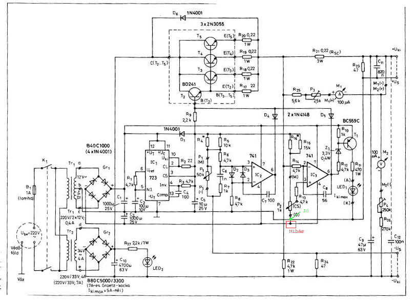

Ha jol értem a puffer fesznek kb 60%-kal nagyobbnak kell lennie mint a kimenet?
(#) kerteszsasa válasza mrpubi hozzászólására (») Júl 20, 2007 /
Ha kétutas egyenirányítás után puffereled, akkor 1.41421 szerese lesz a puffer feszültség.
Javítsatok ki ha tévedek.
(#) ferci válasza Rapidus hozzászólására (») Júl 20, 2007 /
Ok... akkor a puffer jó.
2,5 amper/mm^2-tel kell számolni kb.
Nem kell rövidzárral terhelni... ráteszel egy 12 volt 40....45 wattos izzót ( vagy több darabból ) 12 volt kimenőfesz állásban, minimális áramkorláttal.
Soros digit oké.
Ez úgyis enne kb 3,5 ampert; aztán feltekered gyorsan a potit 2 amperig és kész ( közben a kimenő leesik, az ne zavarjon...), égőt leveszed, kimenő visszaáll 12 voltra.
(#) PCB válasza ferci hozzászólására (») Júl 20, 2007 /
Szia !
Lehet rosszul értem (ma előfordulhat)
Két poti van egy trimmer és egy szabályzó.
Tehát a trimmert teszi minimum áramkorlátra, de az áramkorlát szabályzópotit azt maximumra, és terheklés mellett a trimmert állítja be úgy, hogy a kimenő fesz 2A -nél essen vissza.
Ezután már bármekkora terhelést adhat neki, mert a szabályzóval nem tud 2A főlé szabályozni.
(#) ferci válasza PCB hozzászólására (») Júl 20, 2007 /
OK... a rajz nem az enyém, hanem RT-s... csak belepofáztam, de jól látod a beállítás menetét.
Mindig értelemszerűen.
Szia !
Csak azért kérdeztem mert ma egy kicsit szkeptikus vagyok már magammal szemben, mióta egy másik topickban a frekit alaposan elszámoltam
privi?
(#) equin hozzászólása Júl 27, 2007 /
sziasztok!
A múltkor kérdeztem a véleményetek a Rádiótechnika tápegységéről.
az akkori igényeimet bőven kielégítette,(0-35V;5A)
de azóta változtak a dolgok
az lenne a kérdésem szerintetek mely alkatrészek értékét kéne megváltoztatni,hogy 10A-os lehessen??
vagy tudtok adni egy már megépített és bevált 0-35V
10A-os tápot?(stabilizált,10A túláramvédett)
lécci segítsetek!!
előre is Köszi!!!
(#) bundyland válasza equin hozzászólására (») Júl 27, 2007 /
Szia !
Elvileg a cikk végén van némi utalás a bővítésre, de első körben cserélni kell a bd241-et, betenni még 2n3055-öt és r21 wattszámát növelni kell.
Hirtelen ezeket vettem észre.
(#) equin hozzászólása Júl 31, 2007 /
már eddig is kérdeztem de úgylátom mindenki elment nyaralni!
741 IC szerintetek elbír 10 A?
neten kerestem de nem láttam ami ilyen jellegű információt tartalmazna!
csatolom a rajzom!
vagy:
az lenne a kérdésem szerintetek mely alkatrészek értékét kéne megváltoztatni,hogy 10A-os lehessen??vagy tudtok adni egy már megépített és bevált 0-35V
(#) bundyland válasza equin hozzászólására (») Júl 31, 2007 /
A 741-nek köze nincs hozzá, az csak vezérli a teljesítmény tranyókat. Neki oly mindegy hogy azokon 1,2,5,10A folyik.
(#) PCB válasza equin hozzászólására (») Júl 31, 2007 /
Szia !
„741 IC szerintetek elbír 10 A?”
Nem az IC feladata a terhelés átvitele.
Ha megfigyeled erre a 2N3055 tranzisztorok szolgálnak.
Ha jól emlékszem a 2N3055 115W / 5A
Tehát amennyit paralell raksz, annyira lesz terhelhető.
