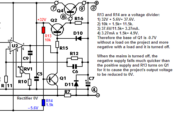

Szóval újra átfutottam a táp angol fórumát. (érdemes Audioguru nevű kolléga hozzászólásait és illusztrációit tanulmányozni) Miért hogyan lett ez átalakítva, izzadtam a kapcsolási rajzon és a szimulátoron, hogy minden részegységét megértsem.
Jelentem, sikerrel jártam. Fogjuk rá, értek mindent, tudom hogy mit kell megváltoztatni, ha más feszre és áramra akarom használni. Hova kell kötni fesz és árammérőt, vagy digitális vezérlést, vagy pontosabb referenciát, mire kell figyelni, ha biztosítékot akarok beletenni stb.
Stabilitási problémát is megoldottam, teljesen megváltozott a véleményem a tápról. Ahogy a fórumban is írják, ez valóban egy profi, nagystabilitású tápegység.

„De érdemes elgondolkodni rajta, hogy mi van akkor ha a lebegőpontos tápod megszűnik vagyis a szabályozott tápfeszültséged ennek következtében merre mozdul el.”
Bármelyik tápegységnél érdemes elgondolkodni a be és kikapcsolási tranzienseken. A tápomban Q1 húzza le a kimenetet nulla voltra. (Mellékeltem)

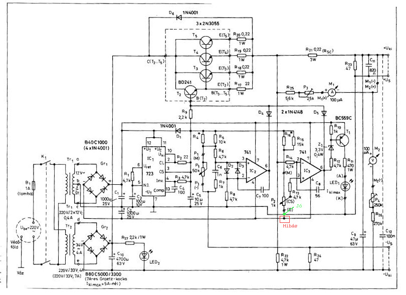

Olvastam hogy a Rádióelektronikás táp tetszett neked,és olybá tünt az irományodból h érted is amiről beszélsz!
én ezt a tápot szeretném megépíteni.csak az lenne a problémám hogy átkéne alakítani.
én sokmindeki véleményét kikérdeztem mér olvashattad is.de kiváncsi vagyok a tiédre is.
Segíts lécci!
Szerinted hogy alakítsam át a tápo úgy hogy az tudjon 0,1-10A biztonságosan kicsikarni magából?
köszönöm előre is!
küldöm a kapcsolást és a cikket hozzá!

Nem vagyok ám egy nagy guru. Amit írok, azt a saját tápommal kapcsolatosan felmerült és olvasott dolgok alapján írom.
Először is, be kell építeni még három-négy 2n3055-öt, az biztos.
Mennyit? Így kell méretezni:
Egy tranyó 15A-t bír. Szóval nem ez a palacknyak.
A bemenő tápfeszültség kb. 50V. Ha rövidzár van, akkor ez a fesz teljes egészében az áteresztő tranzisztorokon fog esni. 10A-nél ez 500W. Egy tranyó 115W-ot tud elfűteni, ha 25fokon tudod tartani a tok hőmérsékletét. (Nem a hűtőbordtát, hanem a tranyó tokját) 25 fokos tok felett a maximális teljesítmény 0,65 W/fok-al csökken. Tehát ha a tokod 100fokos, akkor a max teljesítményed már csak 115-100*0,65=50W. Ezek katalógus adatok.
Meg kell nézni, milyen hűtőbordákat lehet kapni, azoknak milyen a hővezetése, a szigetelő alátétnek is van hővezetési ellenállása, ezekből lehet meghatározni, hogy végül is mennyi tranyó kell, ha a 30fokos lakásodban használod a tápot.
Ha már van elég 2n3055-öd, akkor azokat meg is kel hajtani. Az áteresztő tranyóknak meg van adva az áramerősítési tényezőjük. Katalógus szerint - ha jól értelmezem - akkor legalább 20. Ez azt jelenti, hogy ha az áteresztő tranyókon összesen 10A folyik keresztül, akkor azoknak a bázisáramuk legalább fél amper lesz. Ellenőrizni kell, hogy a T2 elbír-e ennyit. Ha nem, erősebbre kell cserélni, hűtőfelület kell neki, de talán t2 is lehetne két, darlingtonba kapcsolt tranzisztor.
Ha az áteresztő fokozat készen áll a 10A-ra, akkor még egy dolog van hátra:
R21-et kell lecsökkenteni a megnövekedett áramnak megfelelően. Az ezen eső feszültség vezérli az áramkorlátozó részt. Úgy kell megváltztatni, hogy 10A-en az új ellenállás értékkel pont annyi fesz essen rajta, mint az eredeti értéken 3A-en.
Szóba jöhet még az áteresztő tranzisztorok cseréje is erősebbre. Ilyenkor figyelni kell arra, hogy lasabb tranzisztort nem szabad használni, mert váltrakozó áramú terhelés esetén "belenghet" a kapcsolás.
Hát szerény tudásommal ennyit tudok segíteni. Mielőtt konkrét számításokba mennénk, vesd össze a többiek által javasolt dolgokkal. Ha egyformákat mondtunk, az jó, akkor lehet számolni
