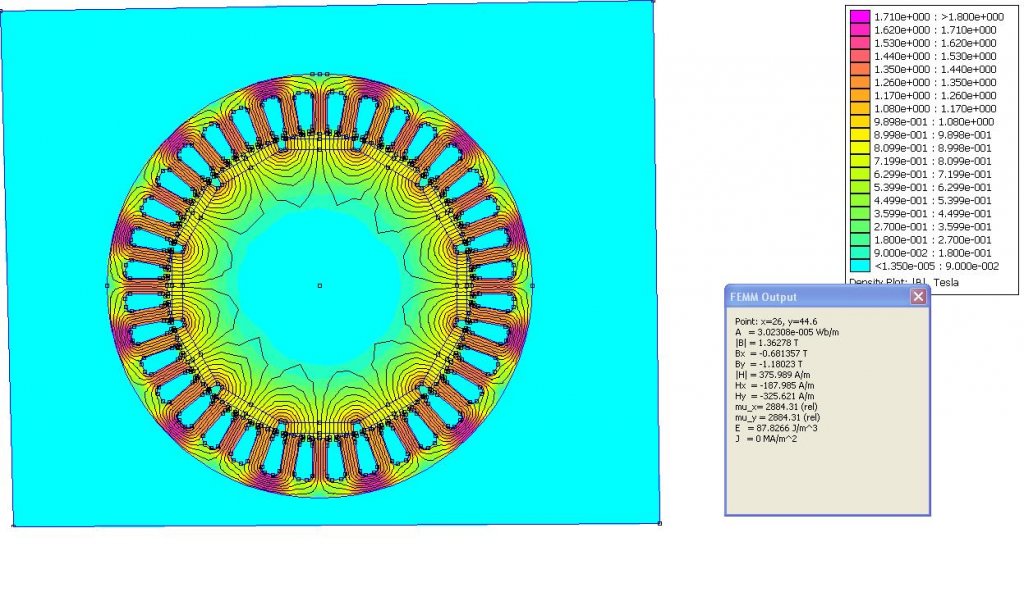

Készítettem pár képet, talán így jobban látszik miről lenne szó.
Most megelőzöm Gulyi88-at. Mekkora az állórész fogának a vastagsága? Mekkora légrést tervezel? A szokásos méret 0,3-0,5 mm.
Csináltam egy nagyon gyors szimulációt.Szerintem látszik a különbség.
Megcsinálhatnád 6 p-p helyett 4 p-p-vel is ugyanezt a két modellezést. Érdekelne, hogy mekkora a különbség, ha a pólusok közti távolságot megnöveljük.
Erbe nem így gondolta, mint a szimuláció képe, de én sem. Saru kerül a mágnesekre, és a berakatlan mágnes helye nincs kimarva. Így a légrés, amit az erővonalaknak át kell ütni, mindenütt egyforma, mondjuk 0,5 mm. Egy adott mágnes vastagságra normál esetben 0,5 mm, vagy a spórolós figurában 1 mm levegő átütése jut feladatul.
Természetesen a kimarás szélesebb, mint a mágnes, hogy az erővonalak kényszerüljenek átmenni az állórészen. Na, valaki vegye át a fórum ügyeletet, én megyek autót szervizelni.
Ja, igen. Teljes és fele mágnessel ugyanolyan forgórész alakzat kellene, csak fele mágn-nél minden második pólusnál van mágnes.
Bocs, hogy dolgoztatlak!
Megcsinálom majd úgy is de ugyanez fog kijönni amúgy pici különbséggel.mindenki emlegeti hogy a szomszéd mágnes felé nehogy menjenek az erővonalak. Nem az a lényeg hogy milyen közel vannak egymáshoz a mágnesek hanem hogy az állórészen minden horonyoszlop alatt jó közel ahogy csak lehet legyen mágnes.Ez az ami megakadályozza hogy átmenjek és az erővonalak az állórészen keresztül záródjanak.
A mágnes szélességének megfelelő vastagságú anyag kell alatta felette meg minél közelebb az állórészhez, két mágnes közötti rész pedig pontosan a horonyoszlopok közötti táv kell hogy legyen.Ekkor garantáltan az állórészben záródik minden erővonal.Ha a mágneseket megfejeljük saruval akkor is ezt kell követni csak annyi hogy gyengébb lesz az indukció.
Remélem tudunk játszani egy kis "Ki mit tud"-ot. Nálam Erbe a nyerő!
