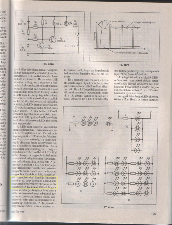

A cikkben azt írja, hogy a szemunk érzékenyebb a villogás csúcsértékeire, majd később a ledek láthatóságát említi.
Amit a hatásfokról (az általad sárgán bekeretezett rész előtt) ír, az nagyjából tévedés. A mai ledek zömére nem igaz, bár bizonyára lehet találni olyan ledet amire talán igaz, de csak egy meghatározott áram tartományban. Ha megnézzük egy LED adatlapján a hatásfok görbéjét (pl. áramerősség - lm/W) , vagy az áramerősség-fényáram görbét akkor azt látjuk, hogy a LED üzemi áramtartományában (és még azon túl is) a fényerő nem vövekszik arányosan az áramerősséggel, illetve a hatásfoka az áramerősség növelésével csökken. Bővebben: Link (5. oldal) Bővebben: Link (8. oldal)

Szia ekkold.
Ha nem haragszol kicsit ellenkezek a hozzászólásoddal. Nem hinném hogy Dr. Madarász László tévedett olna a cikk írásakor. Nem szabad figyelmen kívül hagyni hogy a tanárúr kétféle üzemeltetést hasonlított össze. Impulzusüzembeni működtetést és átlagárammal folyamatosan működtetett üzemeltetést hasonlít össze. Gondolom a grafikon a második üzemeltetést mutatja. És innentől minden rendben van mert az az állítás hogy az első üzemeltetésnél nagyobb a fényérzet. Valamint nem szabad azt sem figyelmen kívül hagyni hogy az általad betett led grafikonja 3-4 évvel későbbi fejlesztés mint ahogy a cikk íródott. És mint tudjuk a led technológia eléggé belendült az utóbbi időben.
Akkor egyértelműbben fogalmazok:
- Amit a fényerőérzetről ír a cikkben az elképzelhető, hogy igaz. Bár szerintem erősen frekvencia és egyénfüggő a dolog, és csak egy grafikont látok amin nem szerepelnek értékek, és nincs részletezve milyen mérésen alapszanak. Szerintem nagyobb frekvenciákat a szem nagyon jól átlagol, alacsony frekvencián meg a villogás miatt vannak (korábban leírt) hátrányai. Persze egy kijelzőnél, jelzőfénynél stb... ez nem probléma, de világítási célokra már igen. - Amit a led hatásfokáról ír impulzusüzemben, az szerintem egyértelmű tévedés, még a 20...25 évvel ezelőtti ledek között is igencsak keresni kellene olyat aminek növekvő teljesítmény esetén javul a hatásfoka. Sőt mondhatni a régebbi fejlesztésű ledek fényereje egy bizonyos áramerősség felett egyszerüen nem (vagy csak alig) növekedik. Azt már csak csendesen jegyzem meg, hogy az említett cikk lelőhelye (Rádiótechnika) nem épen arról híres, hogy hibátlanok benne a cikkek. Továbbá attól, hogy valaki Dr. és tanár, még nem tévedhetetlen. Egy elismert szakember, gyakran attól lesz elismerésre méltó, ha beismeri a tévedéseit és korrigálja ha van rálehetősége. Történetesen egy led áramerősség-fényerősség görbéje még házilagosan is viszonylag jól lemérhető. Lehet, hogy nem lenne pontos mérés, de a nagyságrendek, és a jelleg jól látható lenne egy ilyen mérésből. De egyébként kereshetnék régebbi led tipusokhoz is adatlapot - sőt akár te is kereshettél volna, hogy az állításokat cáfolni (vagy alátámasztani) tudd.
