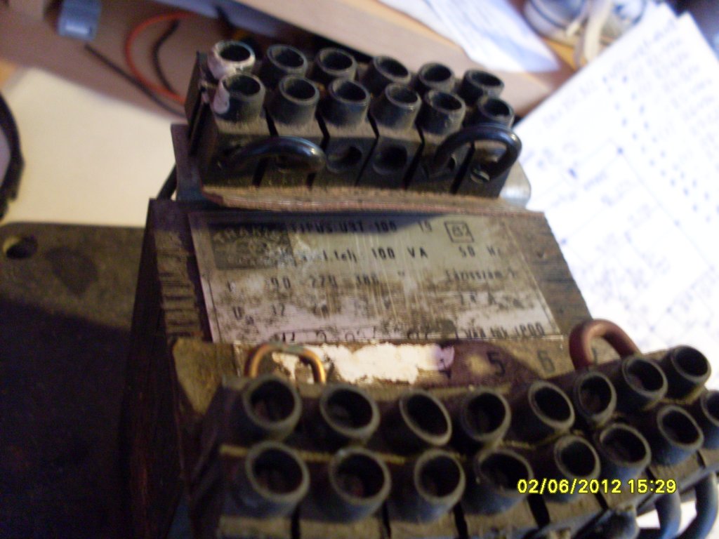

Sziasztok !
Nem ringatom magam nagy reményekbe,de remélem van köztetek néhány szaki aki meg tudja fejteni a régi transzformátorokat.
Szükségem van 24V-ra,és találtam a pincében egy régi trafót ami elég testesnek tűnik nekem a célra,és ha életrekelteném akkor nem kellene vennem trafót 10 ezrekért.
A trafó gyártója: TRAKIS (Budapest)Tipus:UBT-100
100VA-s trafó a primert lehet az adattábla szerint 90-220-380V-ról (persze 1 fázis) üzemeltetni,a szekunder pedig tud 12-24-42 V-ot meg többet is,de az le van kopva az adattábláról.
A kérdésem az lenne,hogy a primer kör vezetékeit hogyan kellene variálnom,hogy 230V-on üzemeltethessem?
A fotón látszik egy adott bekötés,de nem mertem rákötni a hálózatra,mert nem tudhatom milyen üzemmódban volt legutóbb használva.
Ugyebár látható,hogy össze-vissza van bekötögetve a primer kör a sorkapcsok segítségével,és 2 üres hely van ahová vezetéket lehet bekötni,de ott 7,5 Ohm ellenállást mértem (a vasmaggal nincs kontakt,vagy zárlat).Nekem ez nagyon csekélynek tűnik...Vagy át kellene kötögetni,vagy zárlatos a trafóm,vagy így jó ahogy van,és csak nekem vannak félelmeim?
Előre is köszi a segítséget
(#) Action2K válasza INOX 4 EVER hozzászólására (») Feb 6, 2012 / 1
Szia! 99%, hogy 220V-os állásban van. Azért, mert itt használták nálunk, nem pl. USA-ban. Ha meg netán 380V-oson van, akkor meg úgysem fog leégni. A 7,5 ohm-ot meg nem mondom, hogy miért annyi (talán menetzárlat). Szerintem elsőnek kösd sorba egy 40W-os, aztán egy 60W-os, majd egy 100W-os izzóval, s úgy helyezd áram alá.

(#) INOX 4 EVER válasza Action2K hozzászólására (») Feb 6, 2012 /
Ez nem jutott volna eszembe
Nagyon köszönöm a fürge választ...Gondolom ha az izzó nem ég akkor jó,és közben meg tudom méregetni a szekunder köri AC feszültségeket.
Az izzók fognak világítani, de halványabban mint ahogy kellene nekik. Ráadásul közel azonos fénnyel, a teljesítményelosztás miatt.
Hát kipróbáltam a mutatványt egy 60W-os égővel,és nem igazán akart halványabban világítani.Aztán eszembe jutott,hogy a trafó minimum 100W-os így megpróbáltam egy 250W-os infra izzóval is sorbakötni,de az sem világít halványabban vele.
Most vagy van egy szuper kis primer menetzárlat benne,vagy más átkötési variánsok szükségesek a sorkapocsnál...Néhányat végigpróbáltam,és a legnagyobb ellenállás amit mutatott 32 Ohm volt...
Kicsit elkeseredtem,de mára hagyom is,majd holnap még játszok vele,bár nem hiszem hogy életrekel.
Azért köszönöm az eddigi segítségedet
(#) INOX 4 EVER válasza INOX 4 EVER hozzászólására (») Feb 6, 2012 / 1
Közben böngésztem a neten és rábukkantam egy bekötési segédletre a Trakis gyártmányú trafókhoz.
Ide beszúrom a táblázatot hogy másnak is hasznára lehessen.
Trakis.pdf
(#) Mályi László válasza INOX 4 EVER hozzászólására (») Feb 6, 2012 /
Először tisztázni kellene melyik a primer oldal, az ellen állás mérővel. Addig szed ki a rövid zárakat, a mérés eredmények alapján biztosabbra lehet menni.
(#) INOX 4 EVER válasza Mályi László hozzászólására (») Feb 6, 2012 /
Az elejétől fogva tudom melyik a primer kör,mert az az adattáblán is jelölve van. Azért köszi az aggodalmaidat.
A te hozzászólásod fölötti hozzászólásomban ott van egy csatolmány,és annak alapján bekötve 16 Ohm a primer ellenállása...Bedugtam lesz ami lesz alapon,vagy megsül vagy nem,vagy leveri a biztit vagy nem,de működik :smoke:
Egyébként a hidak kiszerelésével mindenféle összevissza értéket mutatott a műszer,hol 5 Ohm,hol szakadás stb.Mindent mértem mindennel,de ezt a táblázat nélkül szerintem senki nem fejtette volna meg ezt a huncutot.
Összehidaltam a megadott ábra szerint és a szekunderem 25,3V AC-t mutatott
Köszi mindenkinek,és a táblázat még hasznos lehet sokaknak akik szintén egy ilyen gyártmányú őskövületet találnak a sufniban

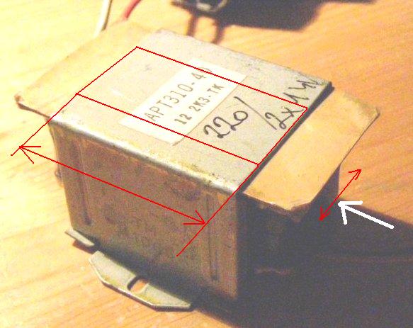

(#) lac08 hozzászólása Feb 8, 2012 /
Helló!
Lenne egy transzformátorom.
A primer és szekunder oldalt még be tudtam azonosítani, rákötöttem a 220V-ra és lemértem a kijövő szekunder feszültségeket. Ez 2X14,5 volt.
Azt azonban sajnos nem tudom, mekkora áramerősséget lehetne ebből a trafóból kivenni, tehát mekkora a teljesítménye?
Semmi adata nincs, de egy túlterheléssel leégetni semmikép se szeretném. Hogyan lehetne kimérni valami trükkel ezt a paramétert. Szétszedni a huzalvastagság miatt (és ebből kiszámolni) nem nagyon szeretném.
Annyi van csupán a trafó felső adatlapjára ráírva, hogy
APT310-40, illetve az van még alatta, hogy
12 2K3-TK. A neten akárhová beírom ezeket a dolgokat, egyszerűen nem találok rá semmit.

(#) granpa válasza lac08 hozzászólására (») Feb 8, 2012 /
Helló! Ha jól saccolok, a kép alapján; lehet 40VA-os (ami szerepel az adatok közt). Valószínűleg ez egy 12V-os tr. Terheld addig a sec. oldalt, míg 12V-ra nem esik a sec.fesz. Persze óvatosan, ha lehet mérd a pri. ,és sec áramot is. Azért jó lenne megmérned a tekercsben lévő vas keresztmetszetét, abból lehet számolni; P=(Avas/k)2 x f ; k=0.02, f=50Hz, A(m2), P(kW). Mennyi az üresjárási árama?Nem látod a sec. kivezető drótot sem?

(#) Sebi válasza lac08 hozzászólására (») Feb 8, 2012 /
Pakettvastagság (hosszabb méretnyíl) és az E-mag középső részének (amit a fehér nyíl felől lehet látni, megmérni) szorzata a magkeresztmetszet.

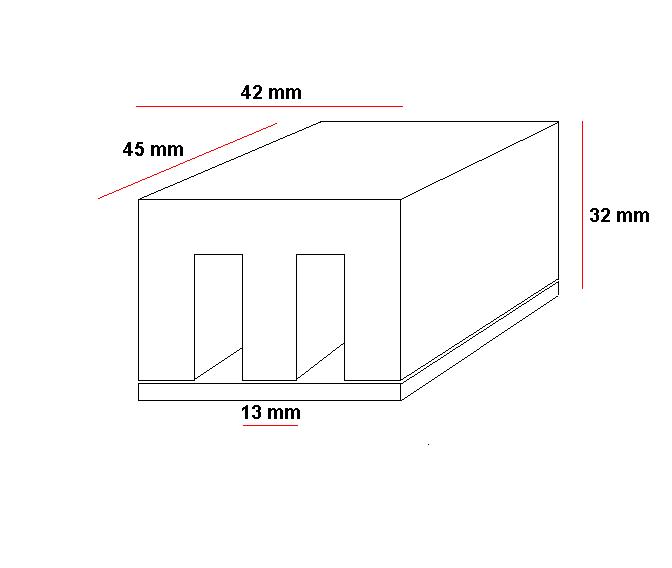

(#) lac08 válasza luluzulu hozzászólására (») Feb 9, 2012 /
A vasmag-keresztmetszet megméréséhez egy kissé szét kellene szedni, amit én nem szivesen tennék.
Így ránézésre meg
kb. 13x46 azaz 598 mm2.
Akkor a teljesítménye elvileg lenne 24,4 (ez most VA vagy W?)
És a szekundere mindezek alapján lenne olyan 0,8 A? Vagy nem jól számolnám?
Én ezeddig csak tekercseltem trafókat, de azokat előtte kiszámoltam. Így visszafelé nézve/mérve meg kissé bonyolultabb.
A kivezető huzalokat nézve, vastagságuk d=0,6 mm, ám ez szerintem nem sokat jelent, mivel vannak olyan trafók - nem is egy - ahol nem magát a tekercsvéget hozzák ki, hanem tesznek rá egy kivezetés-megtoldót.
Ezzel a 0,6 mm-es huzalvastagsággal viszont elvileg 0,73 A.
Bármennyi is legyen - inkább veszem a kisebbik értéket - köszi a segítséget.
(#) gabusman válasza lac08 hozzászólására (») Feb 9, 2012 /
Szia! A vas külső méreteiből be tudod azonosítani a lemezeket, így egy táblázatból megnézheted a lemez pontos, nem látható méretét, a pakettvastagságot meg tudod mérni, így tudod a tényleges keresztmetszetet, abból következtethetsz a teljesítményre. Készítesz ennek megfelelő műterhelést, és figyeled a trafó melegedését. Ha "kézmeleg"-nél nem melegszik tovább, akkor jó.

Na én akkor ... úgy-ahogy, de lemértem a vaspackettet.
Schublerrel - 13x45 mm, és a fedlemezbe bele van ütve gyárilag: TM41066 (ha ez mondana valamit)
Ha azt veszem, amit itt az egyik hozzászóló /luluzulu/ a témában jelzett -
a vaskeresztmetszet négyzetgyöke, azaz 24 VA.
Lehetséges, hogy a szekunder oldali áram a 2x12 volt terhelése esetében = 2x1 A?

(#) lac08 válasza lac08 hozzászólására (») Feb 9, 2012 /
Itt egy laza skicc a vasmagról, kb. ezek lennének a paraméterei.
