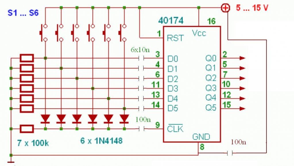

(#) ZsoltiD válasza ZsoltiD hozzászólására (») Nov 17, 2011 /
Kipróbáltam, a bemenetek elé 10nF-os, az órajelhez 1µF tettem, de a probléma megmaradt :S
(#) ZsoltiD válasza ZsoltiD hozzászólására (») Nov 17, 2011 / 1
Az RST helyett CLK akartam írni
Sikerült, köszönöm!!! Az egyik kondi rossz helyre ment

(#) Sebi válasza ZsoltiD hozzászólására (») Nov 21, 2011 /
Hejj, ezt jól tetted... így látható, hogy mit tettél: a bemenetekkel SOROSAN kötöttél kondikat. Nem eeről volt szó, mert így egyik bemenetnek sincs stabil logikai szintje, "lebeg", bármit tehet.
Először 1db kondit tégy a CLK és a GND közé: ezzél kissé késlelteted az ott létrejövő H szintet a D bemenetekhez képest.
(#) ZsoltiD válasza Sebi hozzászólására (») Nov 21, 2011 /
Kipróbáltam, ha a CLK és a GND közé teszek (csak) 1 kondit, akkor a kimenetek csak akkor lesznek nyitva, amíg nyomva tartom valamelyik gombot.
(#) ZsoltiD válasza ZsoltiD hozzászólására (») Nov 22, 2011 /
Vagy ha valaki esetleg tud másik kapcsolást, akkor ne fogja vissza magát! Már kezd egy kicsit idegesíteni ez az egyszerű, de nekem mégsem működő kapcsolás
(#) Sebi válasza ZsoltiD hozzászólására (») Nov 22, 2011 / 1
Elég érdekes... az adatlap szerint az adatbemeneten lévő szint az órajel felfutó élénél billenti a kimenetet.
De: ezek egymástól független flip-flopok, csak a CLK és a reset közös. Tehát már az sem érthető, miért tűnik el egy aktív kimenet, ha egy másik bemenet kap impulzust.

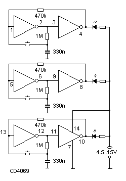

Ha független kapcsolók kellenek, az alábbi kapcsolás gyakran alkalmazott, kipróbált.

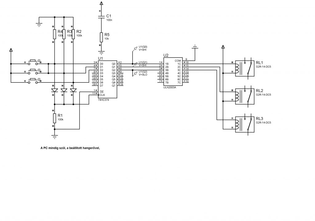

(#) Medve válasza Sebi hozzászólására (») Nov 22, 2011 / 1
Azért kapcsol ki az addig aktív kimenet, mert amikor nyomod a másik gombot, akkor az összes tároló mintát vesz a bemenetei állapotáról, mivel az órajelük közös. Ha két gombot egyszerre nyomsz, akkor lehet két kimenet is aktív.
(#) Medve válasza ZsoltiD hozzászólására (») Nov 22, 2011 /
A szimuláció nálam így történik:

(#) ZsoltiD válasza Sebi hozzászólására (») Nov 22, 2011 /
Akkor szerintem marad az általad csatolt 4069-el megoldott kapcsoló, csak 5 be-kimenet miatt 2 db-ot építve. De az újnál ott ha egyik bemenet után lenyomok egy kapcsolót, akkor az előző kimenet nyitva marad, így érted a függetlent?
Mert ha úgy érted a függetlent, akkor az mégsem jó nekem. Ez egy LED paneleket vezérlő egységhez lenne, aminél 5 darab funkció van. Egyszerre csak 1 funkció érvényesülhet, és ha váltani akarok a kettő közül (ezzel a 'lábkapcsolóval'), akkor elég vicces lenne az előzőt lekapcsolni, majd az újat fel
Ez a Proteus 7.1 ISIS moduljával készült. Ha feladod a kísérletezést, akkor az atombiztos megoldás valóban a SAS IC lesz, ha van kéznél 30V-os feszültséged. Ebből két fajta van, az egyiknél a bekapcsoláskor az első kimenet aktívan indul és szigorúan csak egy aktív mindig.

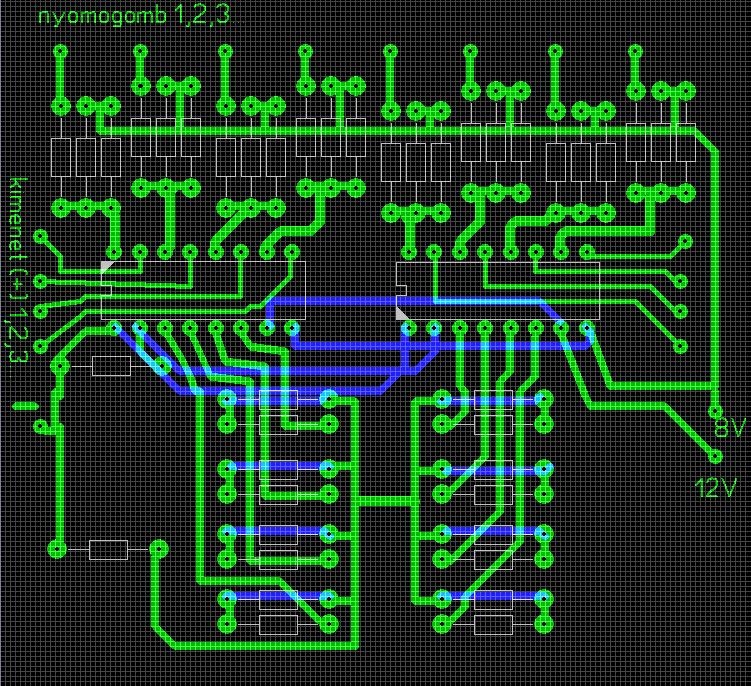

(#) ZsoltiD válasza Sebi hozzászólására (») Dec 10, 2011 /
Na megcsináltam a kapcsolást, de az a baj vele, hogy nálam folyamatosan nyitva van mindegyik kimenet, akár kapcsolgatom a kapcsolót akár nem.
Egy picit megpróbáltam átalakítani az előző hozzászólásomban csatolt kapcsolást, a potikat 30 kohm-os ellenállással helyettesítettem, és a diódák helyett 4148-asat használtam. Mivel nincsenek potik így a "földelő" diódán kívül a többit elhagytam.
Csatoltam a nyáktervet, hátha láttok benne valami rosszat. (A diódákat és a kondikat is ellenállással jelöltem, ezért elnézést kérek, de most nem ez a lényeg)
A két IC 4 db lábát összekötöttem úgy, hogy 1-1,2-2,7-7,8-8, a kapcsolók másik felét egy 5.6 Mohm-os ellenállással földre kötöttem. (Ezt nem jelöli a rajz)

Ja és 8V-ot tettem a 6V helyett az előző kapcsolási rajzon jelölt V8-ra (mert nem volt itthon csak 8Voltos feszstab IC-m...), de a 12V maradt.
(#) Sebi válasza ZsoltiD hozzászólására (») Dec 11, 2011 /
Akkor ez a baj, legalább 6V-tal kell többnek lennie a hangolófesz lábon, mint a tápon.
