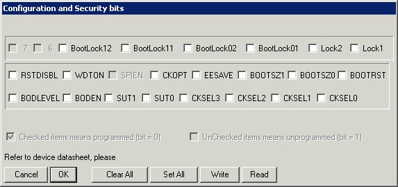

(#) X Sügi X hozzászólása Nov 25, 2011 /
Építettem egy Topi féle Doper-t. Ponyproggal szeretném felprogramozni, de nem igazán tudom, hogy miket kell bepipálni a fuse bitkenél. Valaki tudna segíteni? Olvastam a hozzászólások között, hogy másnak is volt ilyen problémája, de a megoldás sajnos nem lett leírva. Még csak ismerkedem az avr-ekkel, így magamtól nem megy. Esetleg ha valaki bepipálgatná..
(#) zombee válasza X Sügi X hozzászólására (») Nov 25, 2011 /
D9:FF - nálam így megy...
