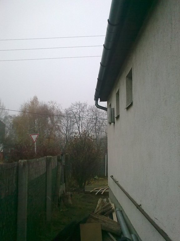

A jelenlegi kéményesed 18 kW. Az új 24 kW. Így nem cserélhető - a jogszabály szigorítás miatt!
Turbósat beépíthetsz, füstgázelvezetőt függőlegesen kivezetve. Ha a gázcső vezetését módosítani kell, természetesen terv és engedély köteles.
(#) feri1978 válasza toro hozzászólására (») Nov 28, 2011 /
a régi parapettes,zc18. az új CIRKONOVA ZCK-24HE (ZCK-24HE) kombi turbós meg egy 100-as csőben egy 60-as ugyan annak a helyére ahol a régi parapettes jött ki .
(#) toro válasza feri1978 hozzászólására (») Nov 28, 2011 /
Így megoldható, ha felfelé fordítod a füstgáz elvezetőt.
A szomszédnak nem "küldheted át" a kibocsátott füstgázt!
(#) Haszuboy válasza toro hozzászólására (») Nov 28, 2011 /
sztem balra mellette nem szomszéd van, hanem út, ott a mackósajt tábla
(#) toro válasza Haszuboy hozzászólására (») Nov 28, 2011 /
Ok, látom!
Igen út van de a kerítéstől 6m-re , akkor is működhet a felfelé fordított füst cső?

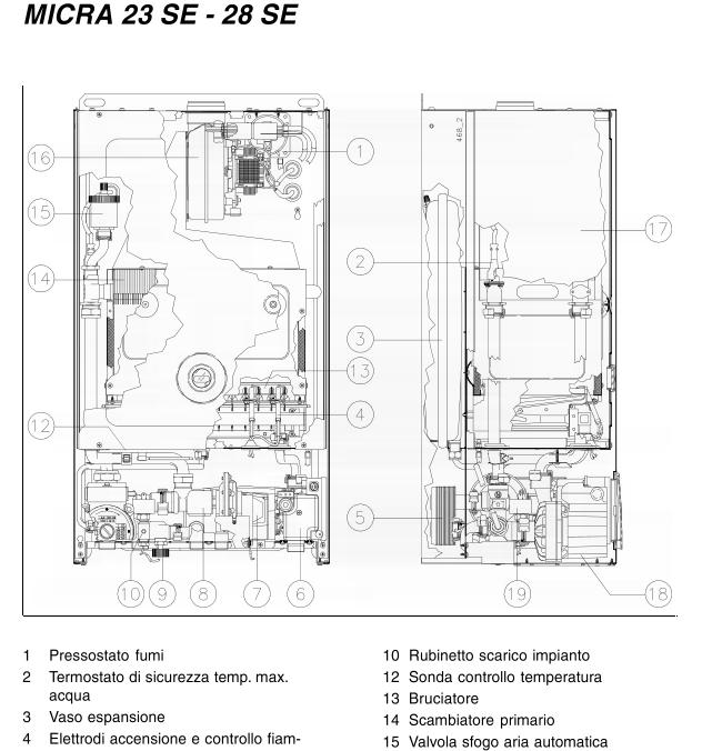

Már most elakadtam.A képen melyik a kiegyenlítő tartály?
Ha lyukas lenne,nem kéne folynia?
A biztonsági szelep tetején (elvileg a 15-ös) ,nincs már rajta a "szelepsapka",az baj? És hol kéne pumpálnom,illetve nyomást mérnem?

A kazán fűtőkörének vízmentes állapotában mérd meg a tágulási tartály nyomását. Ha víz folyik ki a szelepen = tartály csere (kilyukadt). Ha nem, akkor pumpáld fel 0,8 - 1,0 bar nyomásra. Majd engedd rá a kazánra a víznyomást.
(#) VIM válasza peze hozzászólására (») Nov 28, 2011 /
Szia! A 15-s az automatikus légtelenítő! A 3-s jelzéssel jelölt a tágulási tartály. A rajzon nehezen kivehető, de szerintem a 9-s a biztonsági szelep. Piros kupakkal ellátott és a nyomáshatár is fel van rajta tüntetve. A "dolog" egyszerűnek tűnik de megcsinálni .... Szerintem hívjál szerelőt és biztonságban leszel.

A tágulásit,leüritett fütési hálozatnálkell pumpálni kb1.5re.
(#) todi2 válasza peze hozzászólására (») Nov 29, 2011 /
A 4 báros rendszernyomással valami nagyon nincs rendben,mert alnéletileg 2,5 báros a biztonságilefuvó szelep!

Elég baj az, hogy levegő nem jött belőle. A tágulási tartályt fel kell töltened. Olvass a fórumban; már leírtuk sokszor, hogyan kell elvégezni ezt a műveletet.
(#) toro válasza aki82 hozzászólására (») Nov 29, 2011 /
A baj egyszerű, kilyukadt a tágulási tartályod! Csere.
(#) toro válasza todi2 hozzászólására (») Nov 29, 2011 /
Ház elég nagy baj van, ha 4 bárnál sem nyit meg a rugóterhelésű biztonsági szelep! A rendszert alapból 1,0 - 1,2 bárra kel feltölteni, míg a tágulási tartályt (víz nyomása nélkül) 0,8 - 1,0 bárra!
