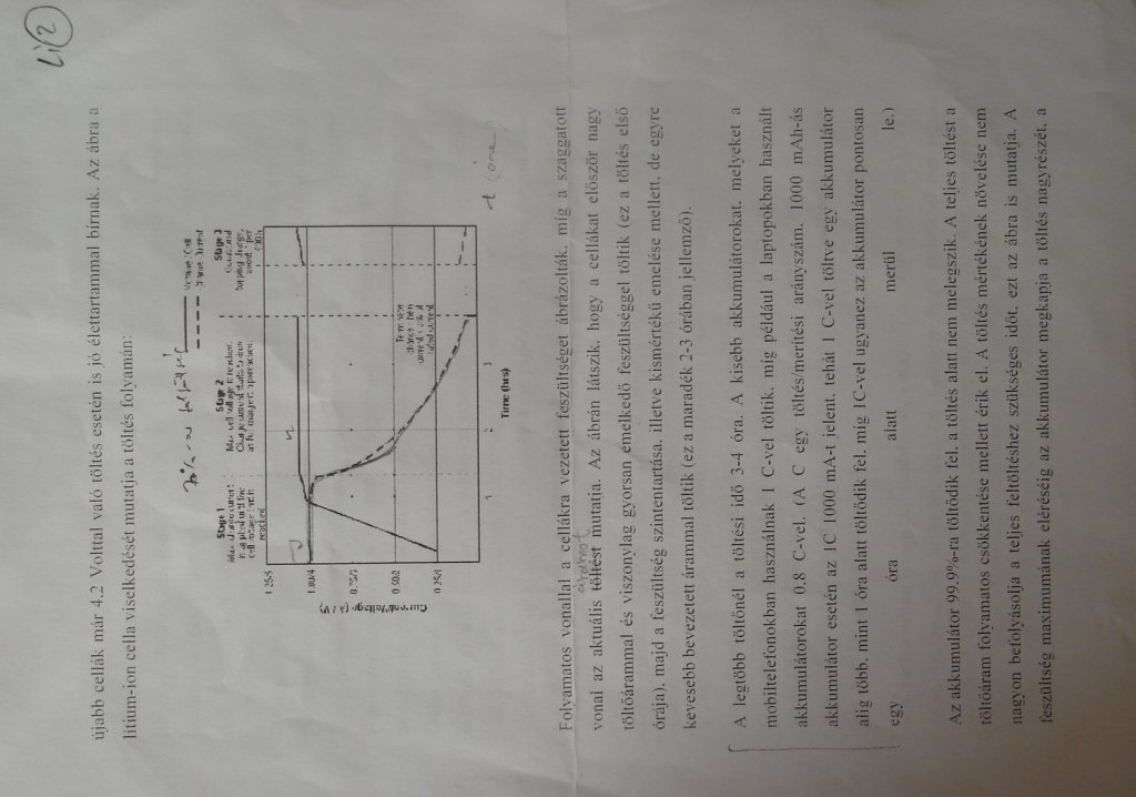

Az lenne a kérdésem hogy emnnyire valoságos az az érték, hogy nagyábol 1ora alatt 2,86V rol 3,76ig nött a feszültség, eléggé gyorsan, s most 3,76on van kb 10perce, nagyábol mennyi idö mig feltölti teljesen az akkut?
Mennyire zavarja a töltést ha a multiméter egészvégig az akku két polusára van kötve s figyelem a töltést?
(#) nedudgi válasza neocska hozzászólására (») Jan 12, 2012 /
Teljesen normális a szituáció. A lítiumos akkumulátorok töltési görbéje ilyen. A teljes feltöltöttség és a megengedett kisütési határ környékén a feszültségváltozás meredekebb, 10% és 90% közötti állapotnál lassan változik a cella feszültsége.
Multiméter a töltést nem befolyásolja.
(#) neocska válasza nedudgi hozzászólására (») Jan 12, 2012 /
Értem, tehát továbbra is figyelhetem.
A maximális feszültség az 4,2V lehet ugye, feltöltött állapotban?
Nagyábol mennyi idö feltölteni egy 4400mAh akkupackot? (2laptopcella) most épp 3,77V
(#) bankimajki válasza neocska hozzászólására (») Jan 12, 2012 /
Íme a válasz: Bővebben: Link
