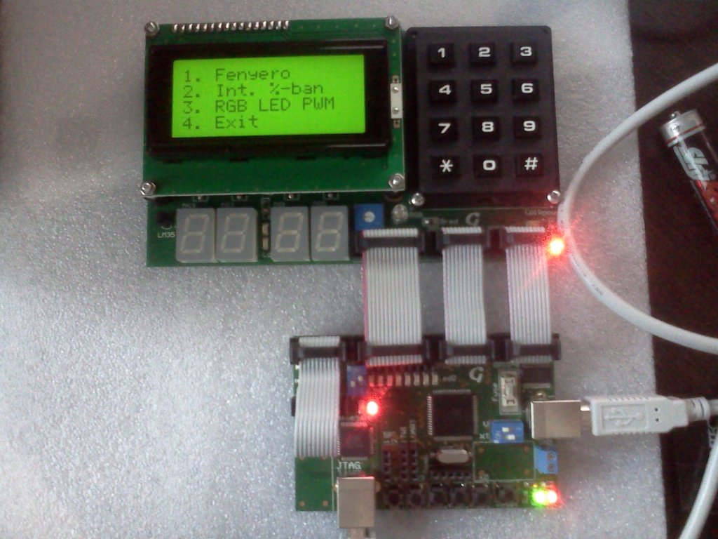

(#) tecsa hozzászólása Dec 12, 2011 /
Egy kis kérdésem lenne, Thunder-bird atmega128 avr fejlesztő panelon tanulok programozni(mellékelek képet). Amit használni kéne tudnom azok a következők: LCD, tasztatúra, 7szegmenses kijelző, RGB led, gombok, ledek.
A feladatom:
Menü kiírása (4 soros) [ezzel semmi gond]
Tasztatúra használatával navigálni a menüben. [itt kezdődnek a gondok.]
  1. void menu(int a)
  2. {
  3. switch(a)
  4. {
  5.
  6. case 1:sajatfv(); break;
  7.
  8. case 2: swich(a)
  9.
  10.                                          {
  11.                                             case 1: break;
  12.                                             case 2: break;
  13.
  14.                                           }
  15.
  16. case 3:break;
  17.
  18. case 4:break;
  19.
  20.
  21. case 11: break;
  22. }
  23. }
Az "a" változó a tasztatúrát lekérdező függvényből való visszatérő érték.
A gondom a következő, az 1es gomb lenyomása után kijelzőt kéne törölni és mondjuk a az rgb led fényerejét állítani az 1-es és 3-as gombokkal. Nem tudom megoldani, hogy mi kerüljön az egyes esetek alá, hogy különbség legyen a főmenü és az almenük között. Próbáltam saját függvénnyel, az egyes case-eken belül több case-t létrehozni, valahogy sosem ment rendesen.
Előre is köszönöm a segítséget, esetleg ha valaki ráérne egy fél órát ezzel foglalkozni msn-en akkor kérem jelezze itt nekem. Előre is köszönöm.
