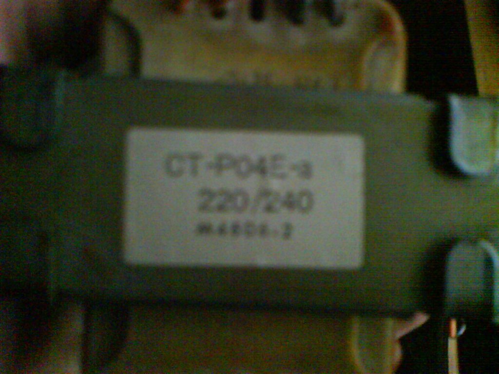

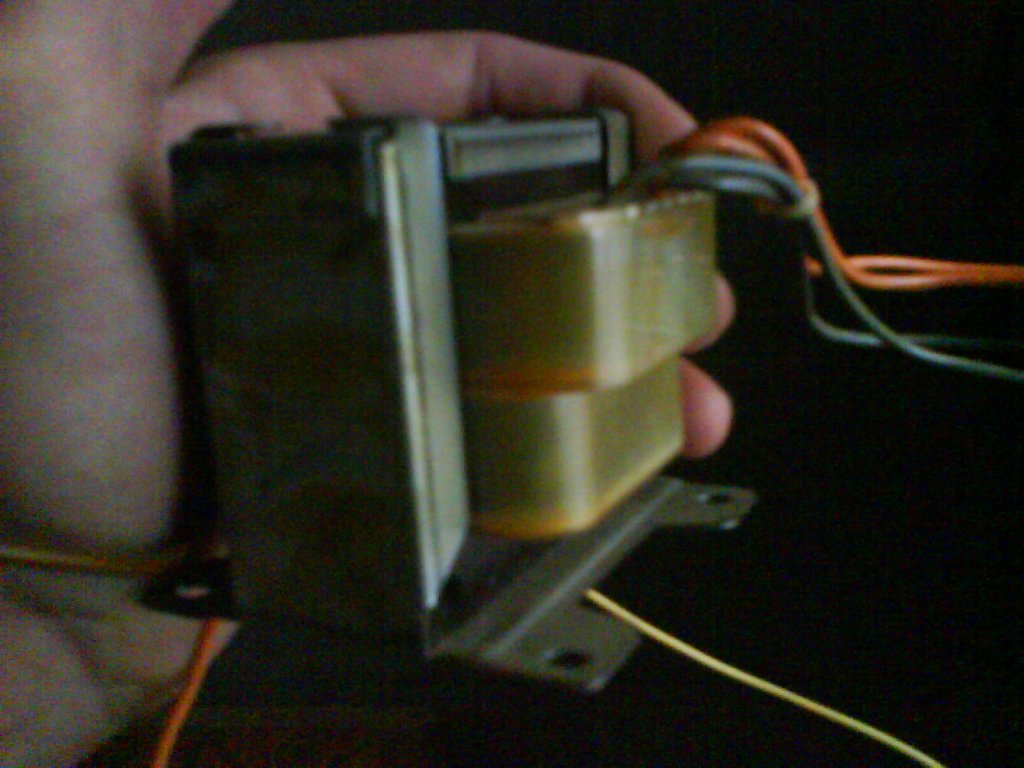

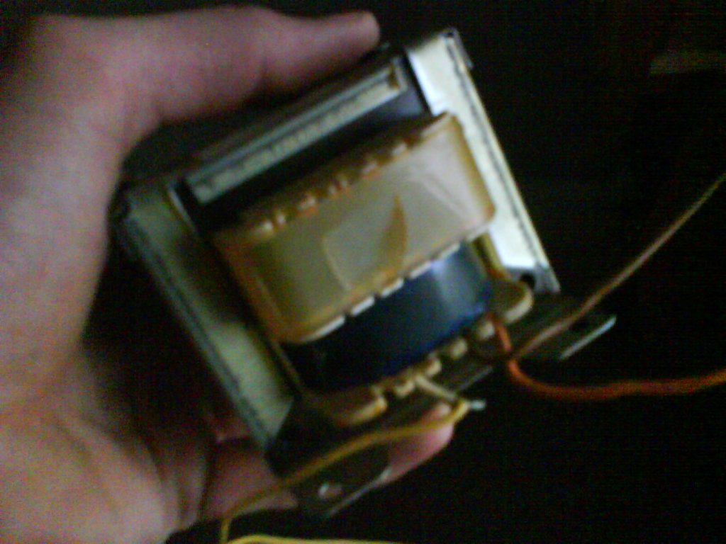

(#) dani9228 hozzászólása Dec 17, 2011 /
Üdv! Ezt a trafót én bekötöttem az azon oldali vezetékekkel amelyen 3db van, a fehéret és a narancsot. Ez a 220-as bemenet. És azt szeretném kérdezni, hogy miért melegszik az alulsó tekercsréz. Már annyira melegszik 2perc után, hogy már jön a műanyag olvadt szaga.Konkrétan nem tudom, hogy a primer vagy a szekunder részéről van e szó. A típusa: CT-PO4E-a 220/240
(#) reloop válasza dani9228 hozzászólására (») Dec 17, 2011 /
Szia! Keresd meg a legnagyobb ohmos ellenállású tekercsszakaszt, legnagyobb valószínűséggel az lesz a primer.
(#) dani9228 válasza reloop hozzászólására (») Dec 17, 2011 /
Akkor háromvezetékes oldali a primer, és akkor miért melegszik az a része? Köszi!
