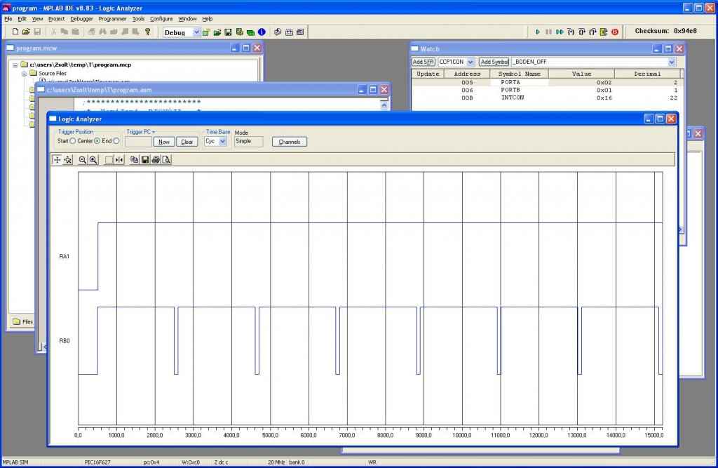

(#) icserny válasza Amjad hozzászólására (») Dec 24, 2011 /
Kösd egy ellenálláson keresztül a tápfeszre a LED-et! Lehet, hogy eleve villogó? Volt már ilyen bicikli...
(#) Amjad válasza icserny hozzászólására (») Dec 24, 2011 /
Ha a főprogramba berakom a bekapcsolást (simán BSF PORTA,1), akkor világít folyamatosan. Viszont a linkelt programmal meg folyamatosan villog, amíg nyomom a gombot a távirányítón. Misztikus.

(#) Hp41C válasza Amjad hozzászólására (») Dec 24, 2011 /
Valami el van kötve, a programod csak a nop -os hurkot hajtja végre... Nem jön megszakítás sem, mert a RB kérés nincs engedélyezve.
Használd az MpLab program szimulátorát.
Bocsánat elnéztem valamit, tényleg belép.. A szimulátor szerint RA1 nem változik...
(#) Amjad válasza Hp41C hozzászólására (») Dec 24, 2011 /
