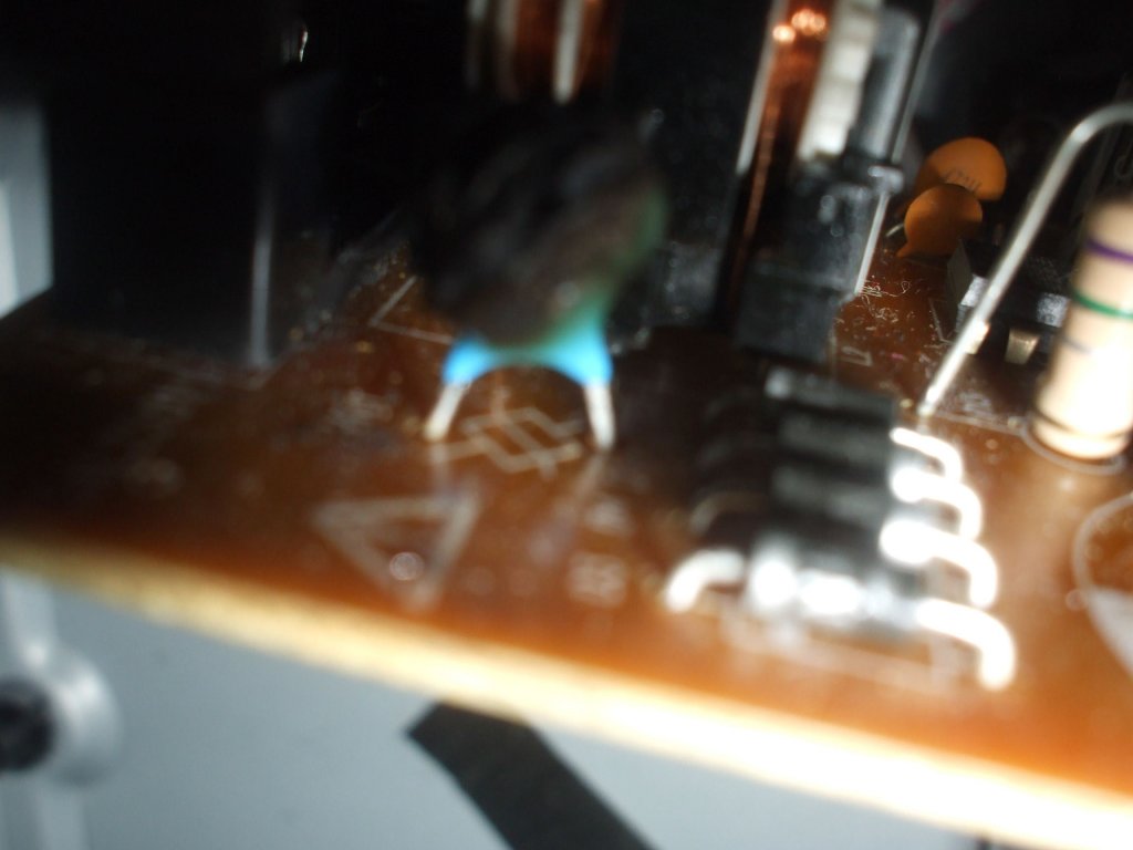

Sziasztok !
Ez milyen állat vajon ? Tegyek rá szájkosarat éjszakára ,vagy embert nem eszik ?
Köszi !
(#) kadarist válasza slogan hozzászólására (») Feb 23, 2012 /
Ez egy tévé lemágnesező PTC-je.

(#) slogan válasza kadarist hozzászólására (») Feb 23, 2012 /
Köszi szépen.

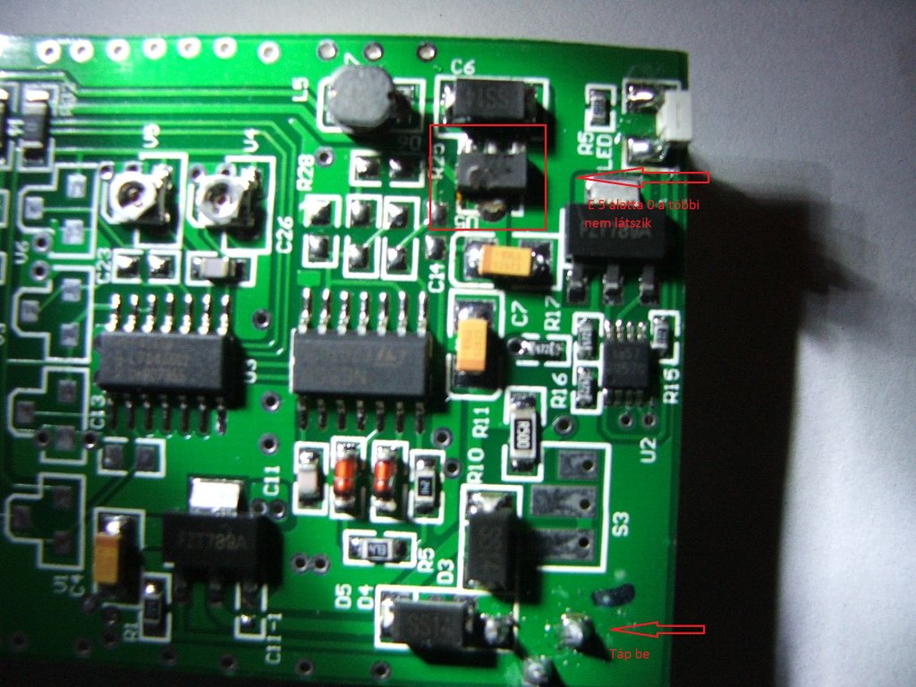

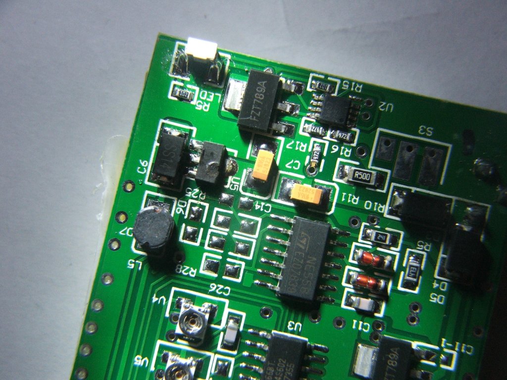

Van egy alkatrészem ami elfüstölt , és nem látszik rajta a felirat , vagyis csak részben látszik. Abban kérném a segítségeteket hátha ki tudnánk találni mi lehet az. Ez egy SMD ... tokozása ,talán SOT223 4 lába van , felirat ami látszik E5 alatta 0 . Úgy gondolom , hogy túlfeszültség áldozata lett 5V helyett 12 lett ráadva.Képek mellékelve.
Köszönettel Csaba
(#) csacsa72 hozzászólása Feb 23, 2012 /
Azt hiszem megtaláltam Bővebben: Link , csak azt nem tudom mivel helyetesíthetem. Valakinek ötlete? Adatlap mellékelve.
Üdv Csaba
BL8530_en.pdf
(#) electromanus válasza csacsa72 hozzászólására (») Feb 24, 2012 /
Ez milyen áramkör ?

(#) csacsa72 válasza electromanus hozzászólására (») Feb 24, 2012 /
Ez egy ilyen kütyüben van.

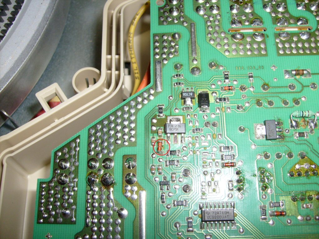

Nagy balgaságot csináltam! A képen, a bekarikázott dióda helyén hasonló dióda volt... Kiforrasztás közben eltörtem, így ami a képen bekarikázva látható, csak hasra került bele, mert hasonlít az eredetire..
(Gondolom) ennek következtében a bcp51-es leforrasztotta magát a panelról. Van arra valami mód, hogy megállapítsam az eredeti dióda paramétereit? Egyáltalán az smd diódákat hogyan azonosítják?

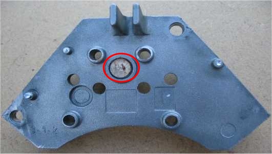

Egy Xsara fűtés ventilátor szabályzót javítok.Kíváncsiságból kérdezem, a képen bekarikázott ,korong alakú, réz pasztával bekent alkatrész, mi lehet?
