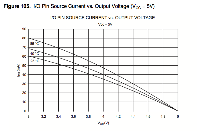

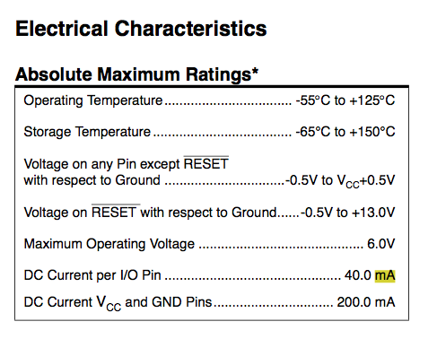

(#) mzozo95 hozzászólása Jan 28, 2012 /
lenne egy egyszerű kérdésem, az attiny2313-20pu mekkora áramot adhat le a kimenetén?
A pdf-ben képtelen voltam megtalálni..
Előre is köszönöm a választ,
Zoltán
(#) TavIR-AVR válasza mzozo95 hozzászólására (») Jan 28, 2012 / 1
Ökölszabály:
20-30mA/láb, 150mA/port, 200mA/táphozzávezető láb.
A legszigorúbbat kell venni: Azaz 8 láb*20 mA >>150mA!

(#) trudnai válasza mzozo95 hozzászólására (») Jan 29, 2012 / 1
Nem ezt keresed? 196. oldalon talaltam ezt, ez mutatja, hogy pl ha 10mA-t szeretnel leemelni a port labarol akkor olyan 4.7V kornyekere esik le a feszultseg, 20mA eseten mar kevesebb, mint 4.5V stb. Tehat minel nagyobb aramot probalsz meg levenni annal kisebb lesz a feszultseg a labon.
UI: Meg van egy ilyen tablazat is, ami azt javasolja, hogy 20mA egy labon, osszesen 200mA a chipen. Az a 181. oldaltol van...
