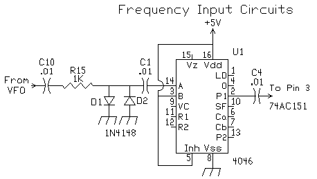

A frekimérő elejébe lehetne rakni ilyen érzékenység növelőnek 1 ilyen IC-t
Tesztelni kéne meddig megy fel frekiben és mekkora az érzékenysége. Sokkal egyszerűbb mint bármilyen egyébb duál Gate FETes előerősítő/ négyszögesítő.

Tranzisztoros erősítő felejtős ide. én még a 64 es osztón gondolkodtam, bár az alacsony frekire nem jó.

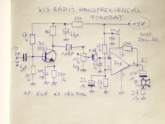

No tegnap előtt lerajzoltam a kis rádió hanfrekis erősítőjét, melyet én is alkalmazok a kis direkt keverésű vevőnél. Remélem jól olvasható!
Egy nagyon hasonlót én is csináltam a hamradioindia.org ról. Nagyon jól mér 50 Megáig, és az igazság az hogy ez lenne a legjobb megoldás.
Megnéztem a rajzot. Meghajtja a hangszórót a 741? Nem tudom hogy esetleg lenne e kedved rajzolni hozzá egy nyákot? Ez lehetne a 4. verziójú hangvégfok, elsősorban fülesre optimalizálva.

Azt a freki mérőt én is meg építettem lazán ment még 66-és 80MHz-n is. Bővebben: Link De annak a panelja is csak foto eljárással készíthető el. Ezért készítettem egy UV levilágítót egy szkennerből ![]() Jövő héten már otthon leszünk és szívesen készítek néhány megoldást a-nyákból. A uA741 bőven meghajt annyira egy rádió hangszórót, hogy még halkítani is kellhet. Nálam mondjuk a magasan lévő 40m hosszú dipól antennáról igen nagy jel áll rendelkezésre. Mondjuk ott a lokál oszcillátor jele is dominál. LM 386-tal és TDA2003 IC- vel is elkészítettem de ez már túl nagyot szólt viszont a TDA2003 rendkívül csendes volt zaj szempontjából. De, hogy az oktatás legyen a cél még érdemes lenne egy tranzisztoros megoldást is kipróbálni, ahol a jel útja alakulása jól követhető. Mondjuk oszcilloszkóp híján ez sem szempont. Milyen antennát feltételez az oktató dokumentáció?

Szia, majdnem jo, ami nem tetszik az a demodulator kor. Jelen kapcsolasirajz szerint a dioda parhuzamosan helyezkedik el probald meg sorosan es a 10kOmh helyet 10nF-tos kondit tegyel. A jelenlegi rajz szerint kivonodik mindig a negativ felhullam a dem feszultsegbol. Ha megjobbat akarsz akkor ket diodat hasznalj feszultseg ketszerezot.

Köszi! Azért mert a rajzon nem jó az egyik ellenállás értéke. Egyébként a szinusz állításához tettem rá egy szkópot.
Szia teodor! Szerintem így is múködik a dolog mert a negatív félperiódusokban kinyit a dióda és szinte rövidzár a pozitívben zár és akkor mehet a jel az elkón keresztül majd ráér a vivőt levágni a T3 utáni 3,3nF-os kondi...
