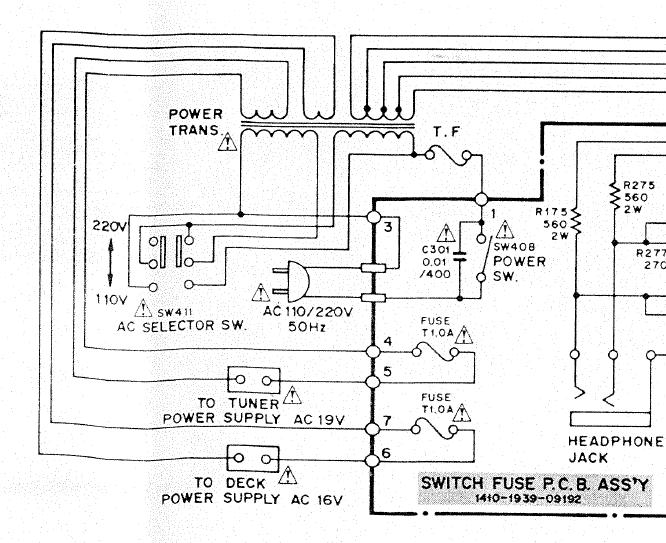

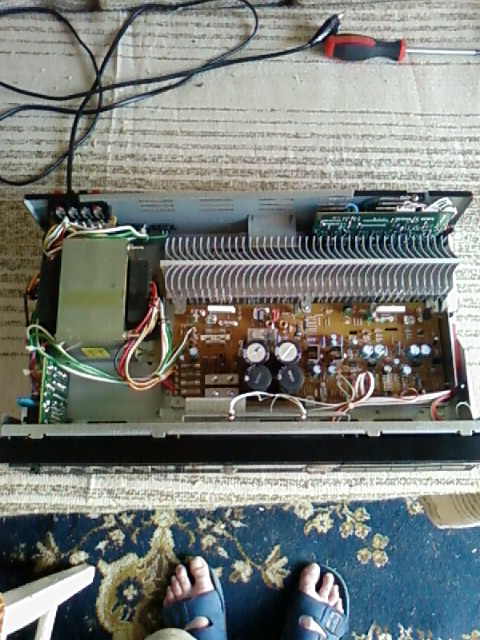

üdv mindenkinek!Sajnos elromlott az erősitőmben a trafó és nem tudom hogyan kell kimérni van több kimenet rajta de egyik sem add le feszültséget.Az erősitőm tipusa Fisher ca-271.A feszültséget befele megkapja de kifele semmi nem jön!Kérnék segitséget abban hogy hol lehet ezt javitani vagy milyen kell bele ha venni szeretnék egy másikat találtam egy szerviz utmutatót de én abbol nem jövök ki mert nem értem nem vagyok otthon az ilyenben.Köszönöm elöre is mindenkinek.
(#) zolika60 válasza djlaliboy hozzászólására (») Jan 5, 2012 /
Nincs a primer tekercs mellé egy hőkioldó betéve a papír alá? Lehet, hogy csak az szakadt. Multiméterrel mérj ellenállást a tekercseken.
(#) djlaliboy válasza zolika60 hozzászólására (») Jan 5, 2012 /
5szál jön a trafóbol kifele melyiken mérjem?2piros 1fekete 2szál sárga vagy zöld

(#) reloop válasza djlaliboy hozzászólására (») Jan 5, 2012 /
Szia! Mellékelem a trafó rajzát. Ellenőrizd a biztosítékot. A rajz alapján végig tudod követni szakadásvizsgálóval, hogy hol szakad meg a primer kör.
Szívesen! Az erősítő kapcsolója legyen tehát bekapcsolva, a konnektorból pedig kihúzva. Úgy kell rajta végig menni mint egy karácsonyi égősor vizsgálatánál
(#) djlaliboy válasza djlaliboy hozzászólására (») Jan 5, 2012 /
ez a trafó kapcsolási rajza

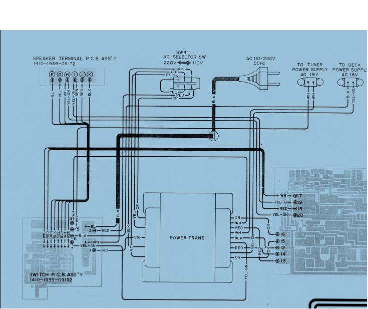

(#) djlaliboy válasza (Felhasználó 13571) hozzászólására (») Jan 5, 2012 /
Itt az eredeti kapcsilási rajza a trafónak de nem tudom mit kell és hogyan mérni rajta!
(#) reloop válasza djlaliboy hozzászólására (») Jan 5, 2012 / 1
A viola és a fekete között mérhető a hőbizti.
