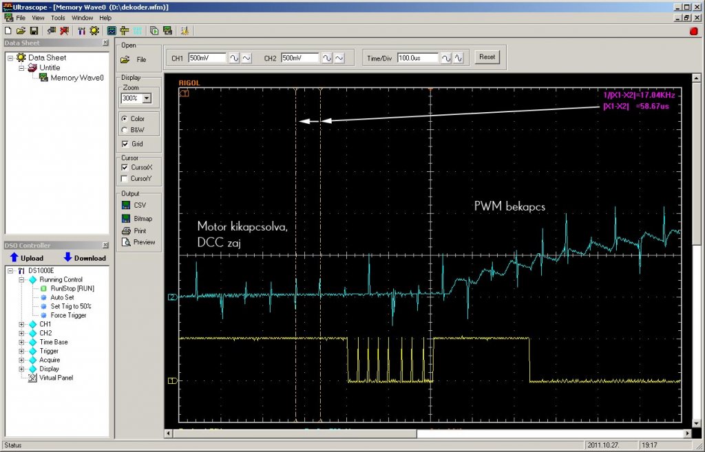

Húúú, ez a kép nagyon kafa, hogyan is készült, milyen szkóppal? Gondolom, alul a megjegyzéseket te írtad oda utólag; mindenesetre nagyon szép és kulturált az eredmény. :yes:
A szkóp egy Rigol DS1052E, tud menteni usb pendrive ra, lementettem a képernyőt, majd PS -el feliratoztam. Jópofa cucc, sok mindent tud, bemeneteket digitálisan szűrőzni, méréseket átlagolni, stb, talán a tudásának a negyedét ki is tudom használni

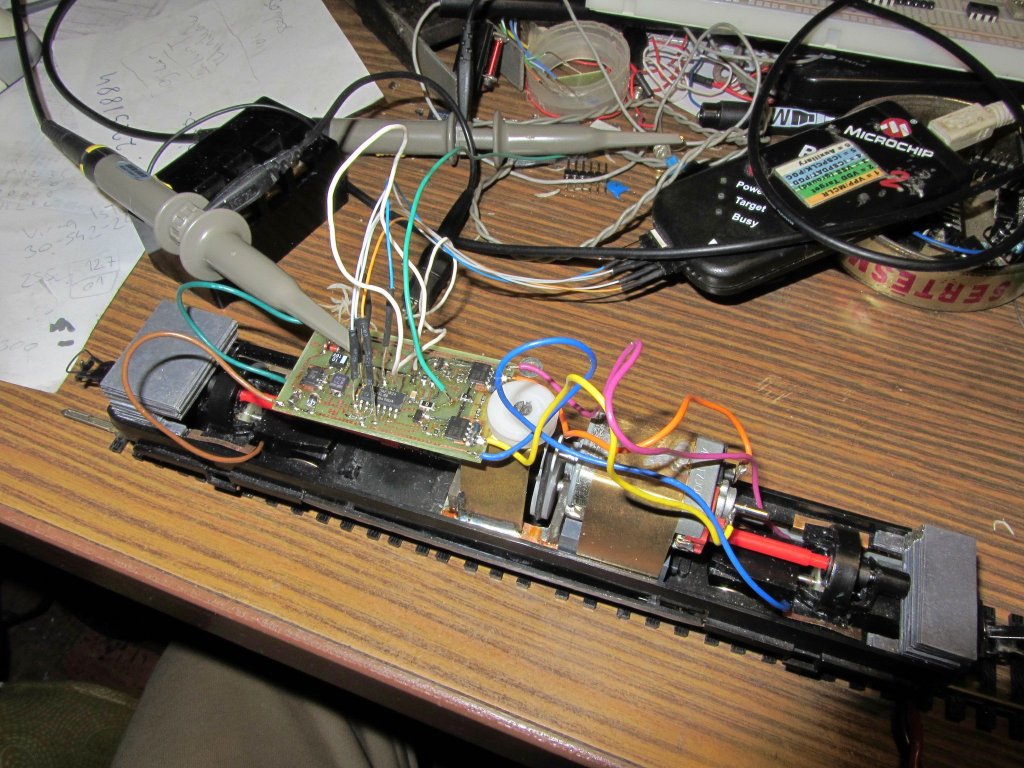

Köldök még képet a készülő Gützold remotról, és az említett MERG dekóder rajz. Kicsit kusza, mert nem használ összekötő fekete pontokat, de a lényeg kivehető.

Igen gyorsul, lassúl CV beállítás szerint, megjegyzi melyik irányban volt legutóbb és világított-e a lámpája. A videón azt látod, hogy amikor János bácsi kimondja, hogy "most" akkor adta ki azt a parancsot, hogy ellenkező irányba menjen ugyanakkora sebességgel, amennyivel éppen halad, és kb. 4-5 másodperc alatt magától lelassít, majd irányt vált, majd szépen felgyorsít az eredeti sebességre. A vezérlő billentyűzete egy számológép, 16F-s mikrokontrellerrel és egy ugyancsak chipcad-nél vásárolt 4 soros LCD kijelzővel. Maga a vezérlő már fel van készítve szemaforok és váltók kezelésére, de azok áramkörei még készülnek. A vezérlőben egyébként két PIC van (a másik is 16F valami). Az egyik azzal foglalkozik, hogy gombokat olvas, kijelez, csomagot rak össze, a másik SPI-n megkapja mi a csomag és folyamatosan küldi a sínre (mindig ugyanazt, amíg nincs új adat). Ez a vezérlő egyébként amit láttok unokabátyám, János bácsi műve. Az enyém ennél fapadosabb és csak mozodnyvezérlése jó (még). Amúgy a videón látható mozdonyban lévő dekoder-t assembly-ben programozta János bácsi, én pedig C-ben írtam meg, az is ugyanezt a mozgást tudja. A terhelés szabályzást nagyon szépen leírtad, megemésztjük az olvasottakat, és amennyiben kérdés lesz megírom. Köszönöm a csatolt merg rajzot, így a hardver része tisztának tűnik. Nem hogy el nem rettentem, még fel is bátorodtam ![]() Természetesen ha további kérdés nélkül megy a dolog, azt is megírom majd! Remélem még idén!
János bácsi nem semmi, picet programoz asm -ben
Én C ben ügyködöm, ti miért írtatok ketten is dekódert ?
János bácsi már nyugdíjas, én pedig 27 szóval ezért ő már csak János bácsi nekem. Mindketten hobbyból csináljuk, ő már a C-t nem akarta megtanulni, ezért megírta magának ASM-ben. Én viszont 1 éve ráuntam az ASM-re, és már csak C-ben programozom a PIC-eket. Így most mindketten saját szánk íze szerint csináljuk a dekódert. Hardver építésben és analóg dolgokban viszont ő a mester!
A kedvedért még egy kép
![]() Mikor lementettem a képet, lementette a szkóp az adatokat is, azt pc -n visszanézve a saját programjával látható a dcc jelek okozta ütemes zavar ( 58ms -enként ), a pwm freki is megfigyelhető mikor megy a motor, ez már szkóp pornó ![]()

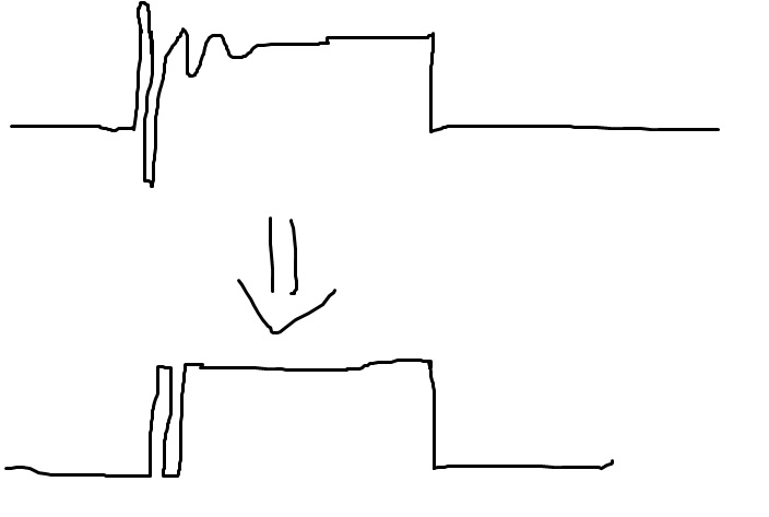

Vacakoltam megint kicsit dekóderemmel. Eléggé gyanusan sok hibás packetet vett. Emlékeztem hogy láttam valahol hogy a booster kimenetre volt rakva RC szűrő. Kipróbáltam: Bővebben: Link
A hibás vétel alapja, hogy a nagyobb illetve elnyúlt tranziensek miatt az időzítések elcsúsznak.
Mekkora pályán teszteltél most? Ha ilyen error ráta van egy kisebb pályán akkor hibás a booster! Én egyébként minden boosterbe tervezek tüske szűrést, mert bizony nagyobb pályán óriási gondokat tud okozni, már egy kis túllövés is, amikor utána leng az egész pálya... Amikor már nagyon nagy a tranziensek belengése akkor sokszor a hibás csomag vétel azért van, mert a belengés negatív irányba is átcsúszik, ekkor pedig minden dekóder logikai 0-át vesz a DCC vétel oldalon. Ha kis pályán akkora hiba arányod van, akkor valami nagyon-nagyon nem jó a boosterrel. A TrainModules-os booster egy ESU LokPilot V1-el (ami híresen vacak ESU dekóder) is alig produkált hibát egy 30 méter hosszú pályán, és a műszerrel mért error ráta is 1000/2 volt. Igaz, mondjuk hogy ennek a boosternek a kimenetének a minősége messze veri az összes piaci booster kimenetét. (slew rate: 80nS/40V!!, 4A-es folyamatos terhelésen a hullámosság 1.1V, és max dc offset hiba kaszkádolt boosterek esetén 0.3V, szinkronjel késleltetés 10nS!!) Olyan magas a slew rate-je a kimenetnek, hogy külön több fokozatú szűrő tag van a kimeneten, hogy elnyelje a zajokat. (EMC megfelelőség). Még a fém doboz sem véletlen a zajvédelem miatt (lásd melléklet) Nem véletlen kattantak rá ennyire az egész EU-ban a vasútmodellezők, és úgy viszik mint a cukrot... szinte mindig hiány. (Bővebben: Link) Ezekhez az értékekhez képest, az Intellibox kimenetének slew rate-je közel 8us/30V (közel 100x rosszabb), hullámossága pedig 2A-nél is majdnem 5V. Egy szó mint száz, ezzel csak azt akartam mondani, hogy abszolút nem a saját dekóderedben van a hiba, hanem ez bizony keményen a boostered gondja!

Azt nézd meg ha méregetsz, hogy így szűrés nélkül, a dekódered GND pontja és a mérőpont között a feszültségnek nincs-e egy rövid megszakadása. Mellékeltem egy hevenyészett rajzon, mire gondolok. Nem tudom hogy veszed le a DCC jelet, de általában úgy szokás, hogy egy 0V és VCC közé szorított pontra nagy ellenállással (pl. 100K vezetik közvetlen a DCC jel egyik ágát) És itt sajnos ilyenkor a keresztezési torzítás is gond lehet. A mellékelt ábra problémára nekem minden dekóder tartalmaz jel analízist is, és így az ilyen problémákat SW-esen kiszűri alapból, de ha csak felfutó élre számolsz és 2/3 időnél mérsz, akkor egy ilyen tüske hazavág minden mérést.
