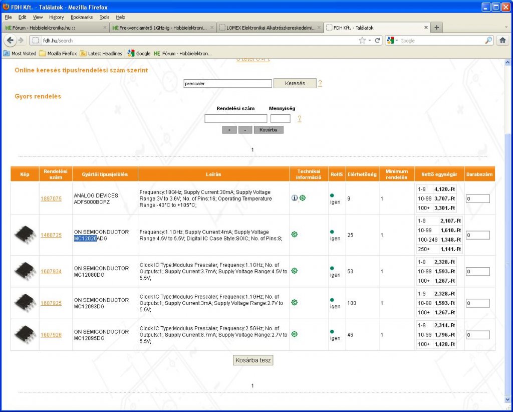

(#) Hp41C válasza Big Blaster hozzászólására (») Jan 3, 2012 /
Van ilyen előosztó: MC12026 vagy MC12080 vagy MC12093 vagy MC12095 ... Csak igen drágák...
Az ajánlott MB501L most 10 Ft + kisker felár + Áfa áron vásárolható a L@mex -ben...
